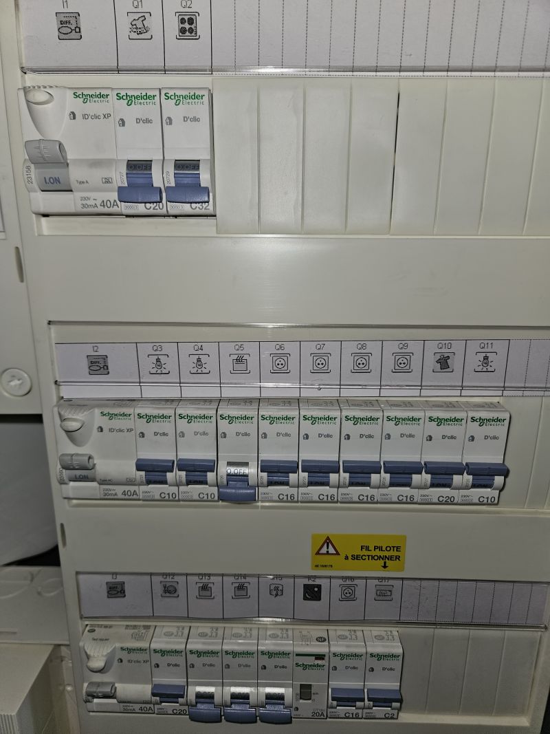

Pouvez-vous m'éclairer SVP sur la section de fil à avoir pour un four encastré ?
J'ai vu de tout et son contraire sur internet.
J'ai un prise reliée à un seul disjoncteur. Donc circuit dédié, mais en fils de 2,5mm.
Le disjoncteur est en 40A.
Ma seule autre prise en section plus grosse est prise par une plaque de cuisson.
Et je me demande si 3 fils de section 6mm² peuvent passer dans une gaine prévu pour 3 fils 2,5mm²
Le four est à 5M du compteur.

Bonjour, sauf exception, les alimentations électriques pour des fours sont bien en 2.5mm et disjoncteur maxi en 20A.
vous devez vous trompez quand vous dites que votre disjoncteur est en 40 A , controler mieux cela !

Je poste une photo du tableau électrique.
La prise en question est Q1 ou Q10 et j'ai un disjoncteur 40A MAIS en début de chaque ligne.
Le vendeur chez une grande enseigne m'a dit que je devais être en 40A.

L'élément à gauche avec 40A est un différentiel, et non un disjoncteur.
Les disjoncteurs sont indiqués C20 ou C32 par exemple.
Vérifiez que la prise soit reliée à un disjoncteur C20 avec des fils de 2,5mm2 et c'est bon.

Ce ne sont pas des disjoncteurs mais des interrupteurs différentiels qui protègent la rangée
En Q1 et Q10 je vois lave linge et seche linge qui sont des 20Amp
Si je comprends vous voulez rajouter une prise four ?

Je ne veux pas rajouter de prise. Mais je voulais vérifier si je pouvais brancher mon futur four sur une des prises existante Q1 ou Q10.
Ancienneté : + de 8 mois
Salut, oui vous pouvez
