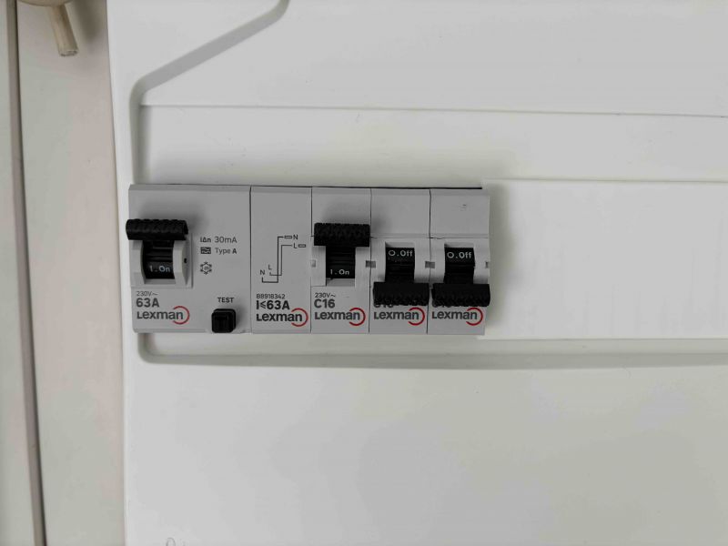

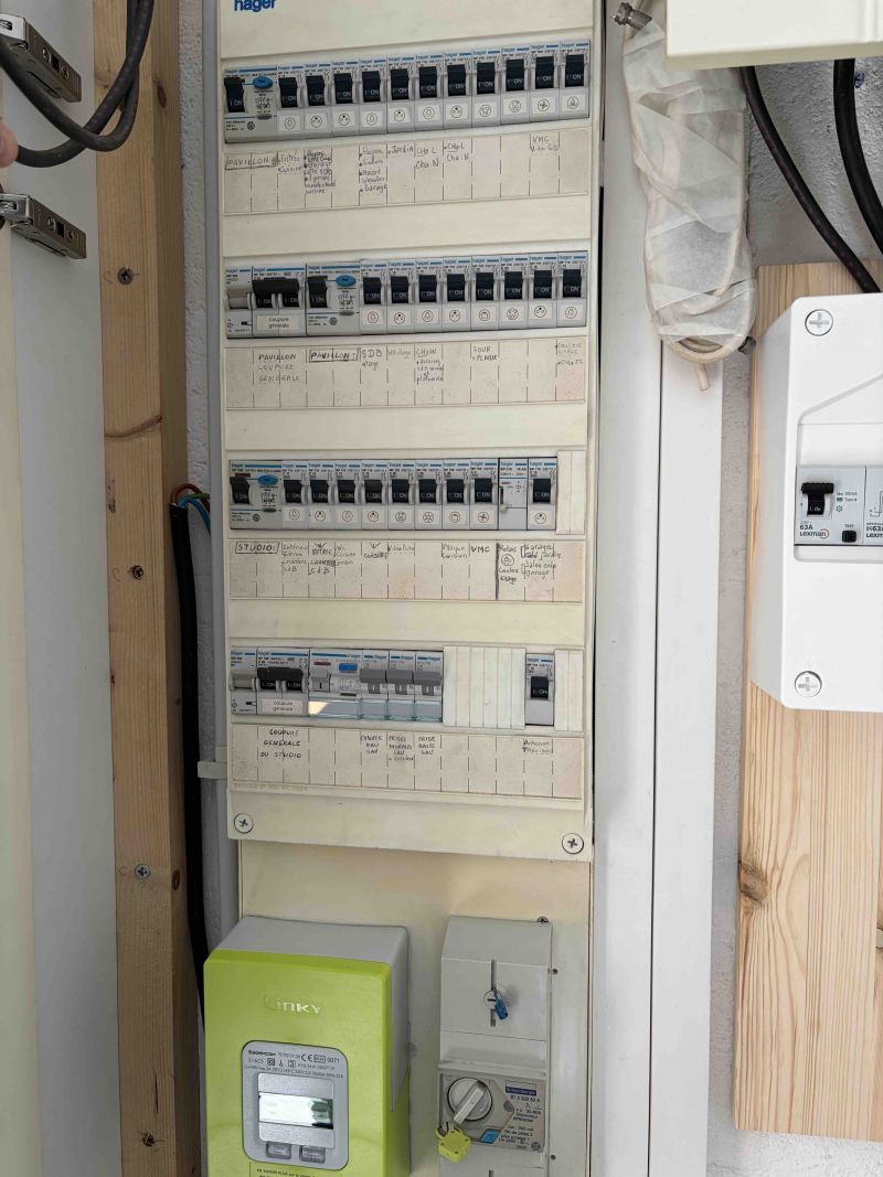

J'ai installé des spots d'éclairage dans mon jardin en utilisant des connecteur étanche.

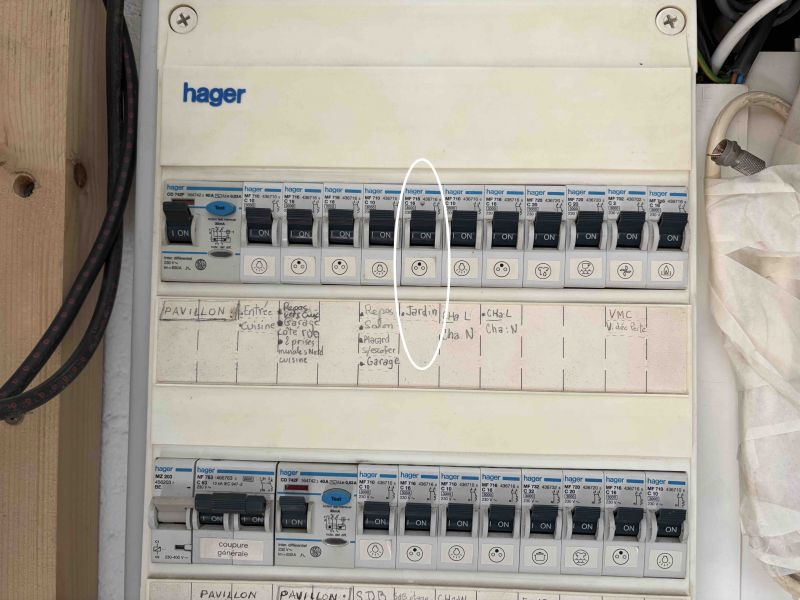

Côté tableau électrique, j'ai piqué sur un disjoncteur déjà existant utilisé pour l'allumage de mes appliques murales extérieur.
Un jour, le différentiel de la maison a sauté et je me suis retrouvé dans le noir.
Pour isoler le jardin, j'ai donc acheté un petit tableau électrique avec un différentiel sauf que le comportement est un peu aléatoire quand j'ai un défaut (des fois les 2 différentiels sautent, des fois celui du petit tableau saute uniquement et des fois celui du tableau principale qui saute uniquement.
Voici la photo de mon tableau, dites moi ce que je peux faire pour que si mon jardin saute, ne me fasse pas tout sauter.
Tableau principal :
Focus sur la ligne jardin qui alimente mon petit tableau:
Tableau secondaire:

Il faut sortir le disjoncteur qui alimente le petit tableau, du différentiel du tableau principal.
Vous inspirer de ceci

J'ai fini par appeler l'ami d'un ami qui est électricien qui m'a suggéré d'isoler la terre du petit tableau. J'ai donc planter une tige au sol dans laquelle j'ai mis la terre. Mais si vous pensez qu'il s'agit d'une bêtise, n'hésitez pas à me le dire.
A surveiller, mais je vais faire un essaye ce weekend en simulant un court circuit pour voir la réaction du tableau.

Bonsoir
C'est une super connerie de faire une deuxième terre.......
Pas bien malin votre ""électricien""
Relisez ce que vient de vous dire carminas qui est de très bon conseil

A oui, ça c'est une grosse bêtise ! qui par ailleurs n'empêchera pas le déclenchement des différentiels

D'accord, mais si je fais comme le propose Carminas, c'est le disjoncteur global Enedis qui va sauter, non?

Le différentiel général fait 500mA ,de plus avec un peu de chance c'est un "" retardé "" , votre différentiel jardin fait  30mA , et est instantané , donc ne vous cassez pas la tête

Pas pu attendre le weekend, j'ai fait ce weekend et cela a résolu mon soucis.
Merci à tous, grosse bêtise réparée aussitôt.
