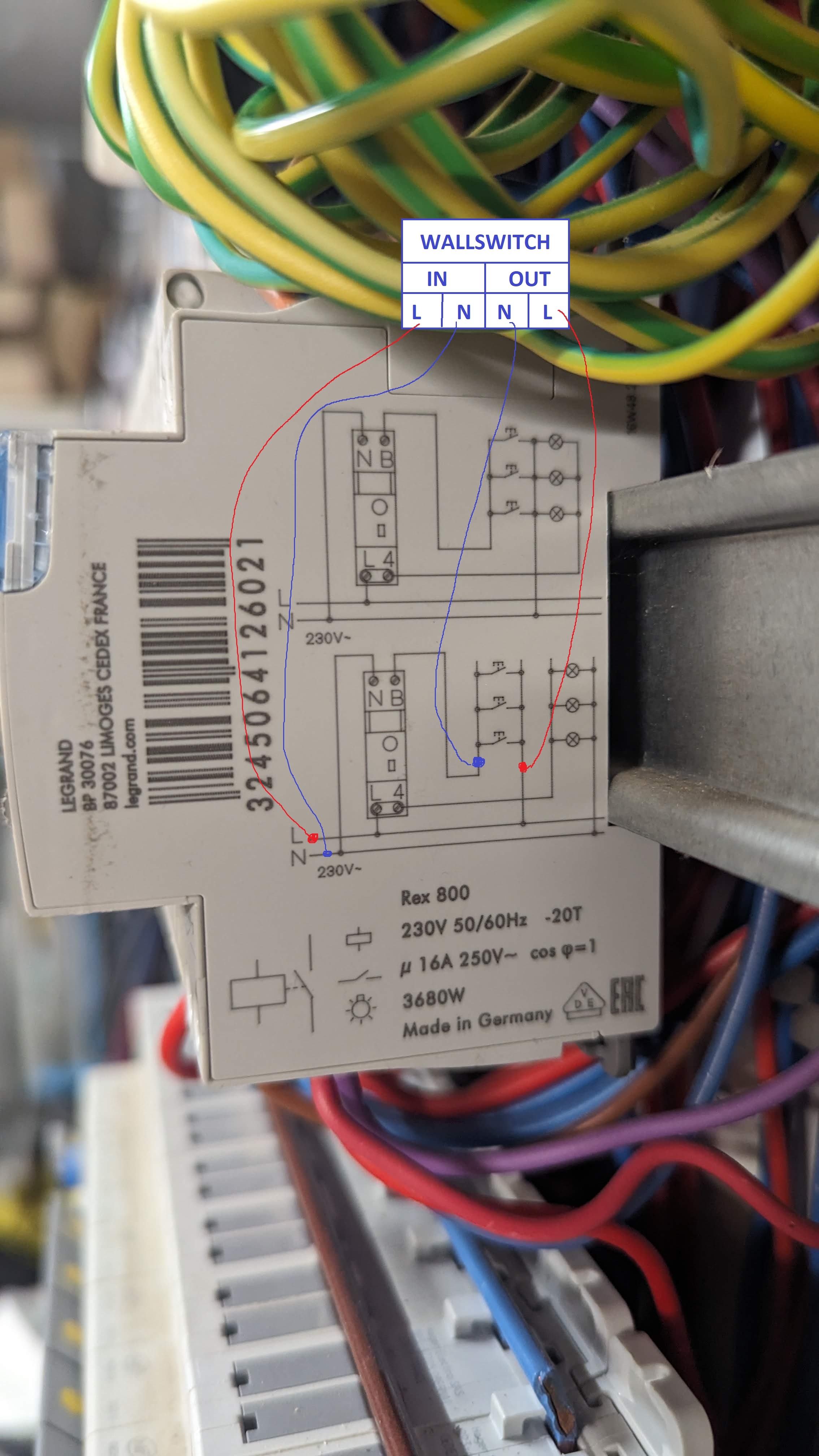

J'ai une lumière extérieure relié à un minuteur. Quand j'appuie sur l'interrupteur (bouton poussoir et non pas bouton à 2 positions), ca allume la lumière pendant x minutes.
Maintenant, j'aimerais ajouter un Ajax WallSwitch (relais de puissance sans fil qui télécommande l’alimentation 230V) au milieu pour "simuler un appuie sur l'interrupteur" mais quand mon système déclenche une alarme ..
Problème:
- est-ce bien possible ? (pour mes volets roulants par exemple il fallait en plus un SPDT, bref j'avais abandonné :o )
-  si oui, avant de faire bruler la baraque, mon schéma semble t'il OK ?
- côté Wallswitch : impulsion 1s ou bistable ?
Tout arrive à mon compteur electrique, au niveau du minuteur :

On m'a répondu ailleurs mais je mets la solution ici aussi
Donc impulsion 1s +
