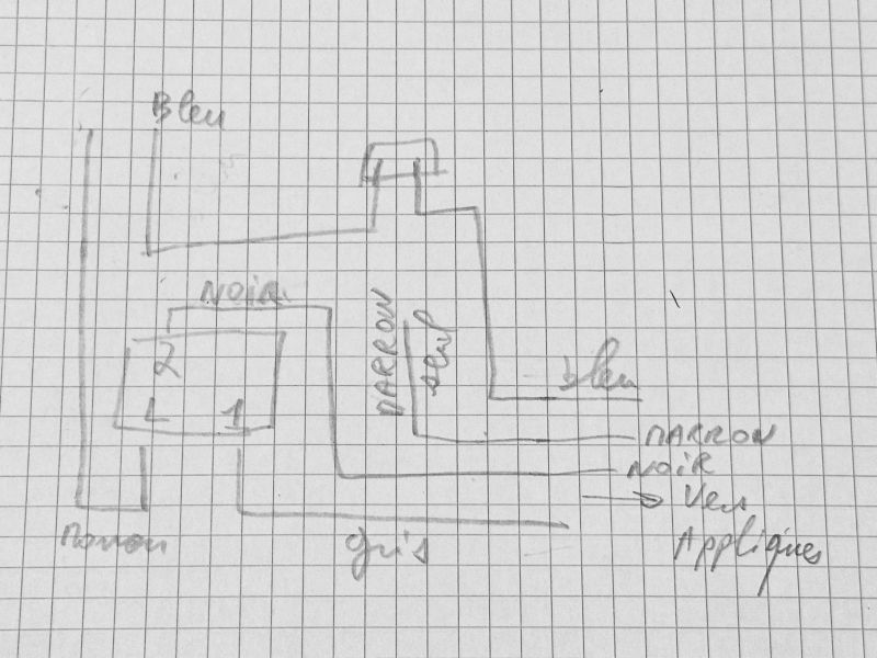

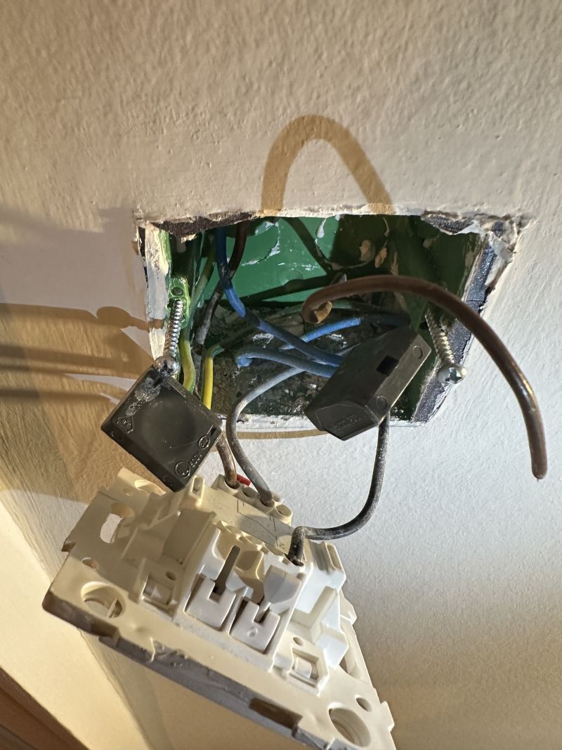

Bonjour j’ai emménagé dans un nouvel appartement et dans ma chambre quand je rentre j’ai un interrupteur qui n’allume rien (photo du câblage de l’interrupteur ci joint).
Un peu plus bas sur la droite de l’interrupteur j’ai deux appliques de lit avec chacune un interrupteur (là ça fonctionne).
Peut être aucun rapport mais en face de l’interrupteur qui me pose problème j’ai une prise de courant qui n’est pas alimentée (je mesure 15V environ bizarrement).
Pouvez-vous m’aider à comprendre le câblage de l’interrupteur (est qu’il allumait une lampe au plafond qui n’existe plus, est ce un va et vient mal raccordé pour les lampes de tête de lit ?)
Merci pour votre aide (pour info je n’y connais rien vous vous en doutez…).
Pas sûr, mais vous pouvez toujours essayer, mettre le marron non raccordé avec l'autre marron déjà raccordé sur la borne rouge de l'interrupteur.

Il me dit re retirer le noir et le gris et de brancher le marron qui est seul sur la borne 1

Bonjour, ça peut arriver qu'il y ait une tension résiduelle de 15v du fait du voisine de fils sous tension alternative, ce qui peut créer des courants induits. À voir si le fil marron inutilisé ne mène pas à cette prise comme le suggère les autres !
Salut, avez-vous essayé de faire ce que hexamatic vous a conseiller plus haut ? Ou encore mieux, essayer de brancher les marrons et le gris ensemble.

Je vais suivre ChatGPT qui me conseille de faire cela :
👉 Marron du haut (phase arrivée)
➕ Marron de droite (phase départ vers appliques / prise)
➡️ ensemble dans un Wago triple
👉 De ce Wago, un petit bout de fil (ou le marron existant) va sur L de l’interrupteur.
👉 Borne 1 de l’interrupteur : mettre gris OU noir (l’un fonctionne exactement comme l’autre).
👉 Borne 2 : ❌ rien
Vous mettez le fil marron en L sans toucher aux autres connexions

Non, car ce que propose Hexamatic, c'est de brancher le fil marron sur la seconde borne L de l'interrupteur, ce qui permet de le lier électriquement à l'arrivée de la phase indépendamment de la position de l'interrupteur.
Ce que Chatgpt vous dit, ce n'est pas faux, mais ça ne fonctionnera pas si vous avez un second interrupteur va-et-vient (les fils gris et noir sont logiquement 2 fils navette d'un même circuit).
J’ai tout testé, rien ne fonctionne et pour une simple raison… il n’y a pas de courant sur les câbles marrons, mon voltmètre n’affiche rien lorsque que je mesure en terre et les deux fils marrons… mon problème est ailleurs…
Probablement l’interrupteur alimentait un plafonnier qui a été supprimé et n’est plus raccordé.
Il faut que je cherche où peut être la boîte de jonction désormais pour comprendre

Un conseil : faites plusieurs mesure de tension entre les fils de phase (marron, noir et gris) et le neutre, ainsi que la terre.
Car vous n'êtes pas à l'abri que la terre ne soit pas bien raccordée, auquel cas, pas de tension ; ou que le neutre et la phase soient inversés quelque part...
Il faudrait a minima connaître les tensions entre :
- Marron 1 et neutre ;
- Marron 2 et neutre ;
- Gris et neutre ;
- Noir et neutre

J'y pense : il est possible également que le fil marron 1 relié sur le L de l'interrupteur soit simplement le fil de phase qui mène à la lumière. Auquel cas, vous trouverez de la tension que sur le fil noir ou gris qui proviendraient tout deux d'un autre interrupteur va-et-vient (peut-être supprimé depuis ?)
Bonjour, pas de tension entre marron et neutre et entre 5 et 12v sur le gris et noir.
J’ai en haut d’un placard trouvé une boîte de dérivation. À trois mètre de haut, pas simple d’accès, tout est raccordé sauf un câble marron, gris, noir, neutre dont le fil noir n’est pas raccordé.
