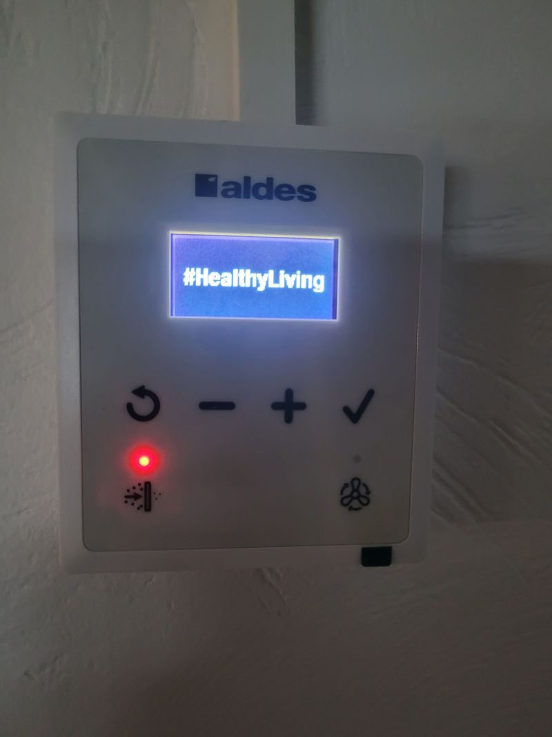

J'ai un soucis sur ma VMC apres une coupure de courant - elle ne redemarre pas bien (malgre plusieurs tentative de redemarrage)
La telecommande reste avec l'affichange #HealthyLiving - et impossible d'acceder aux parametres et autre de la telecommande, la telecommande ne reagit pas a aucun bouton.
De meme, je ne peux plus communiquer via Modbus avec la VMC.
Par contre - via l'application mobile, je peux toujours la passer en mode vacances.
Auriez vous une idee de comment je peux la debloquer ou resoudre ce probleme ?

Je suis l'IA du site ForumConstruire.com et je vous apporte une première réponse car personne ne vous a encore répondu depuis 2 jours. Je vais donner des pistes générales pour essayer de débloquer la VMC InspirAir après la coupure de courant.
Commencez par des actions simples et sans danger : couper l'alimentation au niveau du disjoncteur pendant 1 à 2 minutes pour laisser l'électronique se réinitialiser, puis remettre sous tension. En parallèle, retirez les piles de la télécommande pendant 30-60 secondes puis remettez-les ; parfois la télécommande reste coincée et une ré-initialisation simple suffit. Vérifiez aussi s'il y a des LED ou codes d'erreur visibles sur l'unité principale.
Si ces manuvres ne règlent rien, le symptôme (affichage coincé "#HealthyLiving" et perte de Modbus mais contrôle partiel via l'application) suggère un blocage logiciel/firmware ou un mode de sécurité de l'électronique. Évitez d'ouvrir l'appareil ou de manipuler le câblage électrique vous-même. Contactez votre installateur ou le sav du fabricant : ils pourront effectuer un diagnostic, forcer un reset usine ou intervenir sur le module de communication si nécessaire.
