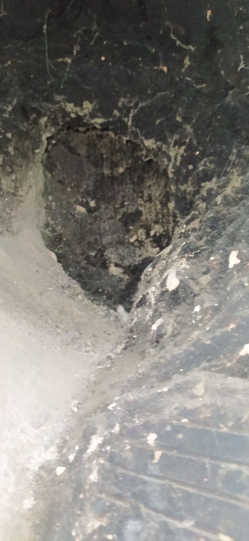

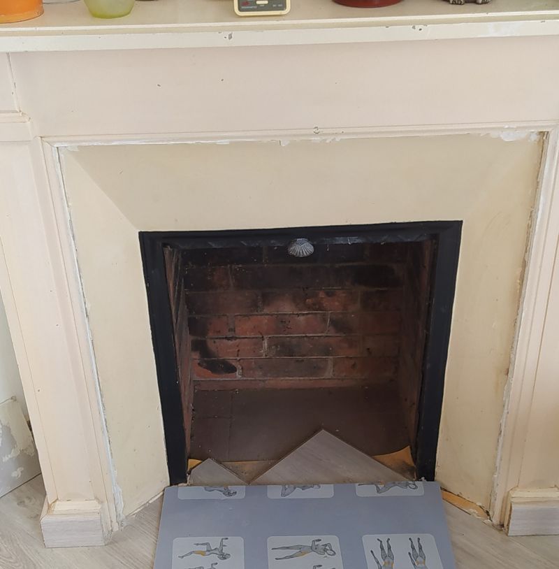

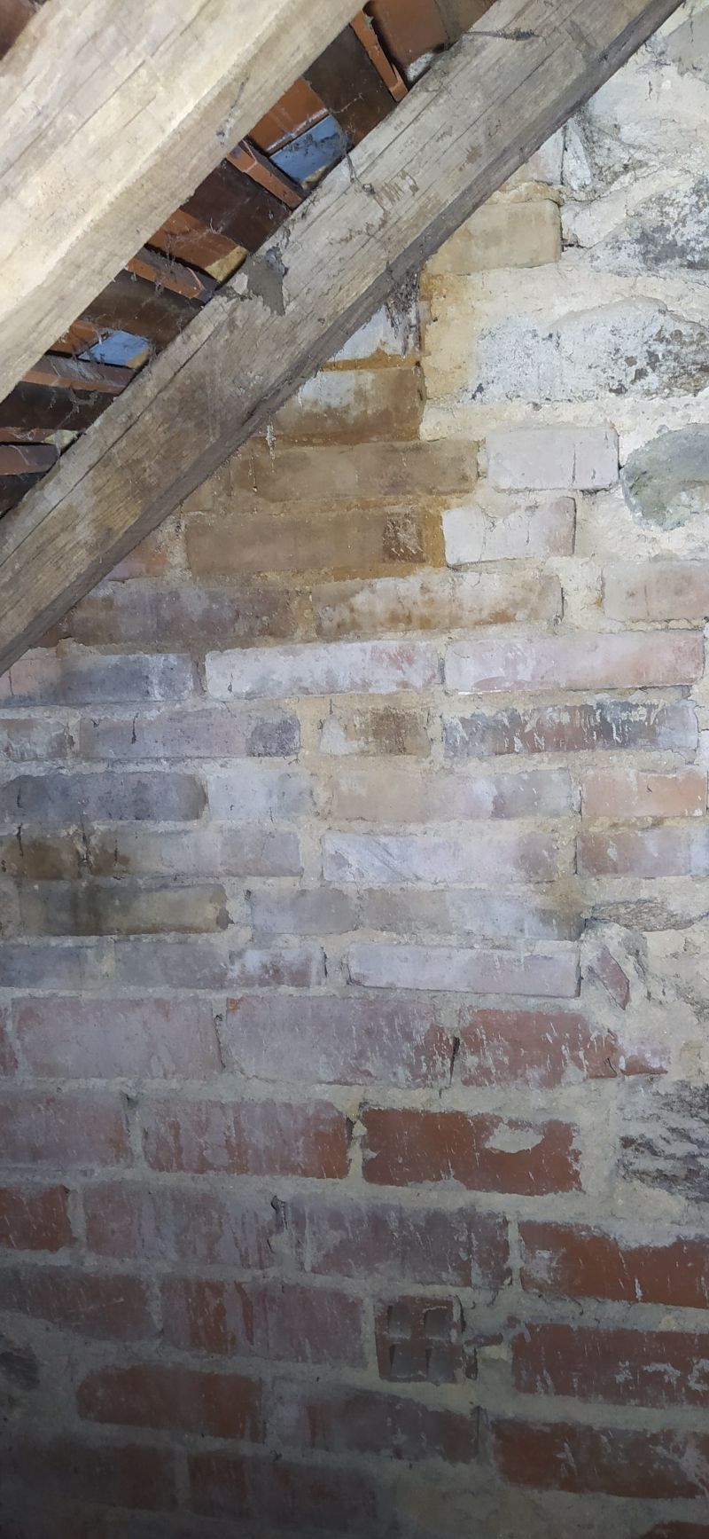

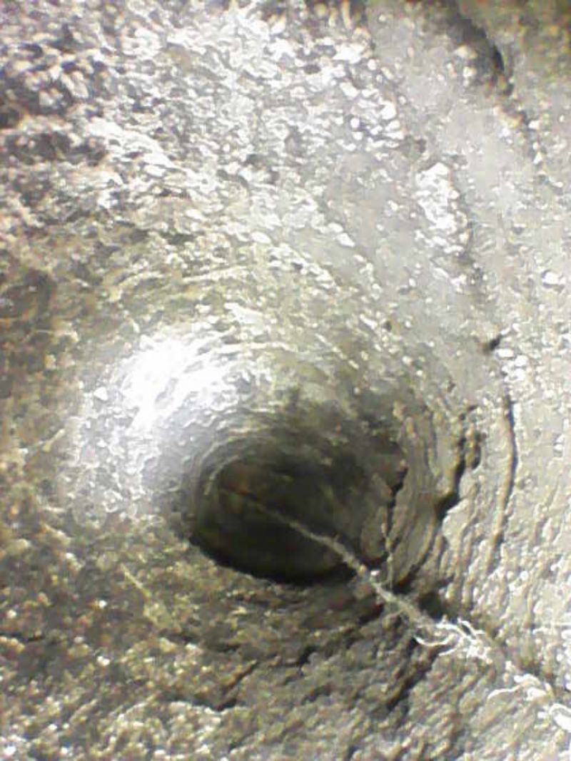

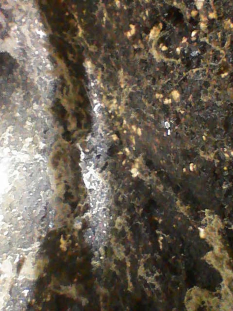

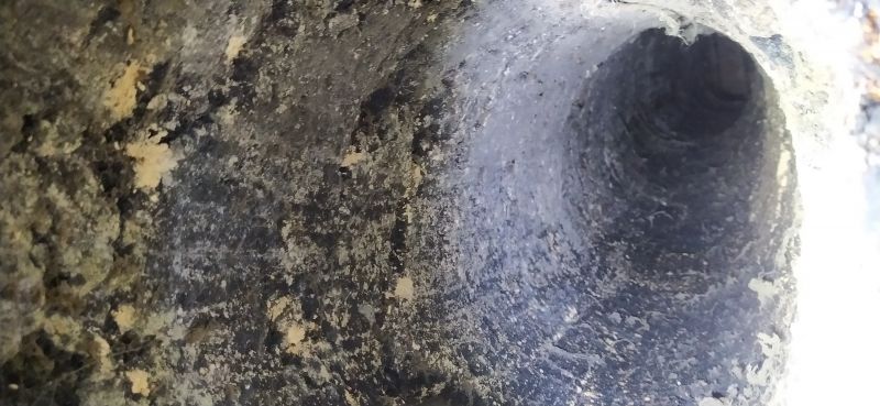

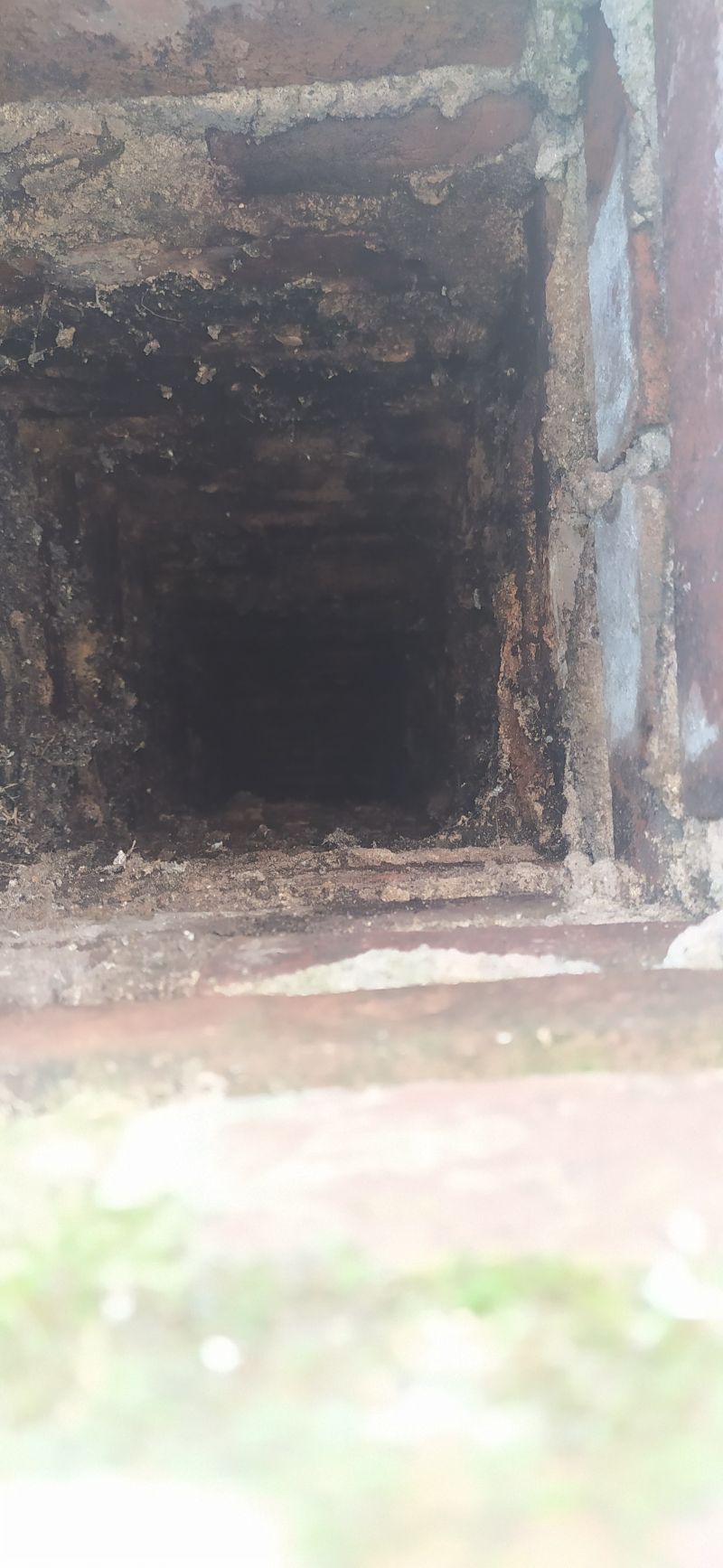

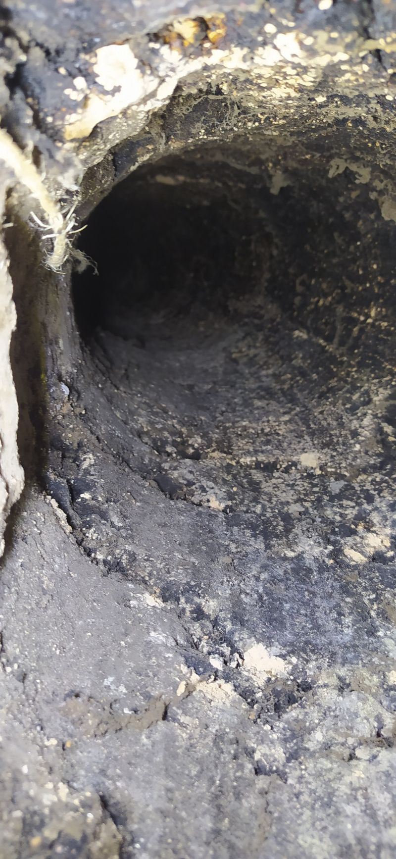

Je me permets de vous solliciter pour nous aider à identifier la nature d'un conduit de fumée. Nous avons conscience que seule une analyse en laboratoire d'un échantillon permettrait de déceler la présence d'amiante mais il nous semble intéressant au préalable de bénéficier de vos lumières à partir des informations transmises ci-dessous :
    • Maison construite entre 1930 et 1950 dans le Périgord Vert sur 3 niveaux (RDJ semi-enterré, RDC, Combles)
    • Conduits de fumée intégrés à la maçonnerie en pierres (majorité de gneiss leptynite, serpentinite en soubassement, calcaire et bloc béton pour chaînages) montée au mortier supposé chaux/sable
    • Cheminée au RDC
    • Conduit dévoyé avec boisseau circulaire en sortie de cheminée au RDC
        ◦ L~ 250 cm, Ø int.~ 21,5 cm
        ◦ Parois dégradées, fortement encrassées de suie, poussières et autres toiles d’araignées => pas de marquage visible
    • Conduit droit avec boisseau en briques montées au mortier supposé chaux/sable dans les combles
        ◦ L=350 cm avec la sortie de toit
        ◦ Briques : h=5, l=10,5, L=21
De quoi, d’après vous, est composé le conduit à la section circulaire plus ou moins régulière ?
Merci par avance de vos lumières.

Bonsoir et merci pour votre message.
Nous nous interrogeons sur la nature de ce conduit en vue d'une démolition de la cheminée et de l'installation d'un poêle à bois au RDJ qui serait raccordé à ce conduit avec tubage. Avant d'envisager les opérations nécessaires (ramonage voire débistrage...) pour tuber ce conduit, nous aimerions en savoir plus sur la potentielle présence d'amiante.
D'après vous, ce conduit de fumée contiendrait de l'amiante ?
Merci par avance.

les conduits en fibro ciment sont parfaitement lisse , là ce n'est pas le cas !

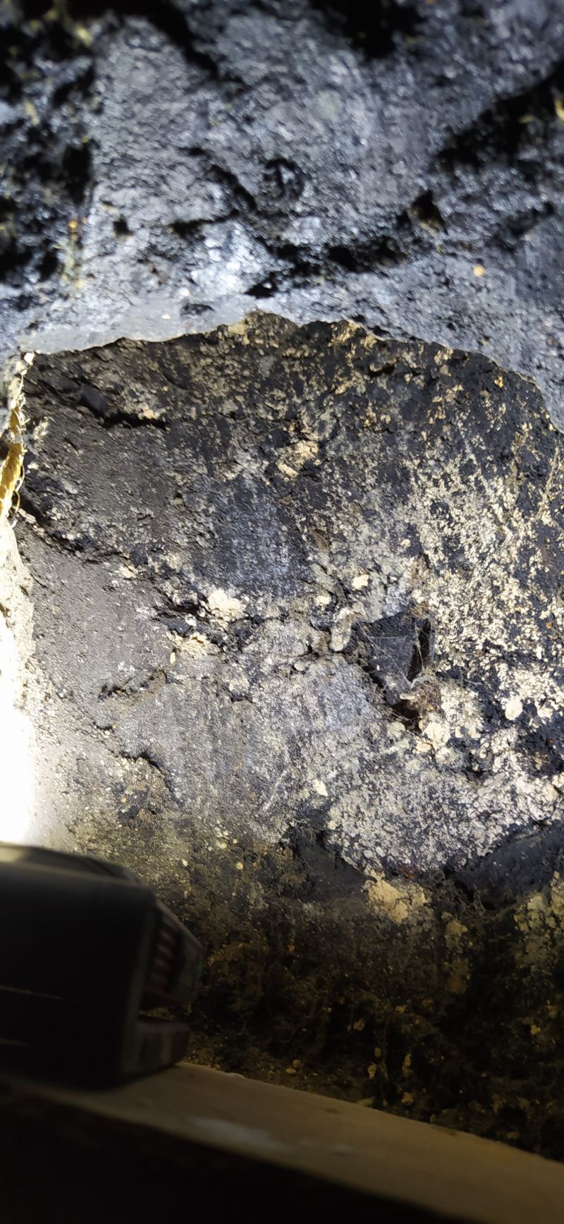

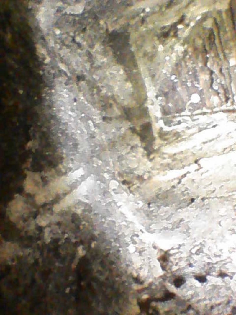

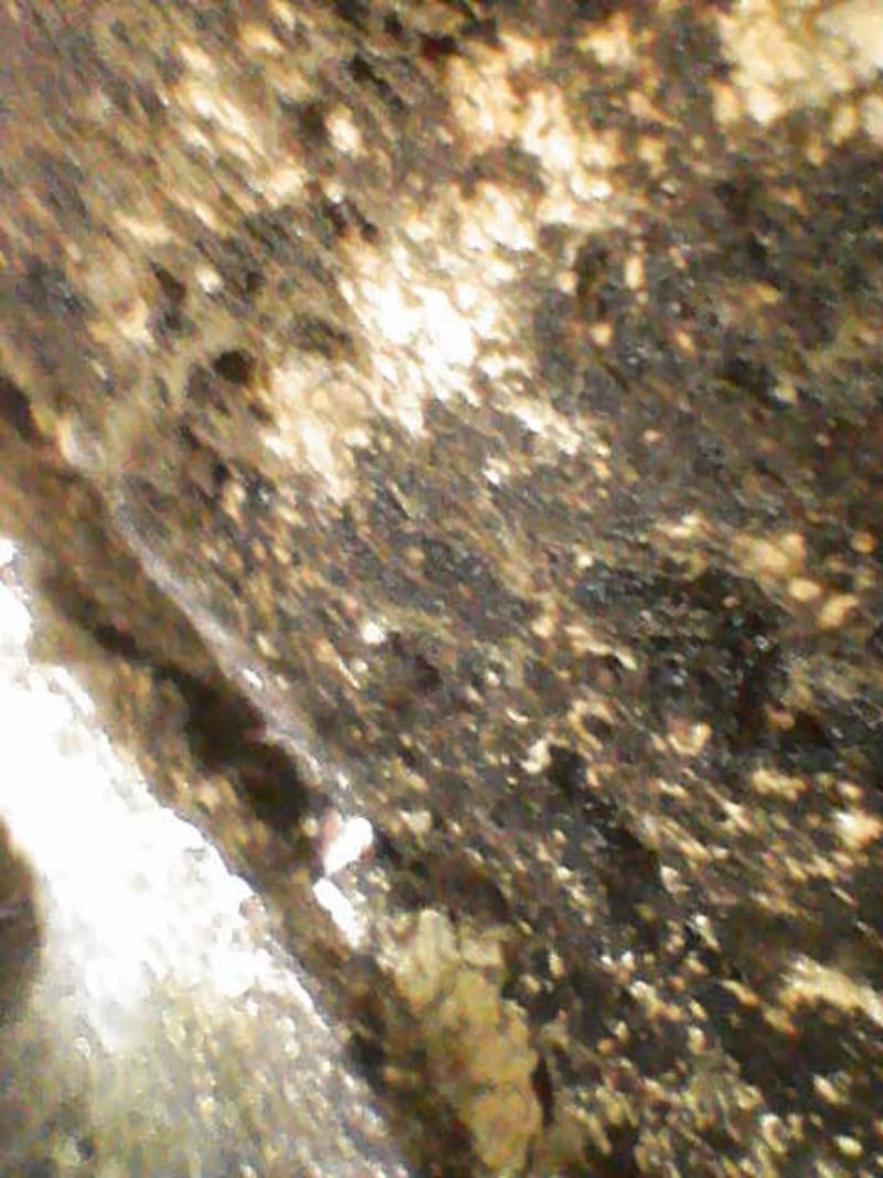

Merci, les parois ne sont pas lisses ce qui nous incite également à penser qu'il ne s'agit pas d'un conduit en fibrociment. Mais est-ce qu'un conduit de fumée en fibrociment de plus de 70 ans ne finirait pas par se dégrader au point de présenter un tel aspect des parois ?
Les parois semblent parfois recouvertes d'un enduit qui ressemble au mortier de chaux/sable/terre utilisé dans la maçonnerie. Est-ce alors envisageable que ce conduit ait été façonné progressivement à l'aide d'un gabarit en montant le mur ; ce qui expliquerait l'aspect irrégulier des parois et serait cohérent avec le travail réalisé à la jonction entre le conduit à section circulaire et le boisseau en briques (photo 5 ci-dessus).
8_départ_conduit_cheminée
S'il ne s'agit effectivement pas d'un conduit en fibrociment, quels matériaux et quelles techniques pouvaient être employés à l'époque pour réaliser un tel conduit ?
Auriez-vous une idée sur la question ? Merci.

 j'ai démonté des conduits fibro ciment et ça n'y ressemble pas du tout !
 j' ai construit des conduits en briques , en terre cuite , en pouzzolane , en béton
 et évidemment des conduits métalliques .
 les conduits en briques , suivant les dimensions des briques ( 3/11/22 , 5/11/22 )
les parois intérieures sont enduites et au fil des ans se dégradent .
les conduits construit à partir de 1969 sont fait avec un mélange de chaux et ciment.
suivant le DTU , beaucoup sont posés au plâtre et sable ( interdit )
