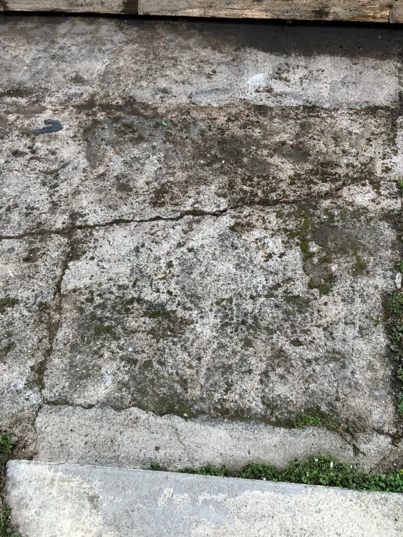

J'aimerai étaler sur ce sol en ciment, une sorte de ciment avec de petits graviers ou alors un ciment non glissant.
Avez-vous un produit à me conseiller sachant que je peux pas refaire une chappe ?

Un bon décapage avec buse rotative sur nettoyeur haute pression, puis application d'un primaire d'accrochage, puis ragréage extérieur fibré et autolissant...

Merci bien. J’avais pensé au ragreage aussi mais ce n’est pas très décoratif pour une allée.
Je vais voir ça de plus près.

Béton décoratif

Bonjour, je me suis renseigné depuis, le béton décoratif demande à avoir 3/4 cm d'épaisseur.
Existe-t-il un autre aspect afin de n'avoir que 1 à 2 cm max ?

Il y a aussi les résines époxy ou polyuréthane pour sol extérieur
et pourquoi pas du carrelage extérieur ! ; il en existe de toutes tailles et d'aspects divers et variés

Le carrelage n'est pas mon choix. je vais regarder "résines époxy ou polyuréthane pour sol extérieur" merci.

C'est pourtant le plus durable !
il faut oublier le carrelage carré et coloris uni ; tu peux choisir un carrelage en forme de lame de parquet avec imitation de veinage du bois
