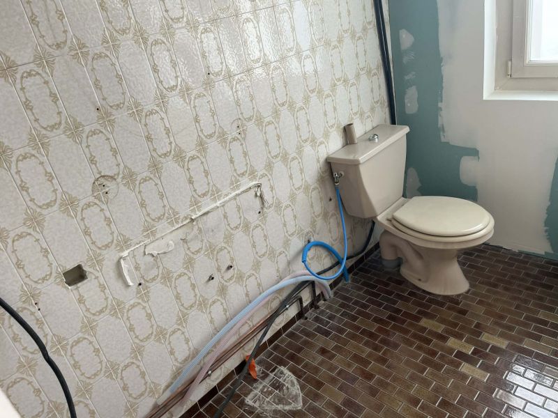

Je vais faire une cloison de doublage dans ma salle de bains (pour isoler phoniquement, faire passer mon élec et aussi récupérer une surface plane).
Petit souci : le chauffagiste a déjà fait passer ses tuyaux en cuivre le long du mur, et forcément ça tombe pile poil au niveau de l'ossature métallique que je voudrais mettre en place (j'ai déjà acheté les rails et montants).
Comment puis-je faire pour que mon ossature soit résistante et intègre les tuyaux ? Une petite photo pour comprendre :
Merci à vous.

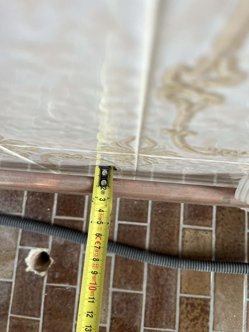

Bonjour, besoin de conseil de pro ? Commencer par nous donner la distance qu'il y a entre votre cloison, et le bord extérieur des tuyaux.

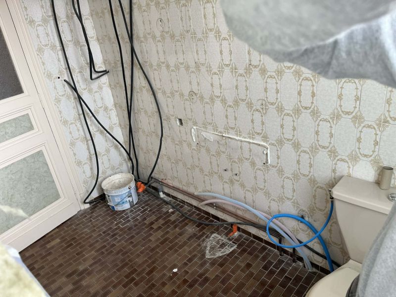

Ainsi qu'une photo d'une vue plus globale de cette cloison. Et la largeur et la cloison !

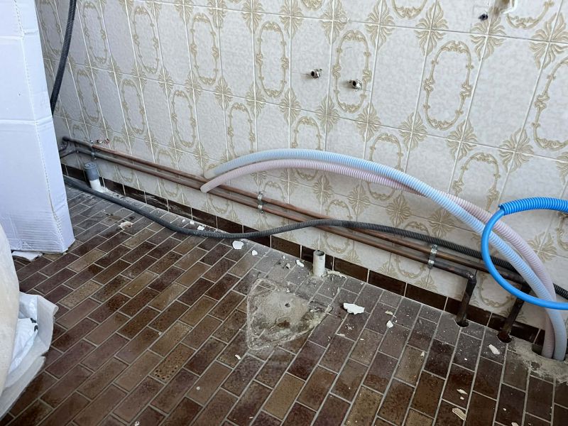

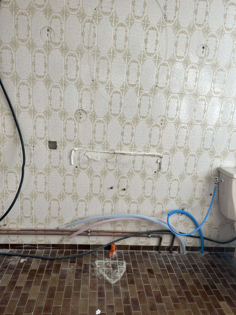

Les tuyaux sont à 2,8 cm du bord de la cloison actuelle. Je vais partir sur une cloison en 48 mm, mais le problème c'est que je ne peux pas décaler la cloison car il y a déjà les sorties prêtes pour le radiateur.
La largeur des tuyaux de cuivre est de 1,55 mètres, de gauche à droite donc. Voici donc d'autres photos :

Salut, le problème, c'est que vous voulez faire une cloison phonique ! Et pour cela, votre nouvelle cloison ne doit pas toucher la cloison actuelle ! Vous ne pouvez dons pas fixé de montants sur cette cloisons .
La solution que je vois !
Fixez un rail au sol, à un centimètre (ou a penne plus) de votre cloison actuelle, le rail devrait passer sous les cuivres, et quand cela n'est pas possible, car il y a des choses posées à l'horizontale, vous ne posez pas de rail. Bien sûr, vous posez aussi un rail en plafond, au même aplomb. Et avant de poser ces rails n'oubliez pas la bande résiliente qui devra être posée sous les rails, et contre les cloisons de droite et de gauche.
Actuellement, il y a donc 2.8 cm qui dérangent ! Une fois que vous aurez posé vos rails, cette distance sera donc réduite à environ 1.8 cm, vous n'avez pas qu'à poser des montants dans ces rails, mais vous entaillez les montants pour pouvoir faire passer les cuivres. Cette petite entaille ne va pas trop fragiliser les montants ! Mais pour les renforcer, il vaut mieux les doublés dos à dos.
