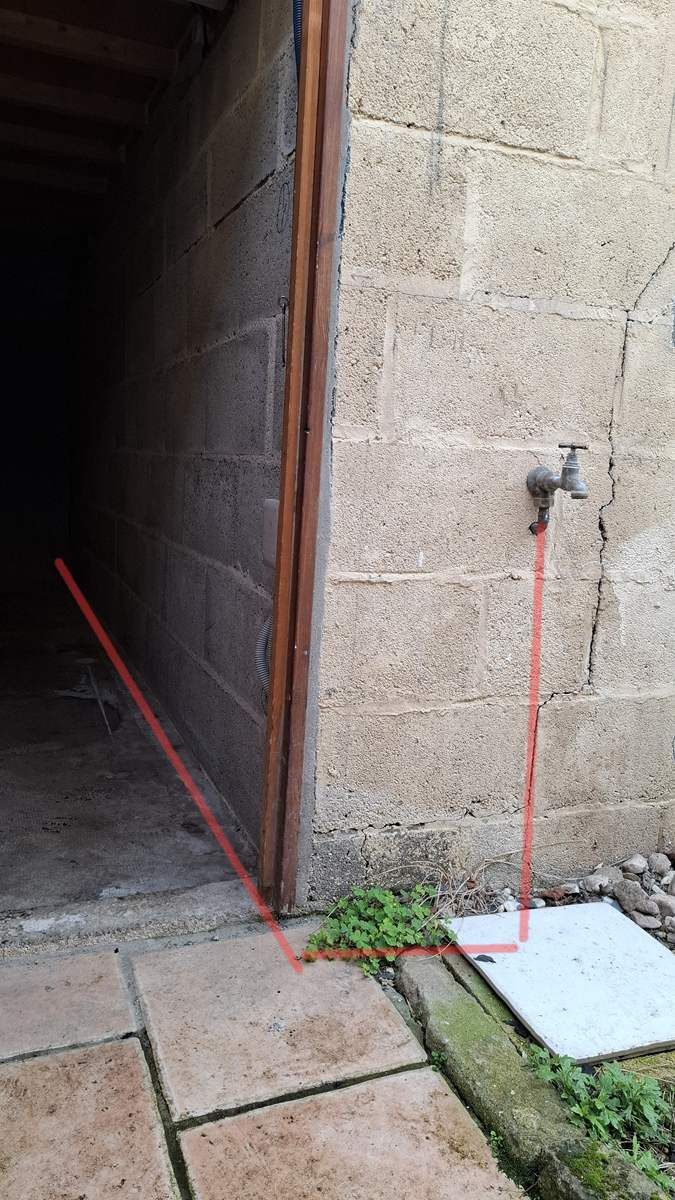

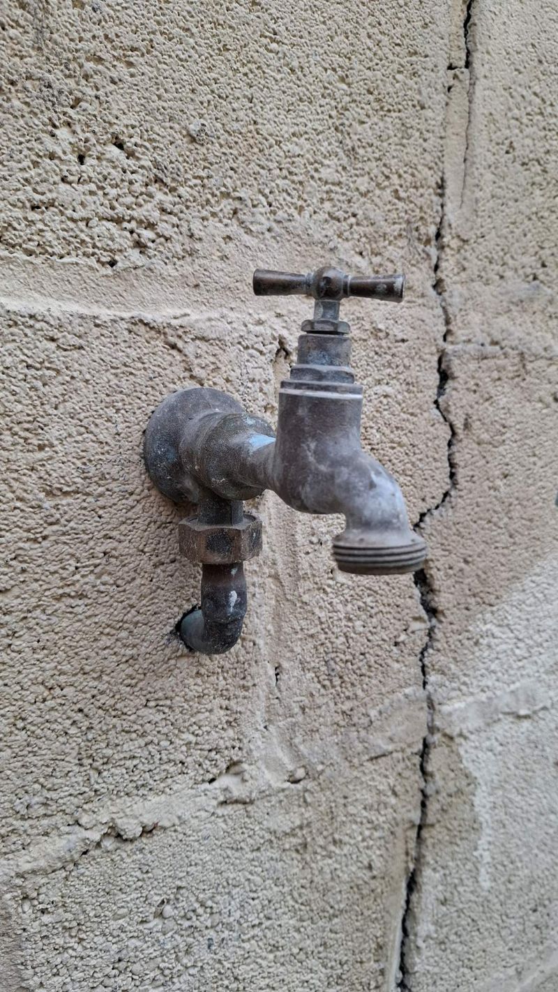

Je souhaite réutiliser le tuyau d'un robinet (le robinet sera supprimé) pour le prolonger et alimenter un lave-linge au fond d'un local (voir photos, tracé du circuit en rouge, une saignée sera réalisée dans la dalle pour passer le PER dedans). Le mur sera enfin doublé en BA13 et le raccord ne devra pas se voir.
Je recherche donc une solution pour cacher le raccordement cuivre/PER. Je n'ai pas trouvé de boite de raccordement avec couvercle, spécial plomberie, qui pourrait être encastrée dans le parpaing et le BA13.
(pourtant en électricité, cela existe).
Y-a-t il une autre façon de faire (car je pense que je n'ai pas le droit d'enfouir ce raccordement dans le mur)
Merci d'avance pour vos idées,
Bonne journée

En général, on déconseille d'enfouir un raccord accessible au quotidien (arrêt, transition cuivre/PER, brasures) dans une paroi ou une dallette sans possibilité d'accès. Les solutions usuelles sont : boîte d'encastrement technique (boîte lave-linge ou boîte d'isolement) avec couvercle amovible, trappe de visite dans le doublage en BA13, ou une boîte apparentée si l'encastrement est impossible.
Il existe des boîtes préfabriquées pour machine à laver avec clapet et emplacement pour robinet d'arrêt et vidange, et des boîtes spécifiques pour raccords PER/cuire qui acceptent une transition et laissent l'accès. Pensez également à protéger le PER dans une gaine pour la traversée de dalle et à utiliser des raccords adaptés et certifiés.
Pour les aspects réglementaires et structuraux, mieux vaut rester prudent : certaines prescriptions locales exigent que les organes de coupure restent accessibles et protégés. Si vous avez un doute, faites-vous confirmer la solution par un plombier ou le service urbanisme/local. Revenez régulièrement : d'autres membres apporteront bientôt leur expérience et pourront compléter ou corriger ces pistes.
La solution c'est d'installer une trappe pour pouvoir intervenir ou de reprendre de l'intérieur et envoyer directement vers le local.

Bonjour, je rejoins l'avis de Titiplomb77 pourquoi ne pas reprendre de l'intérieur.

Merci pour vos avis, je vais en effet installer une trappe sur le BA13 pour permettre un accès au raccord
Je ne peux pas passer par l'intérieur qui est une salle d-eau carrelée, que je ne souhaite pas refaire

Salut, personnellement, je ne ferais pas ce que vous préconisez, je ferais quand même passer par l'intérieur, quitte à le faire par "l'intérieur des parpaings. " La fameuse tape va être dans la salle de bain ?

Non, la salle de bain carrelée est derrière ce mur, devant ce sera une véranda, avec ce mur doublé en BA13 (la trappe sera donc côté véranda sur le doublage BA13)

Déjà pour le PER Est-ce qu'il est adapté pour l'extérieur?
Je pense que Titiplomb77 pourra répondre.
Ensuite vous n'avez aucune possibilité d'alimenter votre lave linge par un repiquage sur une autre conduite d'eau à l'intérieur ?
De : Lourdes 65 (65)
Le per doit être installé hors gel, c'est à dire derrière le doublage et au sol si une partie est à l'extérieur il doit être suffisamment enterré et isolé.

Bonjour, la pièce que l'on voit derrière la porte ! C'est le fameux local donc vous parlez ? Ce mur, va-t-il rester comme cela ?
Et la salle de bain derrière, comment-là contre-cloison a t'elle était faite ?
