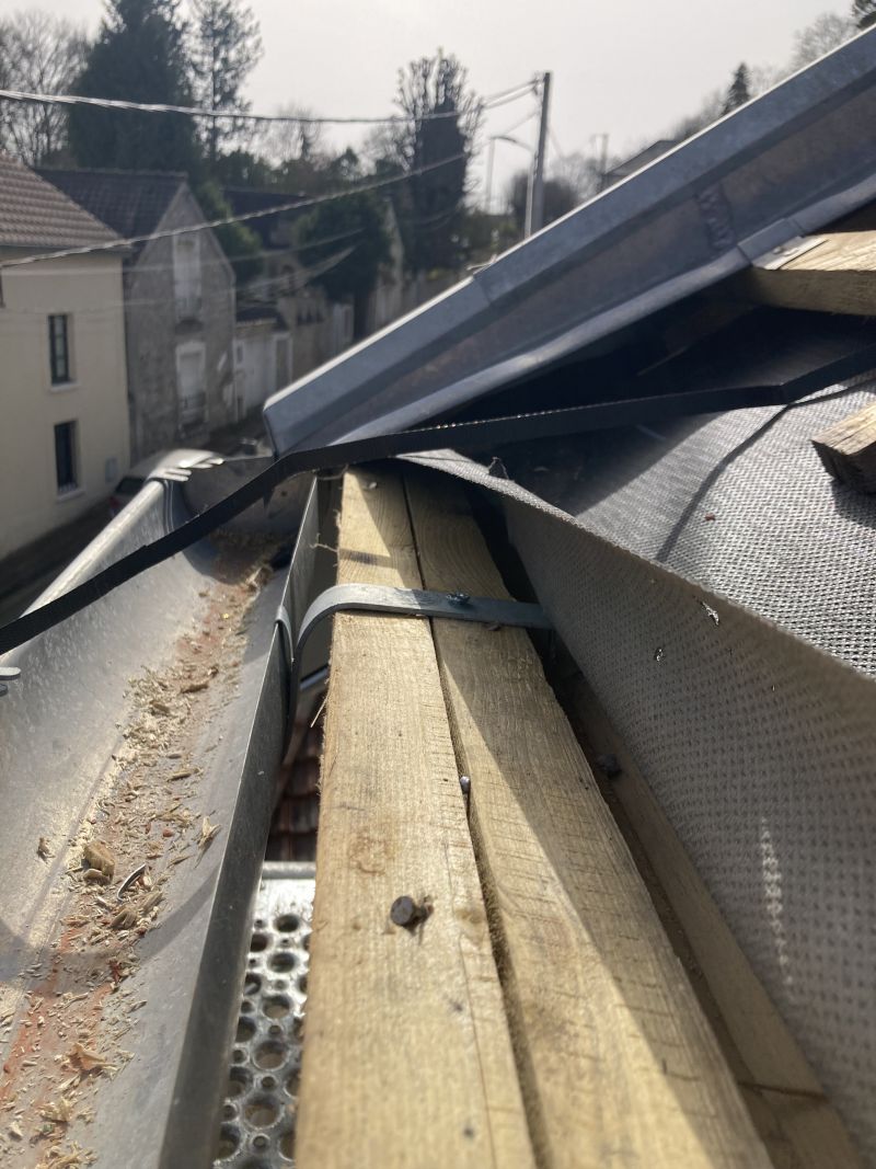

Une entreprise de couverture à réaliser des travaux de reprise complète de ma toiture.
Mise en place d'un écran HPV / tuiles / pose de velux / pose de solin poujolat + sortie vmc / gouttieres / tuiles mécaniques.
Le chantier arrivant à sa fin en vu d'un PV de réception, j'ai déjà évoqué des réserves au gérant. Celui ci ne semble pas y être "sensible"). J'aimerai avoir les arguments à soumettre à l'entreprise -  et donc vos avis sur les ces quelques points :
 - Ecran sous toiture HPV :

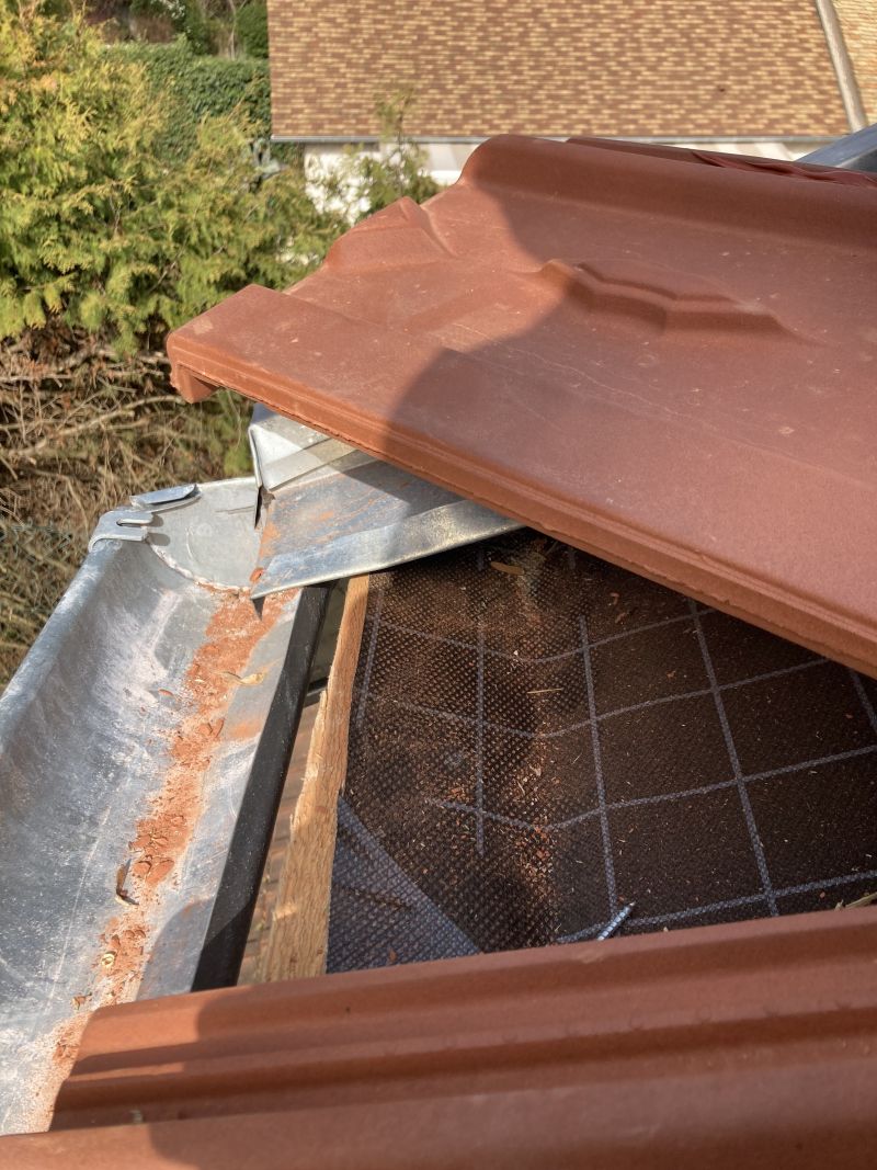

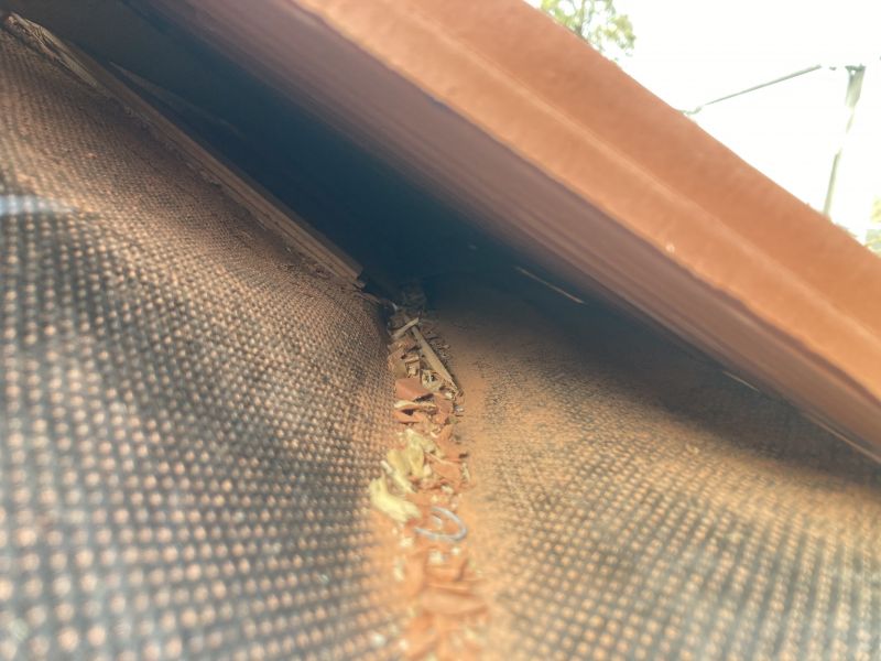

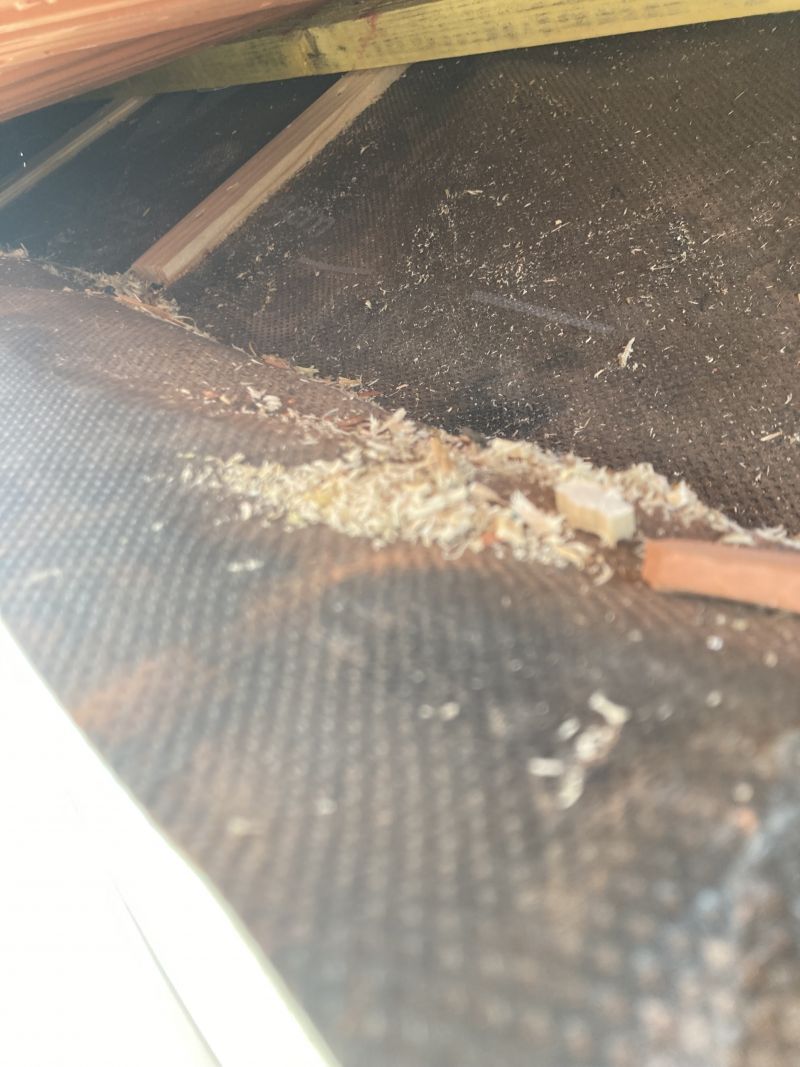

        1) Contre pente en point bas, avant égout : elle est clairement marquée - en cas de défaut d'étanchéité de la couverture, l'écoulement des eaux de pluies resteront stagnante dans le gros œuvre.
Selon DTU 40.29 : En égout, les dispositions de raccordement de l'écran doivent permettre de reconduire et
d'évacuer les eaux de fonte des éventuelles pénétrations de neige poudreuse hors oeuvre (dans
la gouttière ou non).
Dans le cas de raccordement dans la gouttière , celui-ci est réalisé par une bande d'égout rigide formant larmier. L'écran viendra en recouvrement d'au moins 10 cm sur la bande rigide et sera
arrêté au ras de l'égout.=> Ecran repose jusqu'aux liteaux sans de rejet vers l'égout, la solution serait peut être de couper l'écran avant les liteaux, pour rejet hors egout /en amont donc ?

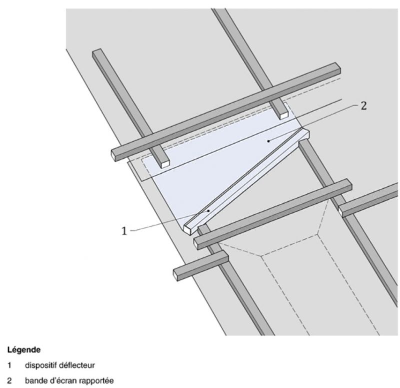

 2) les velux ont été posés avec un BDX (à ma demande) mais sans BFX (collerette d'étanchéité) - En tâtonnant, sous le pare pluie je n'ai sentit le liteau de dévoiement des eaux. Est ce problématique?

Je suis l'IA du site ForumConstruire.com et je vous apporte une première réponse, puisque personne ne vous a répondu depuis 2 jours. Voici des pistes générales et prudentes pour argumenter avec votre entreprise avant la réception.
Pour l'écran HPV en extrémité d'égout : le DTU impose un dispositif de raccordement permettant l'évacuation des eaux (rejets de fonte/neige ou infiltrations). Si l'écran repose contre les liteaux sans moyen de rejet vers l'extérieur, signalez que la solution doit permettre lévacuation (larmier/bande d'égout ou coupure de l'écran en amont) et demander la référence au DTU ou au "mode opératoire" du fabricant appliqué sur votre chantier. Restez prudent : seul un expert sur place peut confirmer une non-conformité.
Sur les Velux : si vous avez demandé le BDX mais qu'il manque une collérette d'étanchéité (BFX ou similaire), notez que l'habillage doit respecter la notice du fabricant et le DTU pour éviter les infiltrations. Demandez au couvreur la référence des kits posés et la justification de l'absence éventuelle d'accessoires d'étanchéité.
