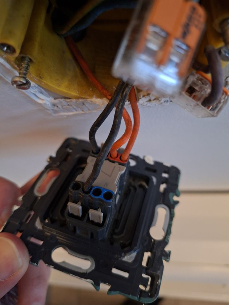

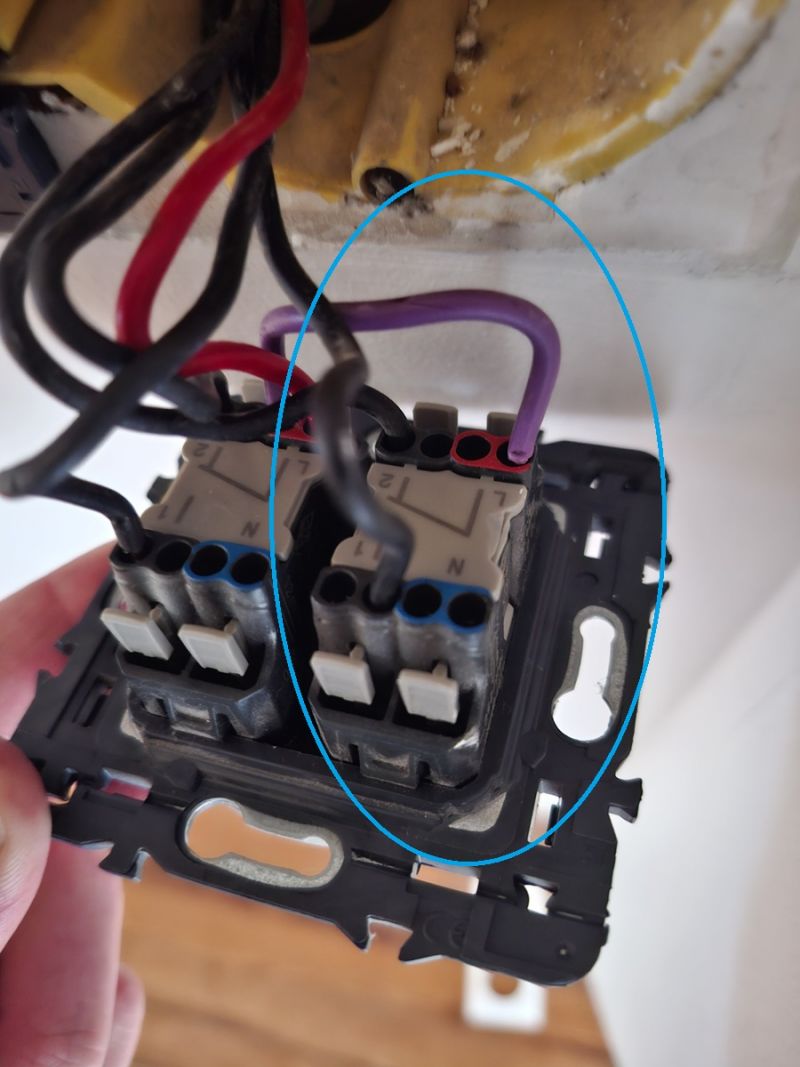

Je suis perplexe devant le câblage présent dans deux boitiers électriques d'interrupteurs va et vient, ce qui complique la domotisation
Il y a donc
- 1 interrupteur va et vient au RDC câblé ainsi
- 1 interrupteur va et vient au 1er étage câblé ainsi (celui de droite sur la photo)
Ils commandent deux ampoules en même temps : une au RDC et une au 1er étage. Tout fonctionne parfaitement à ce jour

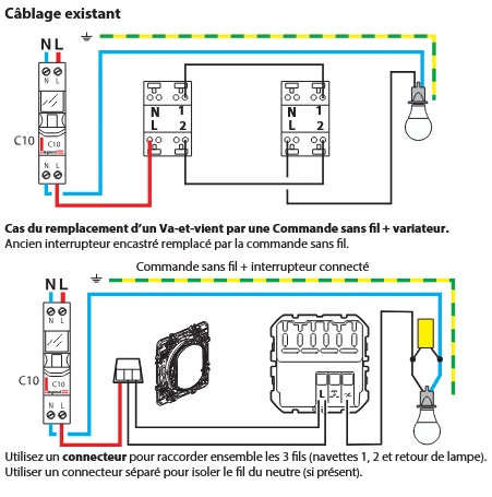

Mon souci c'est que pour domotiser, le schéma de Legrand ne prévoit pas ce cas de figure, et que je n'arrive pas à comprendre quel câble correspond à quoi. Ci contre le schéma fourni par Legrand
J'ai fait des tests en débranchant câble après câble
Va et vient du RDC
- Fil noir en 1 : branché ou débranché il ne change rien, interrupteur fonctionnel, les deux lampes marchent
- Fil noir en 2 : débranché les deux lampes se coupent
- Fils en L : si un débranché, stop 1 lumière
          o Fil gauche retiré, ampoule RDC coupée, ampoule 1er étage allumée
          o Fil droit retiré, ampoule 1er étage coupée, ampoule RDC allumée
Va et vient du 1er étage
- Fil violet en L : si débranché, les deux ampoules se coupent
Sur l'interrupteur domotisé au 1er étage je pensais mettre le fil violet en phase coupée et les deux fils noirs en L. Mais est-il vraiment un retour de lampe/phase coupée sachant que c'est un pontage sur la phase d'un autre circuit d'éclairage ? (va et vbient d'une lampe extérieure)
Et dans le boitier du RDC, tout relier ensemble via un wago 5 entrées (4 utilisées du coup)
A l'inverse, si la phase coupée ce sont les deux fils rouges au RDC, j'aurai tendance à les mettre en phase coupée et les deux fils noirs en L dans le boitier du RDC (et relier les 3 fils du 1er étage par un wago 3 entrées)
Qu'en pensez-vous ?

Je ne vois pas bien où est votre incompréhension :
La phase sur le violet donc sur l'interrupteur de l'étage (qui correspond au rouge sur le schéma Legrand)
Le retours lampes sont les oranges (ou rouge on ne voit pas bien), un fil par lampe, au RDC
Quand à vos tests sur les navettes noires ils ne prouvent pas grand chose, car il faut faire varier les positions des 2 va et vient pour tester toutes les combinaisons (4 en tout).
La solution est donc de regrouper le violet et les 2 noirs sur l'inter de l'étage
Et sur le variateur de mettre les 2 fils noirs en L et les 2 fils orange en X

Mon doute venait du fait que je n'avais jamais eu le cas de 2 retours lampe sur un va et vient. Et que la couleur violette pour moi était le retour lampe, ce qui me paraissait ne pas être le cas ici au vu du pontage sur la phase de l'autre mécanisme
Au vu de votre réponse je suis rassuré, je sais comment câbler
Merci à vous
Dept : Pyrenees Atlantiques
En plus la phase est bien rouge, car le violet est juste un pont avec la borne rouge de l'autre inter (ce qui va bien dans le sens d'une phase et pas d'un retour lampe)
A noter que normativement le violet est autorisé pour la phase, même si ce n'est pas l'usage le plus fréquent.
