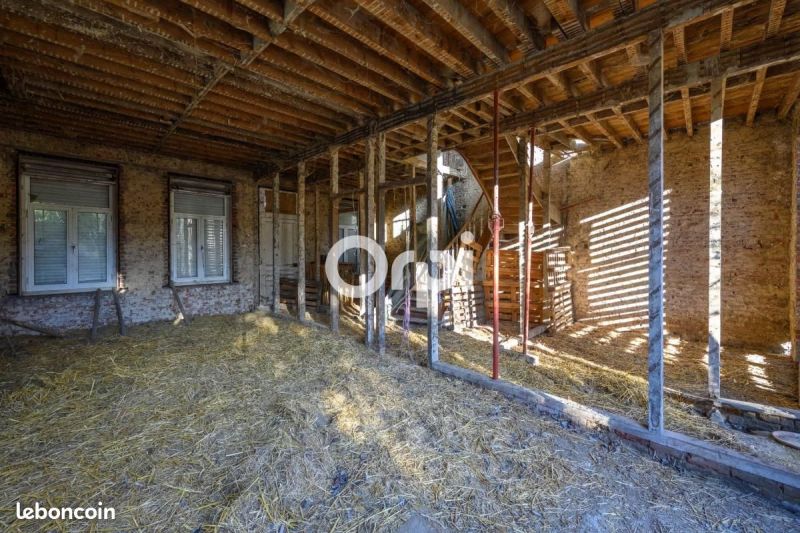

Bonjour a tous,
Je viens chercher des conseils sur le choix du type de dalle a prévoir pour ce genre de projets :
Aujourd'hui la maison n'a que des murs briques et des fenêtres (quoique, il en manque quelque une...) Le sol du RDC est aujourd'hui un sol en terre avec parfois un lit de briques qui reprenait la structure des anciennes cloisons qui reprenait les poutres du planche en R+1 (voir photo) A savoir, il existe une cave sur la moitié du RDC contre la facade (au fond de la photo) Le RDC fait 80m²
Ma question concerne le type de dalle adapté a ce type de projet et les différentes couches a prévoir.
j'ai lu quelques sujets sur les herissons ventilés + dalle chaux-chanvre qui m'interesse pour son aspect ecolo mais peut etre pas adapté a ce type de projet. J'en appelle au maçon qui ont deja rencontrés ce type de projet et qui pourrait m'aiguiller. Merci pour votre aide,
Vous pouvez avoir combien d'épaisseur disponible ?
Il faut décaisser ou pas ?
Il y a pas mal de choses qui doivent être possibles. J'ai déjà fait une dalle chaux-liège sur une surface comme ça, chaux-chanvre ça fonctionne également. Un copain a fait une dalle en béton de terre crue (je ne connais pas la technique, mais c'est une finition terre crue pour le coup, faut aimer).
En général on déconseille les dalles en béton (de ciment), qui ne sont pas perspirantes et ont tendances à renvoyer l'humidité vers les murs.
Bloggeur Env. 30 message Nord
Bonjour Woofy merci de ton retour, il y a environ 70cm de dispo et oui il va falloir creuser, la terre est plus ou moins au niveau de la porte. J'ai pensé bien sur aux evacuations a passer, au fourreaux elec , aux drains , y a t il encore des choses importantes a ne pas oublier ? Que faut il prévoir sur les remontées des murs en briques ? Merci
Avec autant d'épaisseur possible, il serait jouable d'isoler en verre cellulaire par le dessous de la dalle. Ça ferait également protection contre les remontées capillaires.
