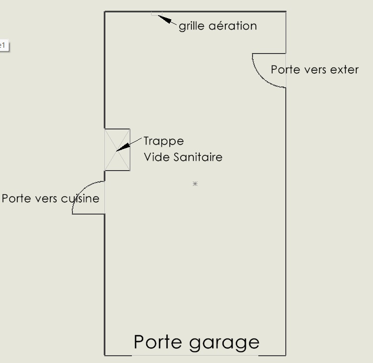

Nous possédons une maison d'une quinzaine d'année.
La maison est sur 2 étages avec un garage accolé, nous rencontrons des problèmes d'humidité chaque hiver.
Le garage fait 4x8 m:
En aération il n'y a que la grille au fond ou nous avons mis le sèche linge devant pour évacuer la condensation.
Je vois de l'humidité au niveau du VS et sur le mur en face (perle d'eau).
Le garage n'est pas isolé sur les murs au-dessus il y a un plancher bois isoler et fermé avec un lambris pvc
Comment peut on baisser l'humidité et éviter que ce qui est entreposer moisisses ?
Merci de vos conseils.

Les causes courantes d'humidité dans un garage sont l'air humide entrant, des sources internes (sèche-linge mal ventillé, voiture humide, objets mouillés) et des parois froides qui condensent. Déja, ne pas rejeter l'air du sèche-linge dans le garage vers l'intérieur de la maison : il faut un dégagement vers l'extérieur. Veillez à laisser la grille d'aération dégagée et, si possible, créer un flux d'air (grille opposée ou VMC/extracteur) pour limiter la stagnation.
Pour stocker, préférez des bacs hermétiques ou étagères métal/plastique et n'entreposez pas de cartons au sol. Un déshumidificateur électrique portatif peut être utile en hiver pour abaisser l'humidité ambiante. L'isolation des murs froids réduit la condensation, mais faites attention aux règles de séparation et de sécurité entre garage et maison et, si besoin, confiez les travaux à un professionnel.
Vérifiez également les causes d'infiltration : gouttières, descentes d'eaux, pente du sol, fissures ou remontées d'humidité au niveau du VS. Si le problème persiste, un diagnostic par un spécialiste (humidté, batiment) sera prudent.

Pour une bonne ventilation il faut 2 bouches d'aération, l'idéal un extracteur qui a besoin aussi d'une entrée d'air à l'opposé,
La sortie du sèche linge doit sortir à l'extérieur sauf s'il est équipé d'un bac de récupération.

Je rencontre un souci identique.
J'avais énormément de condensation dans mon garage de taille équivalente collé à la maison.
Je n'ai pas d'isolation aux murs ni au plafond (toit plat)
Une connaissance dans la bâtiment est venu me faire deux grilles d'aération, à l'opposé l'une de l'autre et c'est bien mieux depuis.
J'en ai encore un peu lors de très grand froid sur le plafond sur le mur le plus à l'extérieur et au niveau du cadre de la porte mais rien de plus alarmant que ça.
Je me tâte à faire isoler murs et plafond...mais de ce que j'ai compris il faut isoler les murs avec une bonne isolation et non juste 5cm sinon le problème sera identique (j'ai une réservation pour 12cm d'isolation entre les murs et la fenêtre mais qui est malheureusement fixe...j'aurai dû demander une oscillo-battant)
