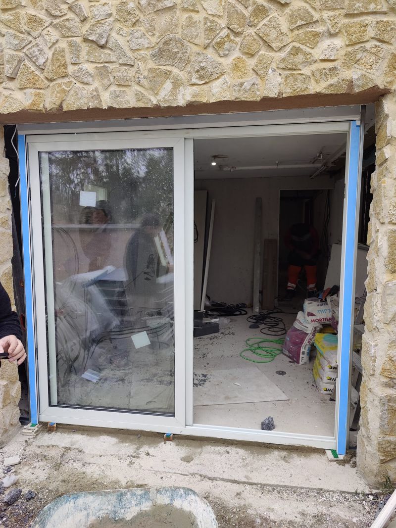

J'aurais besoin d'aide car m'étant fait planter par un artisan, je me retrouve avec une baie vitré "non finie" dans le sens où il n'y a pas de joints entre les 2 vantaux et donc j'ai un espace de 12-13mm où l'air passe.

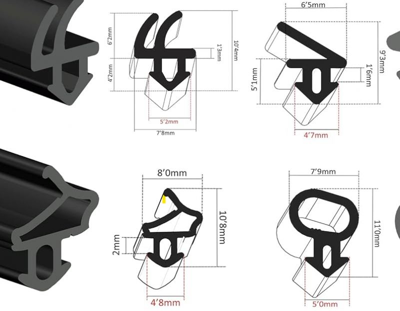

J'ai beau cherché sur internet, je ne trouve pas les joints qu'il me faut.
J'ai une rainure qui fait 22mm dans chaque vantail et l'espace entre les 2 vantaux fait 12-13mm.
Et tous les joints que je trouve ne semble faire que 5-6mm de large par rapport à ma rainure qui en fait 22.
Comme ceux ci-dessous :
Je vous mets quelques photos pour illustrer au mieux mon problème avec la baie vitrée en question.
Image de la baie vitrée à la poste pour vous situer.
Image de la rainure sur la gauche et de l'espace entre mes 2 vantaux sur la droite.
Merci pour votre aide.

Le plus simple est de contacter le fabricant si vous avez la marque de votre fenetre
La seconde option est de faire des photos prendre des dimensions et aller chez des quincaillers pro comme Foussier, Legallais ou autres
Et enfin aller voir un magasin expo de fenetre et demander
Sur le net, vous allez passer des heures et pas sur que vous trouviez

Ça marche. Merci pour votre réponse. J'avais contacté le vendeur sans réponse de sa part.
Je pensais que ce serait faisable en ligne mais je vais suivre vos conseils et aller voir des pros. Merci.
