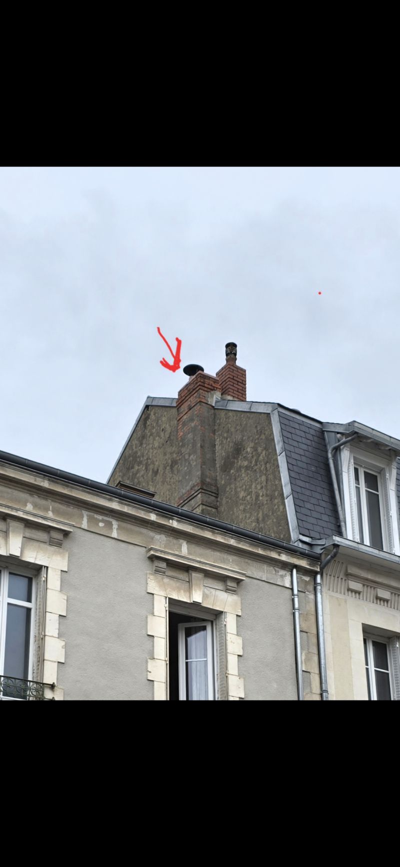

Je reçois des fumées lorsque mon voisin fait bruler du bois dans son insert à bois (installé récemment par un professionnel)
Je me demande si la hauteur et la sortie sont conformes?
Ma maison (à droite) est sur élevée par rapport à la sienne (à gauche), sur la photo le conduit de mon voisin est celui avec la flèche rouge, l'autre m'appartiens mais il est condamné.
Merci d'avance,
Dept : Haute Vienne

C'est suivant la pente de la toiture et le dépassement de celle-ci.
https://www.poujoulat.fr/fr/energie-positive/reglementation/[...]oiture-que-dit-la-regle

Merci pour votre réponse, si je me fie à ça:
"Concrètement, le DTU 24.1 exige que la partie extérieure du conduit de fumée dépasse d'au moins 40 cm le faîtage du toit et toute partie de construction ou grand arbre dans un rayon de 8 m. En clair, le choix de l'emplacement du terminal en toiture tient compte des éventuels obstacles environnant pouvant perturber l'évacuation de la fumée.
La règle des 40 cm s'applique aussi dans le cas de pignons décalés. Les deux débouchés de sorties de toit doivent alors dépasser le faîtage de la plus haute construction. "
Mais il dit aussi que:
"Cheminées Poujoulat propose deux gammes de conduits d'évacuation de fumée pouvant s'affranchir des contraintes de dépassement de faîtage : EFFICIENCE et PGI. Ces deux gammes de conduits concentriques sous DTA (Document Technique d'Application) ont été conçues pour des appareils étanches, c'est-à-dire qu'ils prélèvent l'air comburant à l'extérieur de l'habitat pour l'acheminer jusqu'à l'appareil. "
Comment savoir si le conduit installé par mes voisins est standard ou "efficience et pgi"?

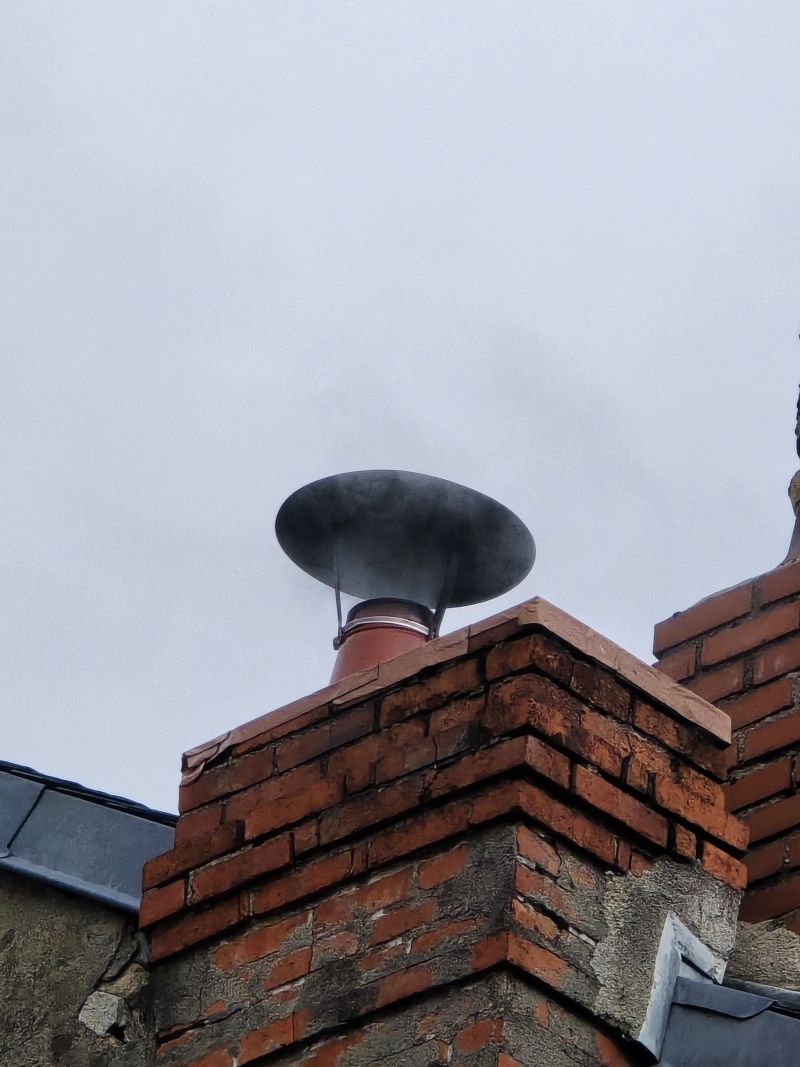

Les traces noires autour du conduit ne sont-elles pas un indice de mauvais tirage?

Le PGI , c'est pour un poêle à granulés .
L'efficience ,ne passe pas dans le conduit !c'est du triple paroi .
la souche doit dépasser de 40 cm le faîtage le plus haut .

Donc on est d'accord que l'installation (récente) est non conforme?
Dans ce cas qui doit prendre en cage les travaux?
Le poseur de cheminée ou mes voisins?

Bonjour, votre interlocuteur est votre voisin, et lui doit voir ensuite avec l'installateur

 C'est le poseur qui doit livrer une installation aux normes .

Le poseur a dit qu'il rectifierait... ce qui n'a pas était fait pour l'instant car il attend de grouper la nacelle avec un autre chantier.
