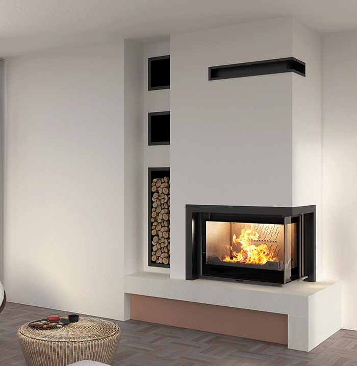

je m'apréte à commander et poser un foyer. Je me renseigne depuis quelques jours et il me reste plusieurs questions:
- La "chambre de décompression" (voir schema) au dessus du volume de la hote est-elle nécéssaire s'il y a déjà un faux plafond aéré? quel est sont role ?
- Quel distance minimum doit-il y avoir entre l'arriére du foyer et le placo rose ?
- Quel distance doit-il y avoir entre le coté du foyer et le rangement à bois en acier encastré.
- le placo de parrement peut-il être appliquer contre le poéle sans précaution suplémentaire à l'avant ?
- Pour racorder le foyer au conduit d'évacuation (poujoulat) existant -et à la prise d'air-, un tube flexible simple, serré aux 2 extremités par un collier de serrage est-il sufisant ?
Le modéle que je souhaite acheté
Illustration du résultat attendu

La chambre de décompression est obligatoire, elle isole de la chaleur excessive.
https://www.cheminee.net/choisir-une-cheminee/foyer-ferme/faut[...]t-hotte-foyer-ferme.php
Pour les distance avec le foyer, il faut voir la notice de l'appareil, en général c'est 20 cm minimum.
L'écart de feu avec les matériaux inflammables est de 16 cm minimum, a respecter notamment pour le rangement. Tout comme vous ne pouvez pas coller de BA13 rose au foyer.
Le site que vous mentionnez est polonais, attention en cas de SAV, tout comme le foyer fait 21 kw de puissance, j'espère que vous avez au moins 200 m2 à chauffer d'une maison ancienne sous peine de surchauffe.

Désolé pour le délai et merci pour la réponse,
Je voulais un foyer le plus gros possible pour faire jolie, sans vouloir le remplir, mais j'ai lu depuis qu'un foyer en sous régime à un mauvais rendement et encrasse l'évacuation, donc je vais en prendre un beaucoup plus petit et ça résoud aussi mon probléme de distance minimum (tanpis pour le style).
Merci pour les informations sur la hotte de décompression.
Pour le site polonais, j'ai trouvé aucun autre vendeur pour ce type de foyer d'angle, tout ce que j'ai trouvé sur les sites français ce sont des poêles, des inserts sans prise d'air et des sites qui ne semblent vendre qu'a des profesionnel. La pologne faisant parti de l'europe, je m'inquiéte pas trop, mais si vous connaissez un autre vendeur, ça m'intérésse.
Enfin, pour le raccordement, j'aimerai qu'on me confirme qu'un tube flexible serrer avec un colier et la bonne façon de procéder.

J'ai suivi vos précédents conseils. Je vais me lancer dans le montage dans quelques jours et j'ai une question suplémentaire sur l'armature metallique qui va supporter les placos de la hotte dans le coin flotant entre la ventilation d'angle et le foyer. comment le faire tenir sollidement ? une bonne équerre d'étagére boulonné sur les montant aux 4 rails horizontaux, ça suffit? J'ai aussi pensé à ajouter un montant oblique en travers pour renforcé. ou encore courber un renfort autour de la ventilation pour venir se rattacher au montant superieur. J'ai pas envie de réinventer la roue, il y a t'il une technique standard ?
J'ai peur que mon angle de mur bouge et fende l'enduit si il est secoué .
illustration:
Schema:
