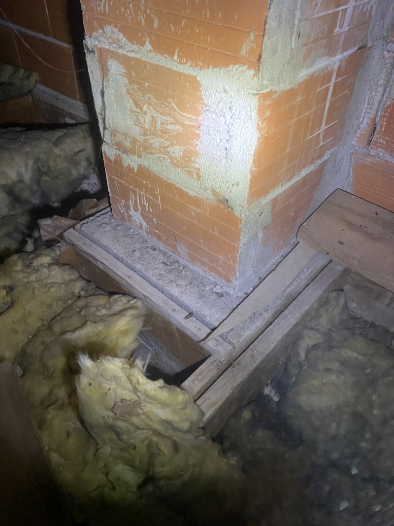

Après avoir pas mal étudié la question et trouvé une multitude de réponses à ce sujet, j’aurais aimé avoir votre avis. Peut-on casser sans risque la cheminée à foyer ouvert qui se situe sous ce conduit ?
C’est une cheminée tout ce qu’il y a de plus traditionnelle dans une maison des années 70. Elle possède une hotte en briques plâtrières, et quand on regarde dans la cheminée, la hotte semble en béton assez granuleux (comme les barbecues en béton). Toujours en regardant dans la cheminée, le conduit est rectangulaire jusqu’au plafond et ensuite il devient carré.

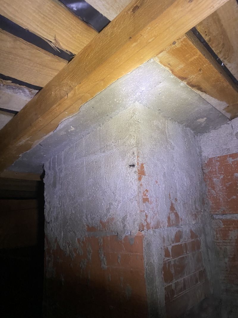

Dans les combles, il y a deux chevêtres : un au niveau du plafond et un autre au niveau de la toiture. Le mur qui se situe contre cette cheminée est un mur de refend.
La maison est de plain-pied, le plafond est en briques plafonnettes.
Si ça peut aider, c’est une maison dans un lotissement où toutes les maisons sont identiques. Cependant, aucune des cheminées de mes voisins n’est similaire au niveau esthétique.
Merci d’avance pour tous vos conseils ☺️

Je dirai oui

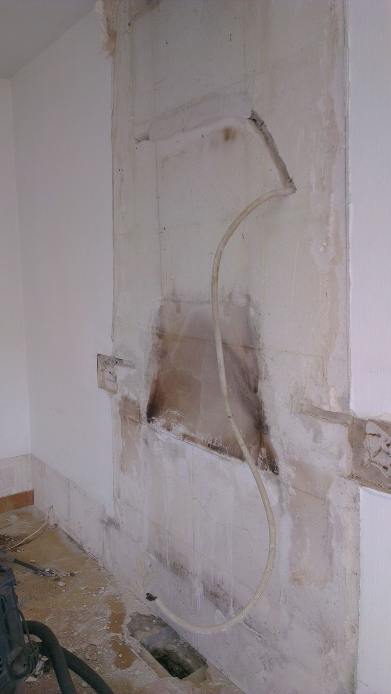

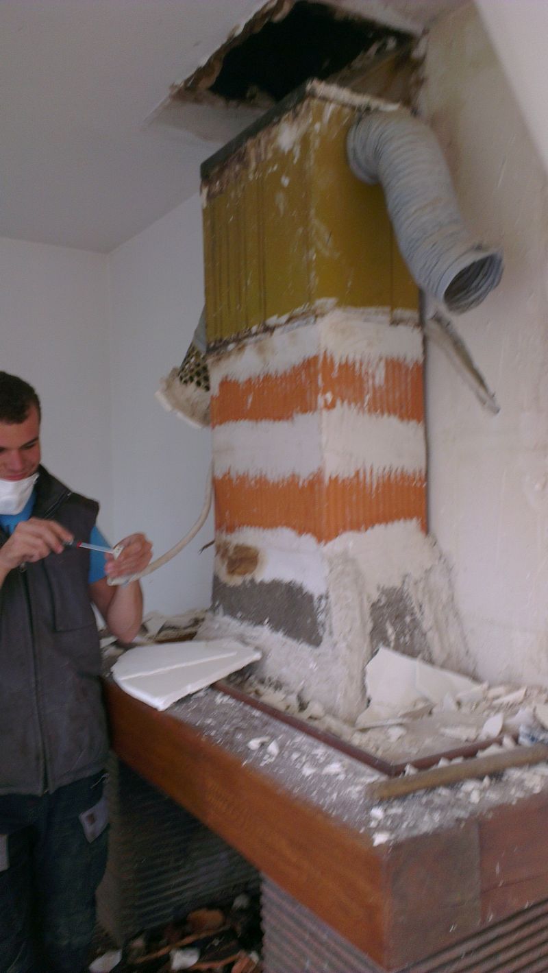

Dans la même situation que vous (maison années 70, foyer ouvert) c'est ce que le fumiste a fait il y a une dizaine d'années chez moi.
La seule interrogation ne portait pas sur le conduit (qui n'a pas posé le moindre soucis et a reçu son tubage) mais sur l'état du mur après déconstruction de la cheminée.
Comme on peut le voir :

Merci pour toutes vos réponses.
En effet je pense que les maisons étaient vendu avec le conduit de « série » et chacun faisait la cheminée qui lui convenait.
J'ai aussi vu que les hôtes en béton de ce type pouvaient contenir de l'amiante. Je ne sais pas si c'est vrai.
Ce soir je vais essayer de sonder la hotte comme il n'y a pas de grille d'aération pour voir l'intérieur.
Le plus compliqué comme vous le dites ce sera sûrement l'état du mur après démontage...

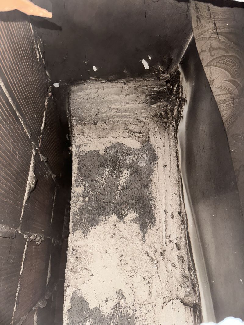

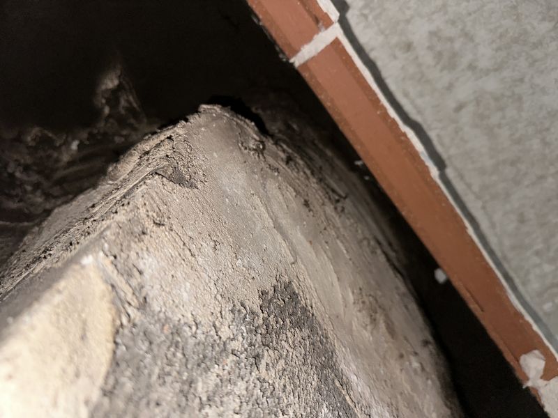

J’ai pris des photos de l’intérieur de la hotte si ça peut aider.
Merci d’avance
Ancienneté : + de 1 mois
sur les deux premières photos , on dirait que l'habillage en brique est coulé avec la paillasse .
il serait judicieux de vérifier au niveau du plafond si le boisseau est pris dans la paillasse .
ça semble être le cas , mais pas sur !

En fait on a cassé une bonne partie de la hôte, et il y avait du papier peint au mur derrière. Ce qui nous fait penser davantage que la cheminée a été ajouter par la suite.
De plus les boisseau en dessous du plafond dans le salon ne sont pas du tout identique au boisseau que l'on peut retrouver dans les combles. Ils n'ont pas été monté dans l'axe du conduit et la jonction a été faite avec une sorte de map.
J'ai l'impression que c'est un montage similaire à celui de Frantz38 ...

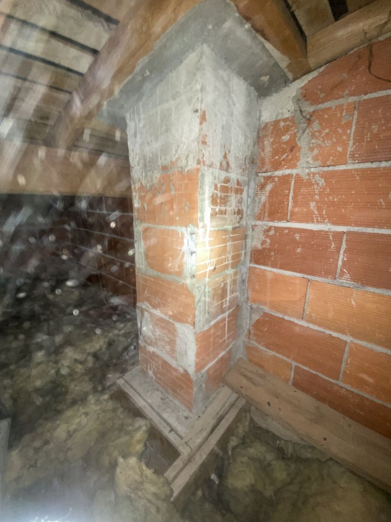

En montrant cette photo au maçon venu faire des ouvertures porteuse pour lui c’est la clé de notre questionnement. Car au vu de la forme différente et de la disposition non centrée de la partie supérieure du conduit au niveau du premier chevêtre. Impossible selon lui que tout la partie supérieure repose sur l’avaloir de la cheminée.

Je reagis avec retard mais je ne crois pas que ce point a ete relevé :
L'exterieur du conduit maconné doit se trouver a 10 cm de tous materiaux combustibles.
Je vois sur la photo du bois qui touche le conduit en brique. Ce n'est pas bon.
Cette distance de securite peut etre ramenée a 5 ou 2 cm si le conduit est isolé avec de la laine de roche. Il est aussi possible de le tuber avec un conduit flexible isolé type Liss Iso DP pour ne plus avoir a se soucier de ce qui entoure le conduit maconné..
