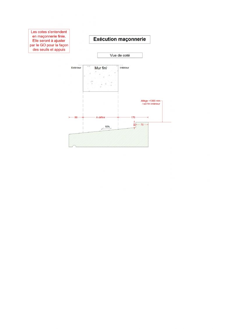

Je viens de recevoir les détails de maçonnerie demandés par le lot menuiseries extérieures et je suis très surpris par la cote intérieur des appuis.
Nous sommes sur un isolant de 160 donc des tapées de fenêtre de 200 cela sous entend qu'il y a très peu d'isolant derrière l’appui de fenêtre.
Qu'en pensez vous ?

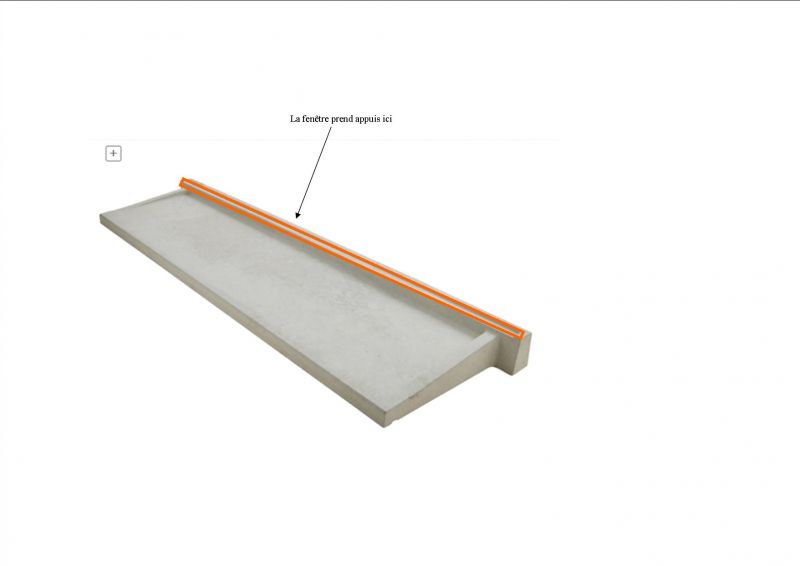

Salut, les 70mm en interieur suffisent très largement pour des appuis de fenêtre, ne posez pas cette merde.
regardez cela
https://www.alkern.fr/produc[...]etre-rapid/

Merci du retour, mais du coup, la fenetre n'est pas affleurante au placo interieur ?

Il existe aussi des appuis isolants plus performants.
yann91451 a écrit:Merci du retour, mais du coup, la fenetre n'est pas affleurante au placo interieur ?
La pose de la fenêtre n'a rien à voir avec l'emprise de l'appui de fenêtre ! La fenêtre peut reposer sur l'appui que de quelques centimètres. Les tapées de fenêtres sont prévues pour être aligné avec le placo ( le placo entre dans les tapées)

J'avoue ne pas comprendre, si vous avez une petite coupe de principe a partager ce serai top.

Oui j'ai regardé mais je n'ai pas compris comment la fenetre peut etre en "appuis" et affleurante au placo, désolé ...

Ok, donc elle n'est pas affleurant au placo.

Salut, et ben non, c'est justement pour cela que l'on peut faire une bonne isolation
