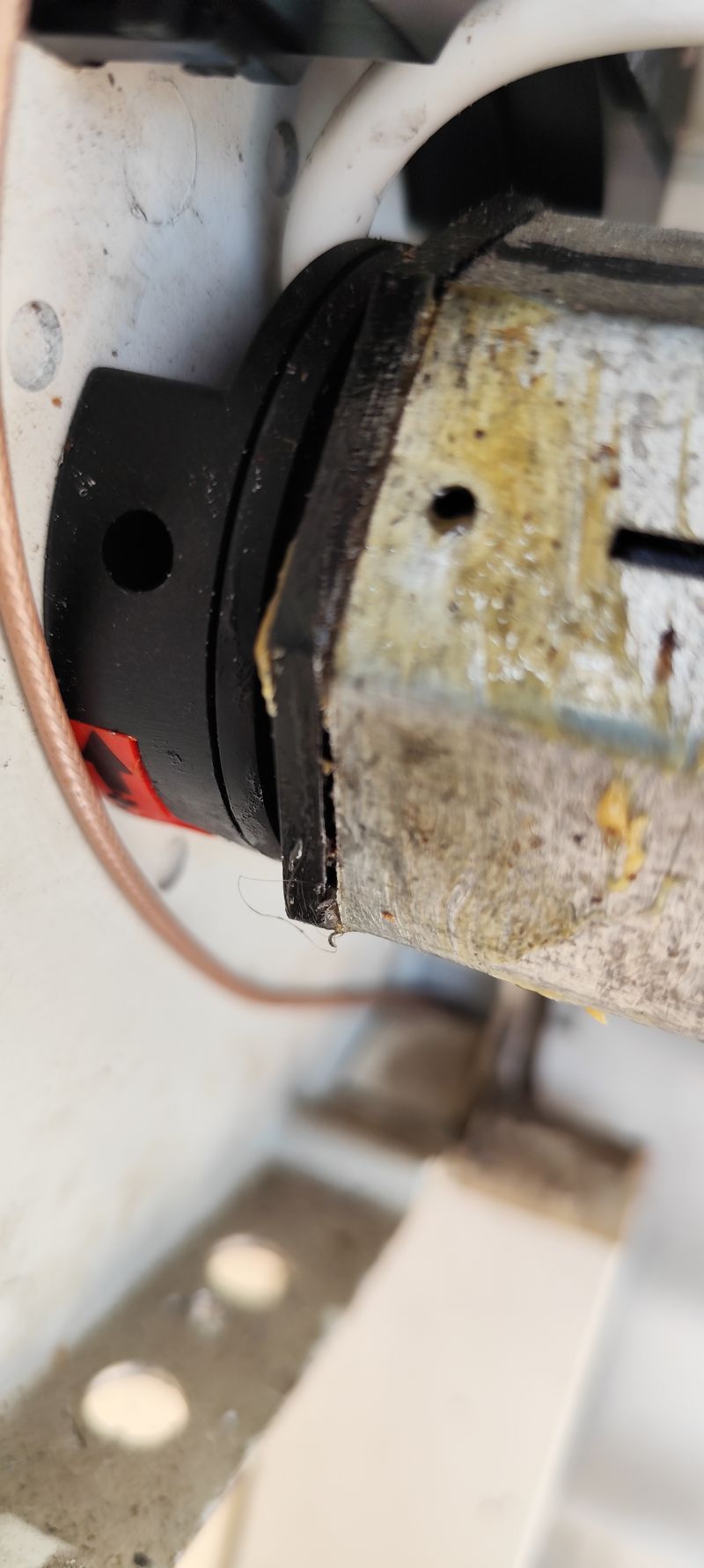

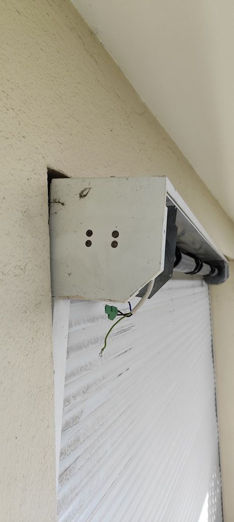

dans le bute de changer le condensateur de mes volets je tente le démontage du moteur du volet
Je vous joint les photos de mon montage
et la je sèche ... comment procéder ?
Dept : Seine Maritime
Ancienneté : + de 6 mois

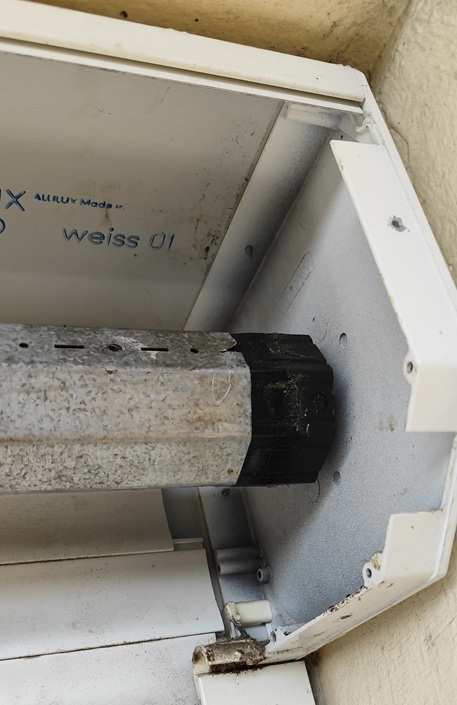

L'embout à droite comporte un épaulement et ne peut pas rentrer dans le tube pour obtenir une translation nécessaire pour libérer la tête du moteur.
Il faudra couper le tube acier pour le raccourcir de 30 mm et  racheter un embout neuf pour le remontage (moins de 6 euros). Vous pourrez re-utiliser le même roulement à billes 28/12. Immobilisez alors l'embout avec 2 vis.
Si le tube peut tourner, Une autre solution plus chronophage consiste à découper le tube facette par facette en épargnant au maximum le plastique de l'embout.

Pour la droite c est ok ...

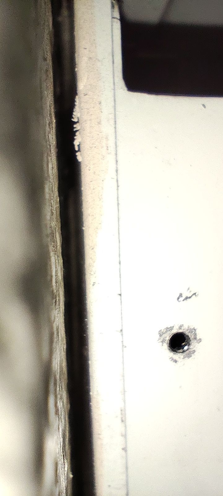

Mais pour le cote gauche ?? comment est fixé le moteur ? ne ne voit pas de clips ni goupille ...
Et pour tant la tête du moteur est bien solidaire de la platine du coffrage
Je ne vois pas ce qui se rapprocherais de mon montage ???
Besoin de sortir le coffre ?
merci pour ton aide

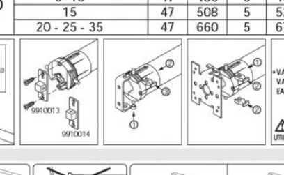

C'est effectivement un montage à l'arrache comme on en voit de temps en temps.
La tête est fixée par 2 vis traversants la console et accessibles que par l’extérieur.
Une solution possible est de scier celles-ci en passant une scie à métaux entre l’intérieur de la  console et la tête du moteur. Attention il y a un doigt de 12 mm de diamètre au centre.
Si pas possible, il reste la solution de la dépose complète du volet !
De : Montmoreau (16)
Bonsoir

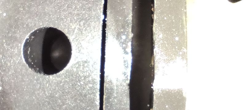

c est vraiment bizarre , j ai passé un réglet entre le mur et le caisson et ne ressent rien qui le bloque
par contre j ai comme l impression de voir une goupille dans l orifice ?
je vé essayer d avoir une camera endoscopique

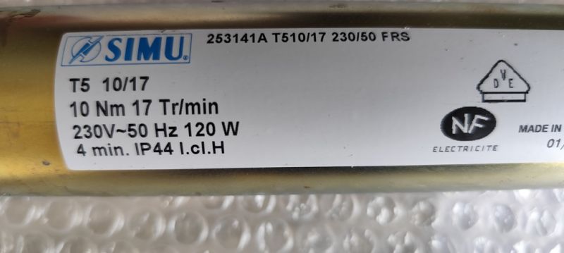

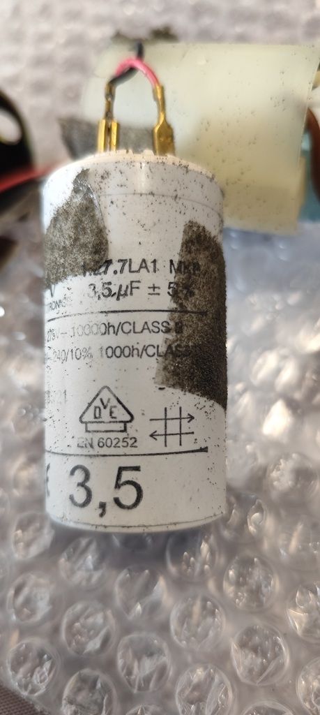

J'aurais souhaité avoir vos avis d experts sur le condo a commander ?
Et question bête : a condo a t il une polaritée a respecter ?
d avance merci
Il n'y a pas de polarité à respecter pour le condo.
Les caractéristiques sont les suivantes : Condensateurs dit "permanent" ou " de déphasage" (et non de démarrage). Capacité de 3,5 µF (micro farads), cosses de 3 mm.
Vous en trouverez plein sur Ebay...
Tous les condos de la marque Arcotronic dont le vôtre, que l'on retrouve sur les Somfy et Simu rendent l’âme prématurément. La marque a disparu depuis.
