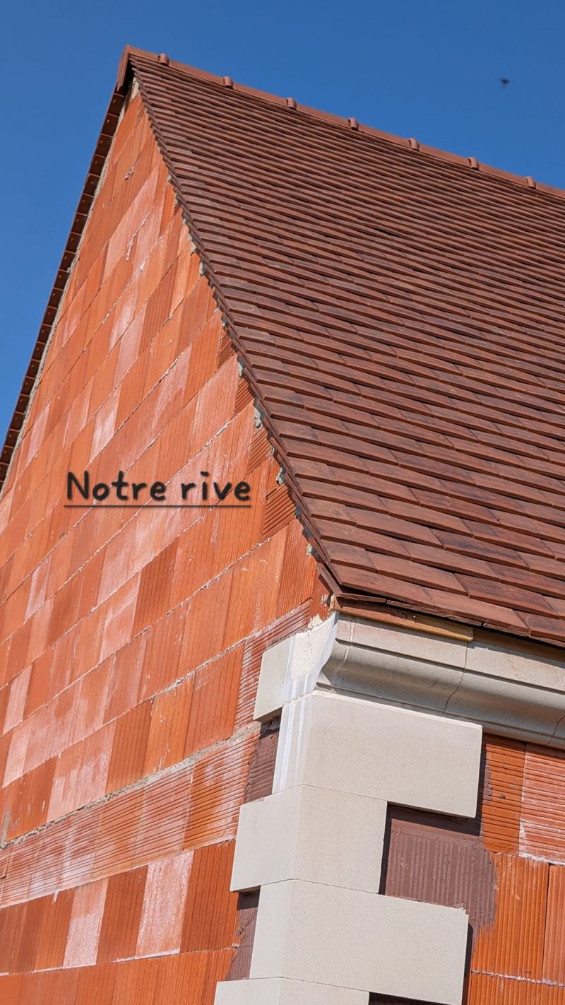

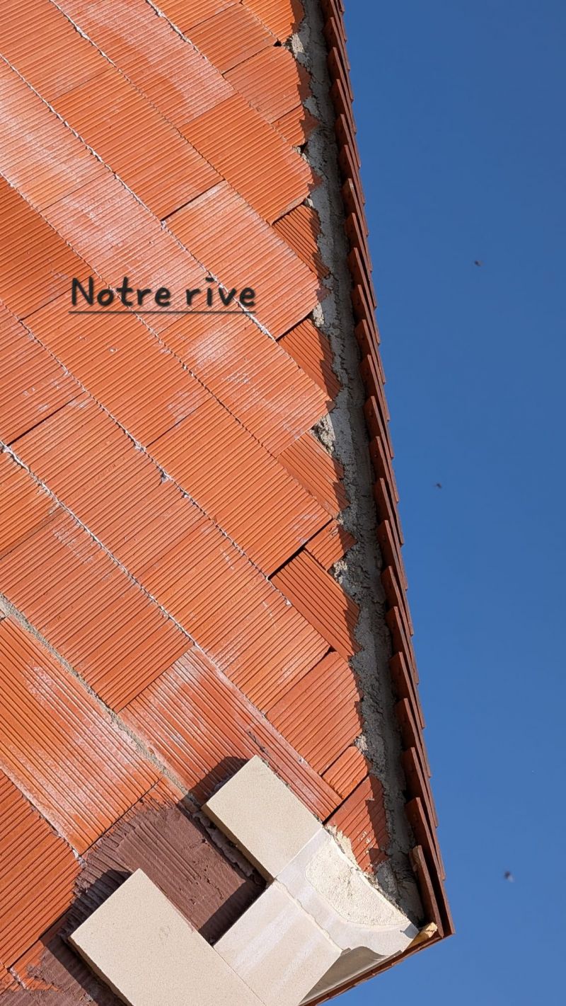

Nous nous interrogeons sur la rive de notre maison.
En comparaison avec les maison voisines en construction, elles sont légèrement incurvé et pas nous.
Qu'en pensez-vous ? Est ce normal ?
Merci d'avance

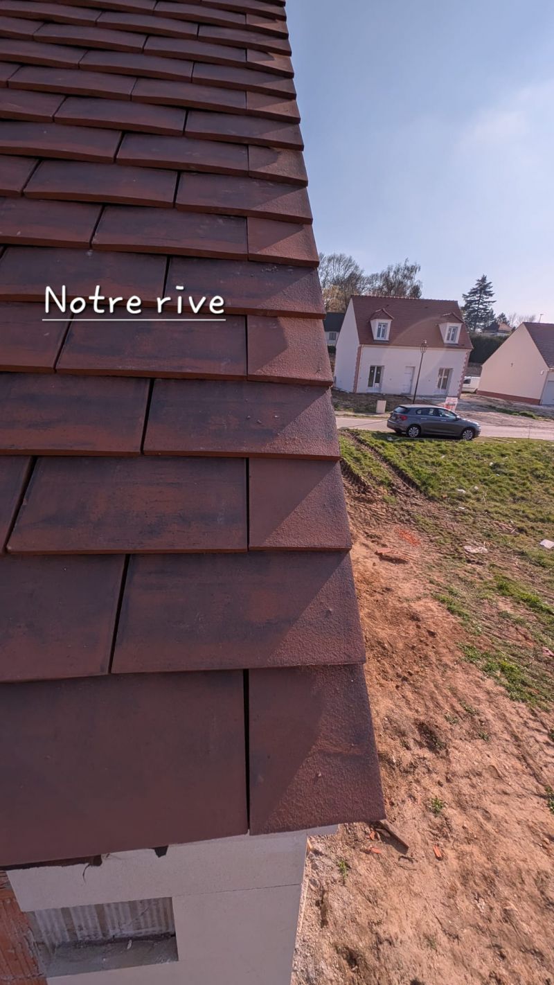

Merci pour votre retour donc selon vous la rive est bien posée ?
Dept : Val D Oise
Ancienneté : + de 10 mois

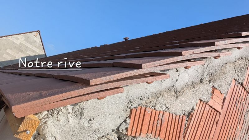

Le choix de tuiles galbées est bon.
La pose je serai un peu plus critique. Les tuiles présentent un débord important pour assurer l'enduit à venir pour lequel une bonne épaisseur est prévue au vu des harpages.
Mais le hic c'est que les liteaux ne dépassent pas et les tuiles présentent des tenons qui sont dans le vide : même cloutées leur fixation est incertaine.
Le mieux aurait été que le couvreur pose des tuiles de rives après l'enduit : ce sont des tuiles avec un pli redescendant contre la façade, ou, pour un aspect plus traditionnel, rester juste sur les liteaux débordant, tuiles plates, et planche à pourrir pour couvrir les liteaux.

J'ai l'impression que le couvreur ne posera pas de tuiles de rive en forme de L. Il a coupé les tuiles pour qu'il ait une belle finition. Et il les scellera avec du mortier en dessous. J'ai des doutes sur le fait que l'eau ne ruissellera pas sur le pignon.
Dept : Val D Oise
CONTRUCTION60 a écrit:J'ai l'impression que le couvreur ne posera pas de tuiles de rive en forme de L.
C'est une certitude.
Pour le reste, oui ses découpes sont super clean on est d'accord. Ce que je lui reproche c'est de ne pas avoir prolonger ses liteaux pour que les tenons appuient dessus. Le scellement.... mouaif quoi.
Côté ruissellement vu le débord du toit pour l'épaisseur d'enduit prévisible je suis pas inquiet ça devrait bien couvrir.

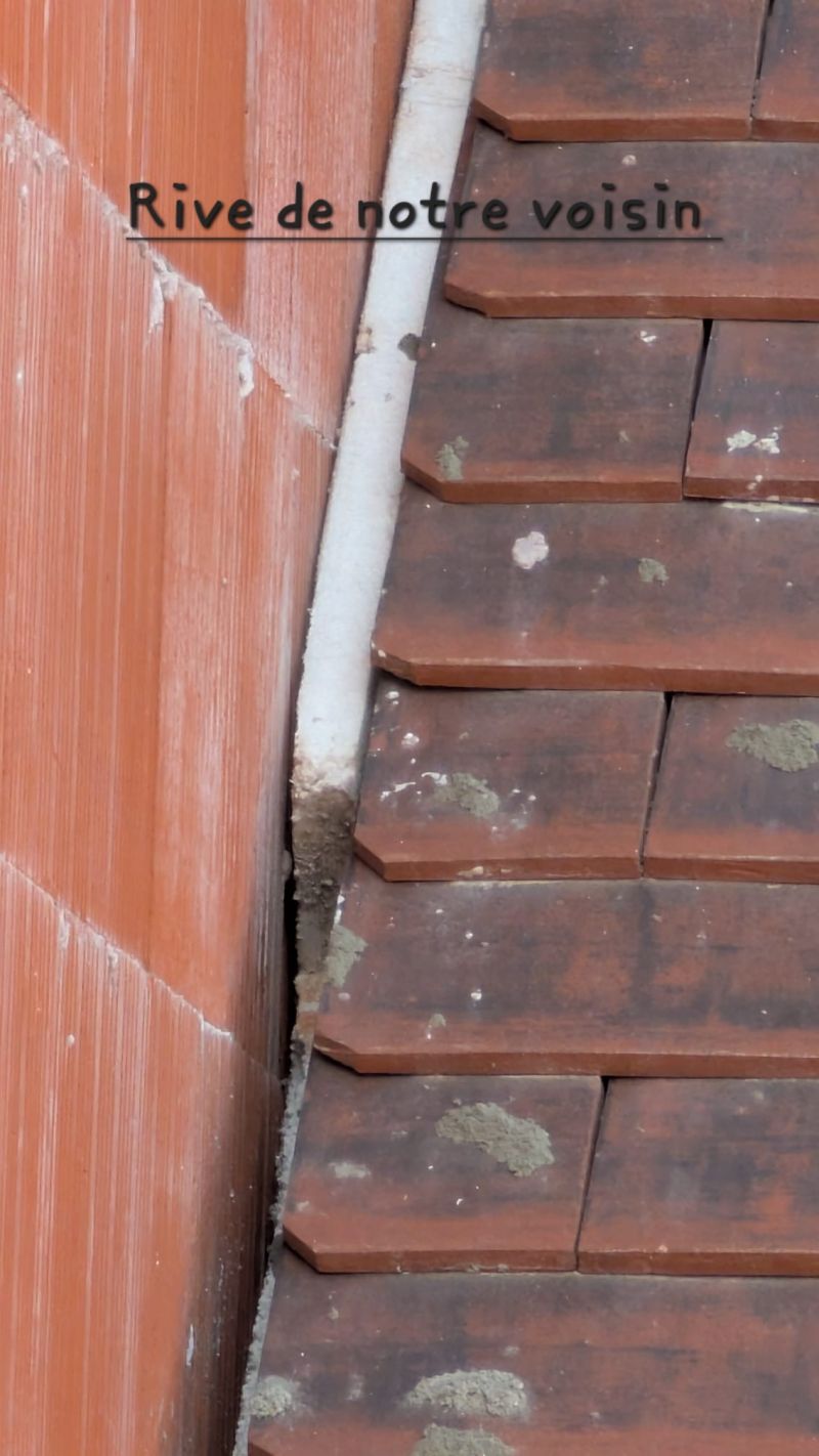

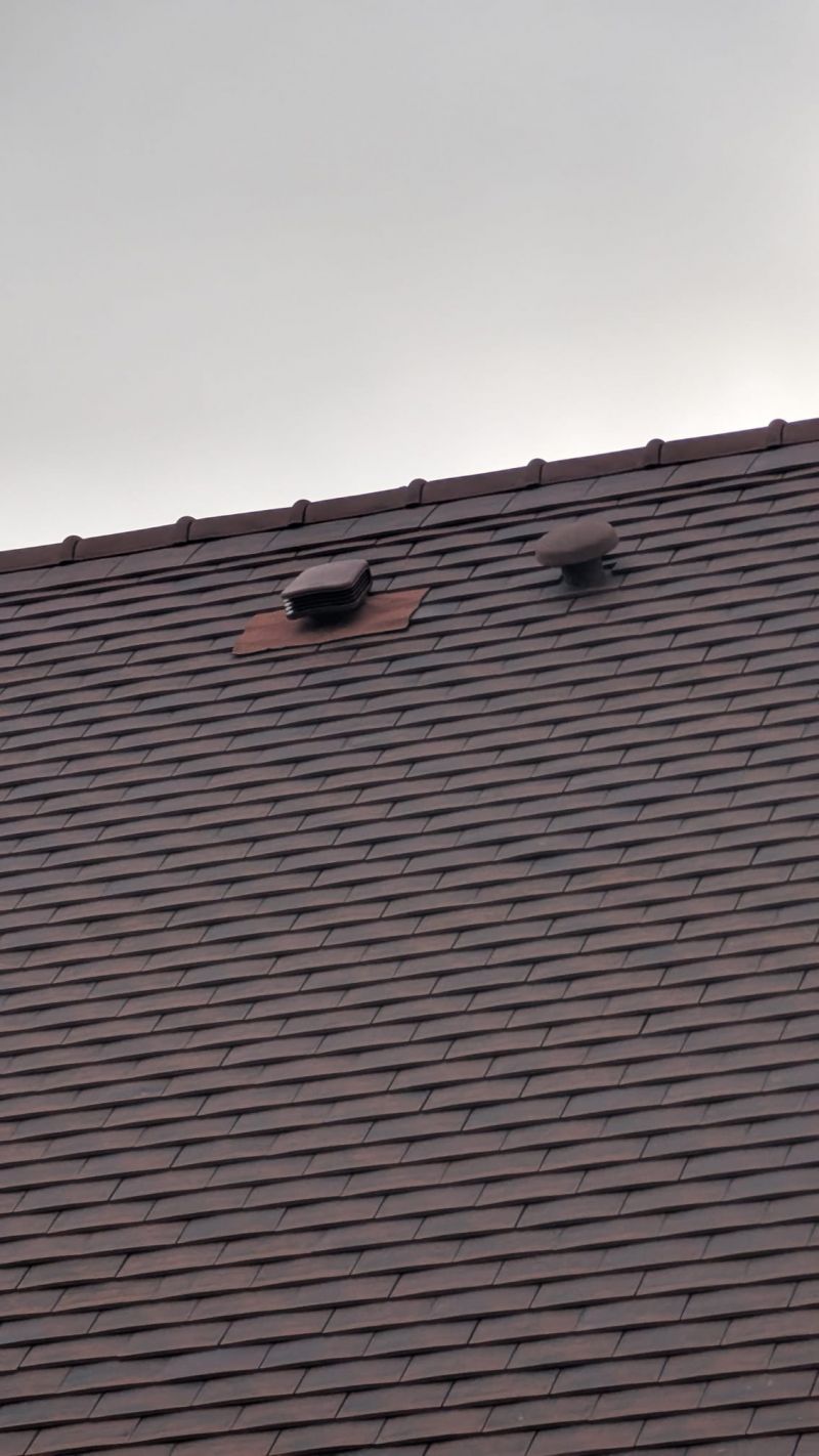

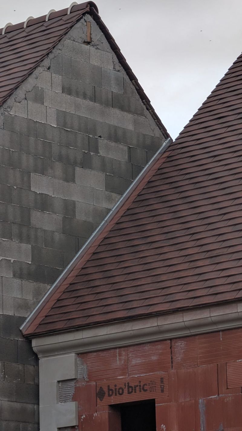

Effectivement le scellement laisse à désirer... D'ailleurs je ne comprend pas pourquoi la bande d'étanchéité sur le pignon côté mitoyen et de la douille posée ce lundi est par dessus nos tuiles... Qu'en pensez vous ? C'est censé être en dessous?
Dept : Val D Oise
Pour le pignon du voisin, c'est un solin, il vient s'appliquer par-dessus pour couvrir les tuiles et faire un canal pour les eaux. Pose normale, pour passer sous les tuiles on utilise des noquets (ce qui est plus joli soit dit en passant).
Pour la sortie en toiture, on fait un tablier en aval, pas de problème, on passe par-dessus, mais pour les rives passer en dessous aurait été mieux.

LA question est de savoir ce qui figurait sur le devis. S'il y a ou non tuiles de rives.Si elles ne sont pas au devis, il ne faut pas se plaindre de l'aspect fini..
De : Luxembourg
Env. 40 message Val D Oise
jeandulux a écrit:Bonjour,

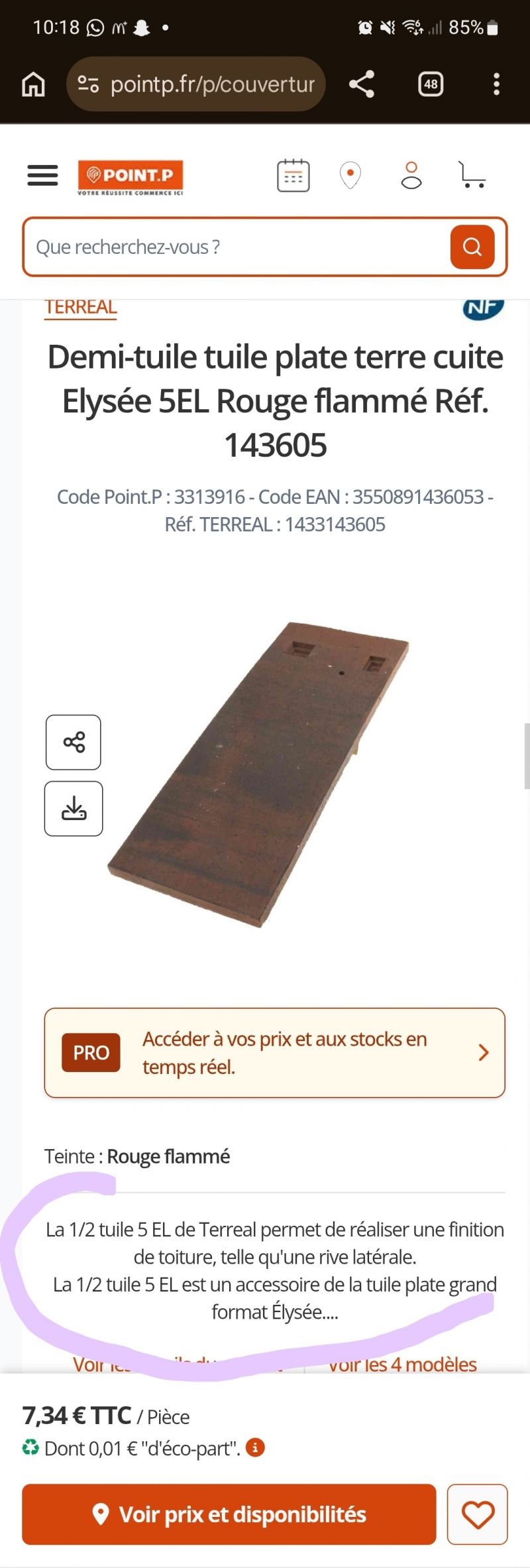

Sur le devis il est marqué tuile de rive scellée et bande d'étanchéité.
Mais au final c'est uniquement une tuile coupé en deux.
En vérifiant, ces tuiles "élysée" propose une tuile plus petite du même aspect et désigné comme une rive...
Dept : Val D Oise
Non ces tuiles ne sont pas désignées comme "rive". Il est écrit qu'elles permettent de réaliser une rive, ce qui n'est pas pareil !
Votre devis est contradictoire, on ne peut pas sceller une tuile de rive.. IL aurait peut être fallu poser la question d'abord. J'imagine que la facture a été payée ?

jeandulux a écrit:Non ces tuiles ne sont pas désignées comme "rive". Il est écrit qu'elles permettent de réaliser une rive, ce qui n'est pas pareil !
Nous sommes sous CCMI. Du coup les appels de fond se font au fur et à mesure.
Effectivement, il est écrit rive scellé et non tuile de rive scellé.
Je suppose que cela ne pose pas problème à sa fonction c'est à dire que le ruissellement se fera correctement dans la gouttière.
Dept : Val D Oise
Il s'agit non pas d'un problème de fonctionnement mais d'esthétique.
En outre quid des réparations de tuiles, car elles sont scellées avec le crépis donc en cas de changements de tuiles une partie du crépis risque de partir avec !
En tout cas si j'étais avec votre place je formaliserai mon opposition : vous n'êtes pas couvreur, donc pour vous une tuile de rive scellée ou pas c'est une tuile de rive. Alors qu'ici ce n'est pas le cas. En plus avec les mouvements de charpente, la jonction entre tuiles et crépis finira par fissurer.

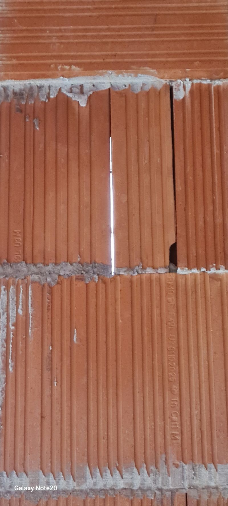

En ce qui concerne les joints entre les briques est ce grave de voir passer la lumière ?
Dept : Val D Oise
Il faudrait regarder ce que disent les fiches techniques de ce genre de briques..
