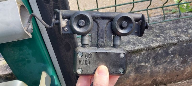

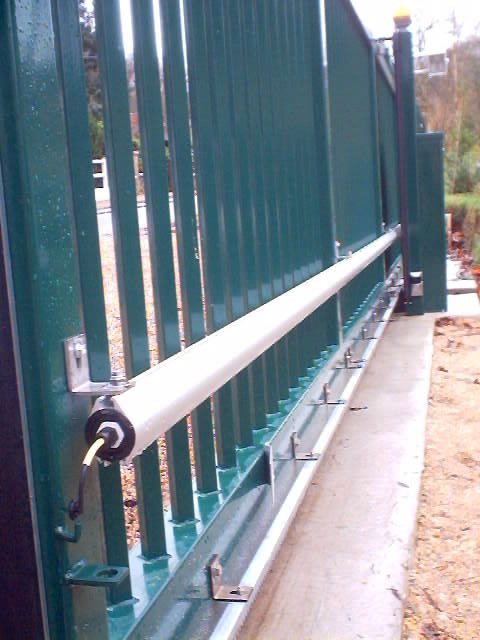

j'ai un portail coulissant de 6,50 mètres équipé de barres palpeuses aux 2 extrémités .Pour connecter ces barres à l'armoire électrique le fabriquant a utilisé un câble de 4mm contenant 2 paire de fils fins , qui passe dans un tube alu rond  fixé sur le vantail.
Le câble est en forme de spirale et se détend lors de l'ouverture du portail. Avec le temps ce câble est devenu tout sec et se tortillonne dans le tube alu .
Connaissez-vous des fournisseurs de ce type de câble très spécial avec des spires de diamètre 3cm environ et un coefficient d'extension d'environ 10 : 60cm de spires au repos peuvent s'étendre jusqu'à 6 mètres .

Je n'ai finalement pas trouvé de câble et j'ai du remplacer le câble par des transmetteurs radio Jcm tech RB3 T868 et RB3 R868
