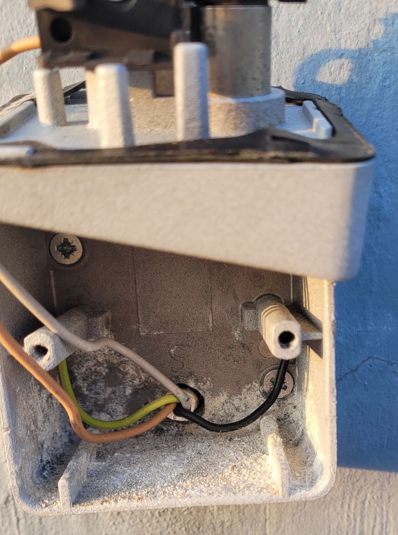

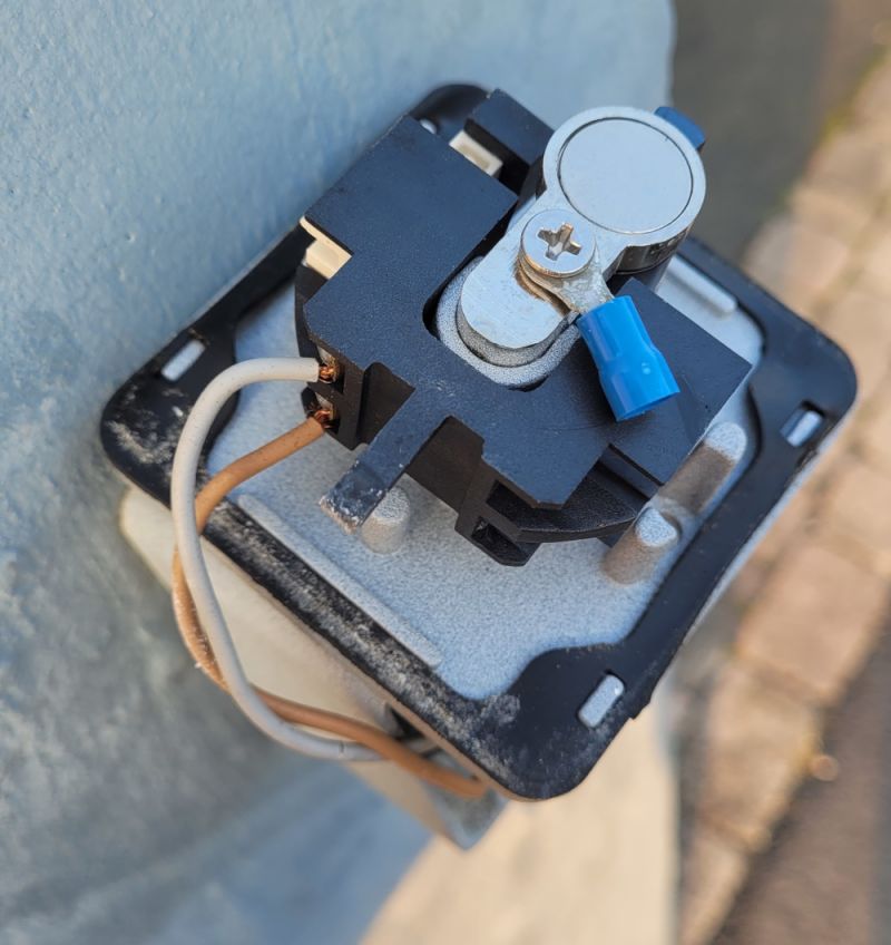

J'avas un souci avec mon portail électrique, lorsque je tournais la clé dans la serrure, il ne s'ouvrait pas, alors que pas de soucis avec la télécommande. J'ai démonté le boitier et je vais changer le contacteur qui est HS.
Par contre j'ai été surpris de voir que le canon de la serrure n'est pas relié à la terre, alors qu'il y a un fil de terre dans le boitier et un contact de prévu.
On est d'accord qu'il faut le relier à la terre ?
Merci de votre retour.

Oui ça doit être relié si commande en 230V

L'alimentation ne serait-elle pas en 24V provenant de la carte du portail électrique?

Malgré tout, ce contact à clé me semble en très bon état (il brille comme un sou neuf), il faut voir le problème ailleurs
Dept : Manche
Et ca marchait comment avant?
Un seul sens pour la clé donc SbS (Step by Step, Pas à Pas donc ouvre, stop, ferme, stop...) ou alors d'un côté ouverture et de l'autre fermeture ce qui expliquerait le non fonctionnement puisque le noir n'est pas raccordé

On est bien sur un SbS et quand je tourne la clé, ça appuie sur le bouton poussoir, ce qui active le portail. J'ai testé en faisant contact direct entre les 2 fils et ça fonctionne bien, donc c'est plutôt le poussoir qui me semble fatigué.
Par contre il faut que je regarde le voltage mais bon cette mise à la terre qui n'est pas faite ça m'inquiétait. Même si ça fait plus de 10 ans que c'est comme ça ! Laugh
