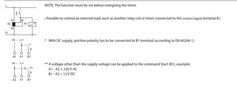

En m'inspirant de ce post https://www.forumconstruire.[...]p;start=15, j'essaie de cabler une serrure sur un portail avec un relais cmfr66.
Il faut que ma serrure se déverrouille un tout petit avant que le portail s'ouvre et se verrouille après que le portail se soit refermé.
J'ai donc besoin du start externe mais j'ai essayé plein de choses, je n'arrive pas à comprendre pourquoi cela ne fonctionne pas:
Le relais est alimenté en permanence en 24 V (bornes 7 et 9 de mon moteur de portail, somfy exavia star).
En "sortie", je branche le 230 V (15 et 18 pour la phase, le neutre va directement à la serrure.
J'ai essayé en prenant le start externe (B1) sur la lumiere clignotante (24v) mais rien n'y fait.
Est ce que ce branchement pourrait résoudre mon problème sans rien endommager:
A1 = Phase du 24 V (DC) --> borne 9
A2 = Neutre du 24 V (DC) --> borne 7 ET borne - de la lumiere clignotante --> borne 8
B1 = borne + de la lumiere clignotante --> borne 9

Après l'avoir testé avec succès avec 2 transfos 12 V (DC), j'ai essayé de le transposer sur ma motorisation:
A2 = Neutre du 24 V (DC) --> borne 7 ET neutre du moteur M1
B1 = borne + du moteur M1
Dans la théorie, ca permettait que ma serrure soit alimentée un peu plus longtemps que la durée d'ouverture du premier vantail (motorisation M1)
La motorisation ne démarre plus.
Je sèche, ca dépasse mes maigres compétences ...

Hello
j'ai encore et toujours mal..
En DC il n'y a pas de phase ni de neutre tout simplement un + et un -
après, plus qu'une description mieux vaut voir un schéma.

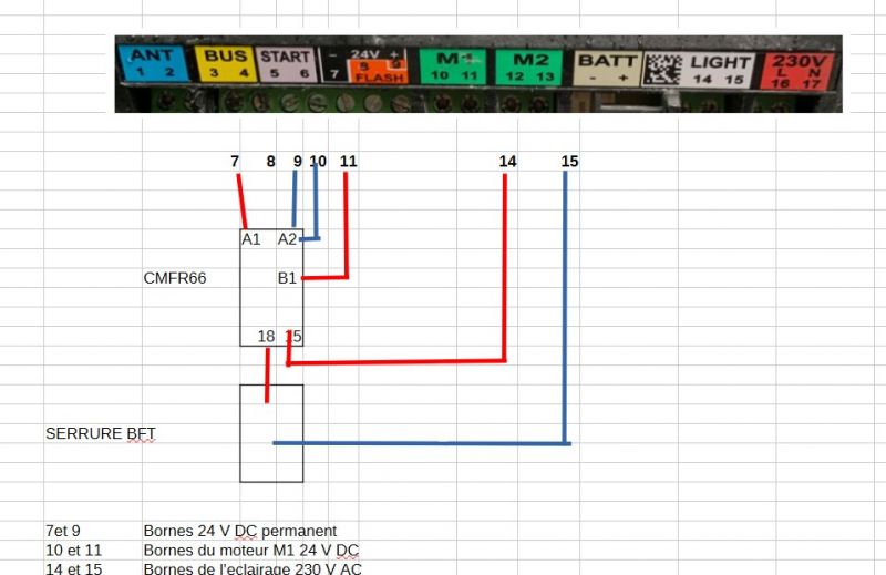

Quelle marque, quelle référence pour cette "serrure"?
Dept : Manche
Env. 200 message Loiret
Serrure électrique BFT EBP BT AC 230 V (Réf : P123032-00001).
Le schéma (pas terrible mais bon ...)
Bonne soirée.
Dept : Loiret
Pour ceux que cela pourrait intéresser, cela fonctionne en enlevant le neutre qui va de A2 sur la borne 10.
