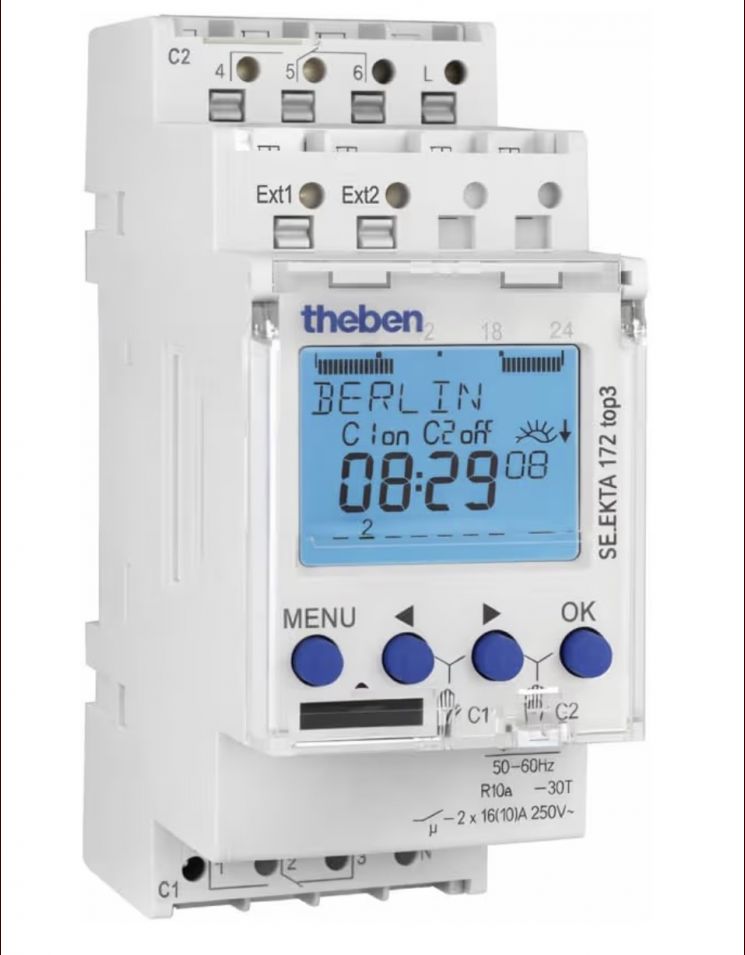

L'horloge astronomique de marque Theben est réglée jusqu'ici pour s'éteindre la nuit à 23h00 et s'allumer à 6h00.
J'ai modifié cette programmation en modifiant le 23h00 pour 00h00 et 6h00 pour 5h00.
Sauf que ca n'a pas marché, les lumières ne se sont pas du tout allumées la nuit qui a suivi la programmation.
Sauriez vous pourquoi ?
J'ai de nouveau refait le programmation pour passer de 00h00 à 23h55 pour tester, j'attends la nuit prochaine pour voir le résultat.

En plus de la modification des heures, avant c'était éteint la nuit et maintenant vous voulez allumer la nuit , c'est ça ou je lis mal ?
Env. 200 message Gironde
Non, je voulais juste rajouter 1 h de plus de lumière en passant le off de 23h00 à minuit et 1h de plus de lumières en passant le on de 6h00 à 5h00

Ok. Essayez On à 5H00 et OFF à 23h59 (au lieu de 0h00) pour rester dans la même journée.

Merci pour la réponse, c'est ce que j'ai essayé justement, j'ai mis off à 23h55 et on à 5h00. Verdict ce soir ?

Il y a une simulation de fonctionnement sur ces horloges.
Testez avant toute mise en exploitation.

Je confirme que ca fonctionne après le passage du off de minuit à 23h55.
