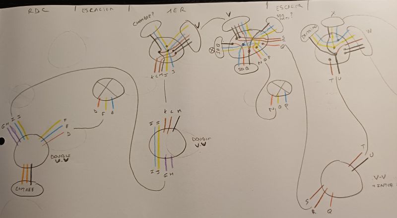

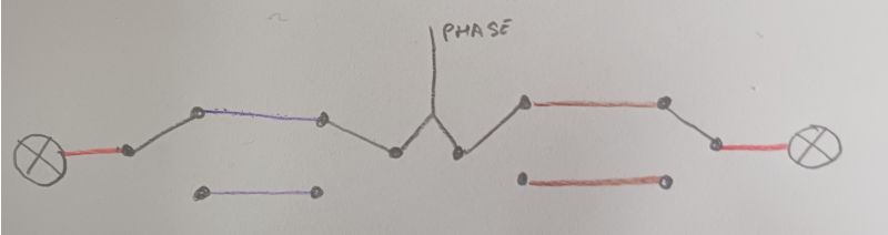

Actuellement en train de rénover une maison, je dispose de deux lampes dans un escalier chacune étant commandé par deux va et vient indépendamment. Je souhaiterais remplacer cela par un permutateur et deux va-et-viens qui permettrait d'allumer les deux lampes simultanément.
Cependant les va-et-viens actuels sont alimentés physiquement par la phase sur le va-et-vient commun et les deux lampes chacune aux extrémités (voir schéma ci-dessous).
Serait-il possible d'alimenter le permutateur avec la phase ? Quelle solutions puis-je envisager ? Sachant que j'ai écarter l'idée du télérupteur, puisque tout le palier est sur le même disjoncteur et les gaines existant ne permettent pas de passer plus de câbles.
Merci de votre aide et de vos idées lumineuses!

BJR tu as accès a la dérivation inters/lampe ? OU peut être derrière les inters ou les lampes.
De : Bourg En Bresse (1)
Env. 10 message Moselle
GOUPIL 01 a écrit:BJR tu as accès a la dérivation inters/lampe ? OU peut être derrière les inters ou les lampes.

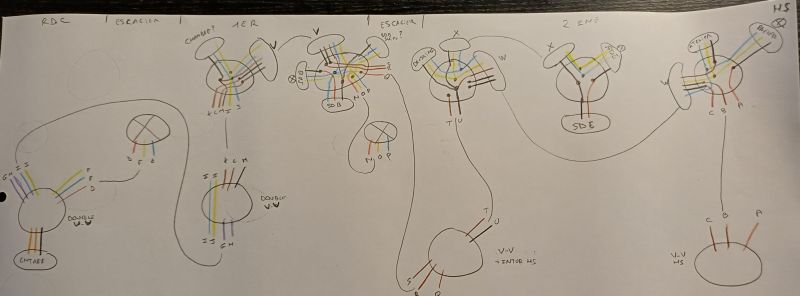

Oui j'ai accès à toutes les boites de dérivation. Ci-dessous le schéma (non conventionnel... ) de tout ce que j'ai pu repérer en y ayant accès.
Et plus précisément la partie du problème qui nous intéresse.

Déja est ce que tu peux relier les 2 lampes ensembles?
GOUPIL 01 a écrit:Déja est ce que tu peux relier les 2 lampes ensembles?
Les deux lampes sont séparés par quatre boites de dérivations différentes...

Le plus simple me semble pourtant un télérupteur encastrable, en le plaçant au niveau du point commun.
- une navette sera utilisée pour le retour lampe
- l'autre navette serait utilisée pour le retour poussoir
Il ne restera plus qu'à amener le neutre du circuit d'éclairage à l'endroit du télérupteur.

Effectivement, je n'avais pas pensé au télérupteur encastrable.
Néanmoins, si je ne me trompe pas il manque des fils pour pouvoir le faire.
Côté du va-et-vient de gauche je n'ai que trois fils (G, H et I,) il m'en faudrait donc 4, pour avoir deux pour la lampe et deux pour le poussoir. A la limite repasser un câble de 4 fil puisque qu'il n'y aurait que de la gaine en cloison entre ces points.
Par contre, côté du va-et-vient de droite, c'est plus complexe, j'ai bien quatre fil dans le câble V, par contre ce pontage sert à alimenter la lumière des autres pièces du palier (CH, SDB...) et si je comprends bien dans le cas d'un télérupteur il faut que la phase et le neutre aient leur propre circuit. Et en gros pour rajouter des fils au niveau du câble V, il faut que je démonte tout le plancher de l'étage au dessus car les câbles ne sont pas gainés dans les planchers...
Merci pour les idées, mais je pense que je vais devoir garder mes deux va-et-vient indépendants, même si ce n'est pas du tout pratique...

Une solution c'est de passer par une solution sans fils :
- vous shuntez tous va et vient
- vous mettez un récepteur radio
- vous mettez des émetteurs radio aux endroits pertinents.

Donc en gros il faut que toutes mes lampes soient reliés entre elles en phase et en neutre. En soit je peux réutiliser les fils des navettes (même si on sera pas bon en couleur pour le neutre...).
Je vais creuser en ce sens! Merci!
Dept : Moselle
Ancienneté : + de 9 mois
Prenez plutôt des modules type Yokis que vous mettrez derrière des boutons poussoirs Dooxie
Vos lampes ont déjà le neutre, donc inutile de les relier de nouveau.
