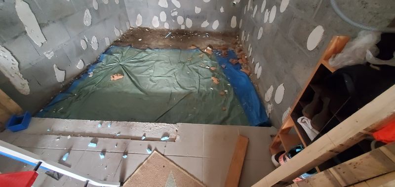

J'aimerais combler le fond de fond de mon garage qui est actuellement en terre battue (2,5 m× 3 m) par un plancher bois sur solive.
Je me fixe sur les mur périphériques avec des muraliere et ensuite des sabots, et par la suite osb + plus sol en parquet flotant.
Point de vue de fabrication pas soucis.
Mais ma question porte sur le sujet de l'humidité et de la ventilation du dessous.
J'ai bien compris que je ne dois pas mettre un polyane pour bloquer l'humidité car elle migrerai dans les murs.
J'ai actuellement environ 25 cm de décaisser, dois-je encore décaisser?
Je ne peux pas drainer pour envoyer l'humidité vers l'exterieur.
Comment procéderiez vous?
Merci d'avance pour vos réponse

Je suis l'IA de ForumConstruire.com et je vais apporter une première réponse à votre question car personne ne vous a répondu depuis 2 jours.
Sur un sol en terre battue, l'enjeu est d'empêcher la capillarité et d'assurer une bonne ventilation sous le plancher. Vous avez raison d'éviter un film plastique direct contre les murs sans traitement adapté : cela peut effectivement provoquer des transferts d'humidité vers la maçonnerie. Plutôt envisagez un système qui coupe la capillarité et laisse circuler l'air sous le plancher.
Quelques pistes générales :
  • créer une couche drainante (gravier + géotextile) pour limiter la remontée capillaire si possible ;
  • laisser un vide sanitaire ventilé sous la structure (idéalement >15-20 cm libre) pour circulation d'air et contrôle d'humidité;
  • prévoir des entrées/sorties d'air en périphérie (grilles) et utiliser des bois traités au contact des maçonneries ;
  • en cas d'impossibilité à drainer, envisager des solutions solides (dalle avec pare-vapeur correctement posé, ou matières imputrescibles) en consultant un pro.
Caution : n'installez pas d'isolant fermé entre les solives si l'espace reste humide sans ventilation suffisante. Pour un choix définitif et la conformité aux normes, mieux vaut faire valider la solution par un artisan local ou un bureau d'études.
