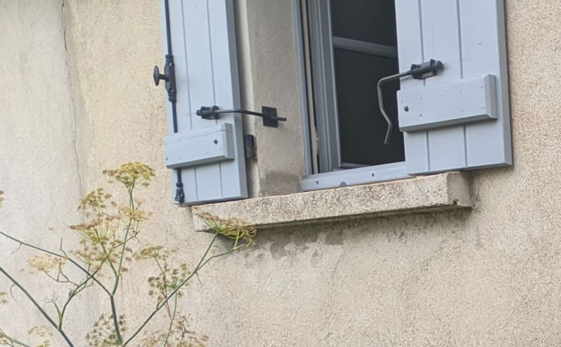

J'ai signé un devis pour faire une ITE et je vais en profiter pour changer mes volets bois actuels. Un copain va me poser des volets roulants à la place. Est-ce qu'on doit doit poser les nouveaux volets avant ou après l'ITE ?

Bonjour, cela dépend comment le copain prévoit la pose, et de l'espace dont vous disposez entre la fenêtre et le mur.

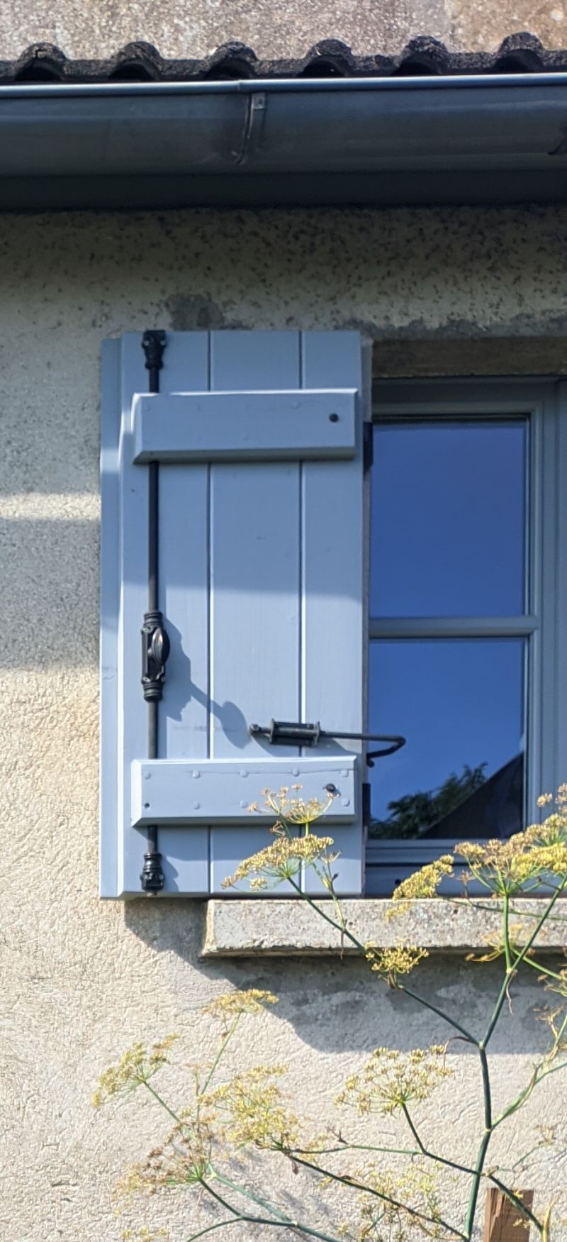

Merci pour votre réponse. J'ai 2 photos pour vous donner une idée de la situation. A priori le copain veut le poser sous le linteau.
Dept : Yonne
Oui, sous le linteau, vu la taille de la fenêtre le coffre ne dépassera pas le tableau, par contre cela va réduire un peu la luminosité de la pièce. Vous pouvez installer les volets avant l'isolation.

Sous le linteau et perdre plein de luminosité ?
Adapter plutôt vos volets actuels ou rester en battant
Env. 40 message Yonne
Effectivement ça va perdre de la luminosité. L'objectif premier est de faciliter l'ouverture et la fermeture. On a déjà du mal actuellement et après l'isolation on ne pourra plus tendre le bras pour fermer de l'intérieur. A quoi pensez-vous pour l'adaptation des volets actuels ?
Dept : Yonne
Il existe des motorisations mais je ne suis pas fan. Après c'est sûr selon ma configuration ça peut être plus compliqué à fermer cependant entre vos volets actuels et des coffres sous linteaux y'a un gros gap esthétique.
ITE en rénovation et VR c'est pas un combo gagnant gagnant malheureusement.
