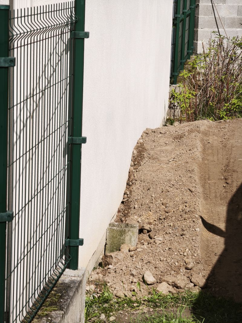

Bonjour, j' ai des parpaing en U pour protéger les bouches d aération de mon vide sanitaire. Ma maison est mitoyenne, suite à un différent, mon voisin me demande de retirer ces parpaings car ils sont en partie sur sa propriété. Que puis je mettre de très fin à la place pour que cela reste sur ma propriété ou est-ce que je vais être obligée de condamner ces bouches ?
Je vous en remercie

Des bouches d'aérations qui sont comment ? photos ?
En principe c'est du PVC de 100, et on mets une grille ronde adéquat

Oui mais elle sont sous le niveau du sol, je ne peux pas prendre de photos car il faut passer chez le voisin. Sinon la sortie c'est bien du 100 avec une grille

Alors, donc je ne vois pas comment est ce problème avec le voisin, si il y a des grilles c'est suffisant, pas besoin d'aller mettre un parpaing en plus.

Obligée comme le terrain du voisin est plus haut, si je laisse uniquement les grilles, les bouches seront recouvertes de terre

Sans photos ou schémas c'est un peu difficile a comprendre
Il faudrait savoir où se situe le niveau du terrain naturel, chez vous ou chez le voisin
Et de toute façon il n'a pas de droit de mettre de la terre contre votre mur

Voilà ce que mon voisin est en train de faire, il rehausse son terrain, le parpaing devant le tas de terre, c'est là que se trouve ma bouche d' aération qui est déjà sous le niveau du sol naturel car terrain en pente. Je lui ai demandé de retirer la terre. Il veut juste retirer un peu de terre le long du crépi ( au ras et non niveau naturel) mais sans dispositif de retenue de terre. De toute façon, il veut que j' enlève le parpaing car chez lui....

Je ne vois pas d'autre solution sans empiècement chez le voisin que de condamner cette aération...

Bonjour peut être seulement en rallongeant le tube PVC jusqu'à la hauteur souhaité puis remettre une grille ? Sinon il faudra probablement condamner cette aération

Pouvez-vous préciser :
"Que puis je mettre de très fin à la place pour que cela reste sur ma propriété"
Vous avez combien d'espace disponible ?

Très peu d' espace, quelques cm.je vais revoir avec un constructeur pour voir si je peux en refaire ailleurs

Bonjour, il y a au moins deux interdictions qui concernent votre problème.
La 1er c'est que vous n'avez pas le droit d'avoir quelque chose chez votre voisin, donc ce truc n'a rien à faire chez lui. Et votre voisin n'a pas le droit de poser de la terre contre votre mur.
Tous les deux étants en tors, il serait bon de trouver une solution à l'amiable. Comme par exemple relever vos bouches d'aération, comme suggérée par Jean Valjean ou poser un regard ' ouvert) Pour éviter que les terres entrent dans votre aération.
