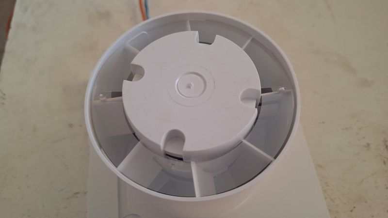

J'ai commandé et reçu l'extracteur d'air silent CRZ
L'extracteur fait un bruit raisonnable mais je l'entends de ma chambre qui est à 10 mètres de l'extracteur.
Donc ne pas le faire fonctionner la nuit si vous avez le sommeil léger.
Le tournevis en plastique fourni est plat et ne convient pas pour la vis de réglage de ta temporisation qui est un très petit cruciforme. Il vous faudra un tournevis cruciforme d'horloger.

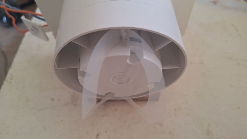

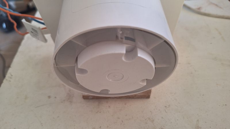

Le problème c'est que le clapet anti retour est une farce.
C'est une simple feuille de plastique qui se déforme par le passage de l'air.
Ce n'est absolument pas étanche car il y a un jeu de 1 à 3 mm entre cette feuille de plastique et l'extracteur.

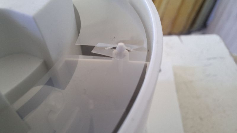

La fixation de cette feuille de plastique n'est pas sérieuse. Ils ont simplement fait une entaille au cutter de 5 mm de longueur dans cette feuille en plastique pour l'enfoncer en force dans un petit téton en plastique de Ø 2 mm. Je doute que cela reste en place bien longtemps.
Mes 2 extracteurs sont reliés par un raccord PVC et T puis évacuent l'air par un même tuyau vertical Ø 100 vers le toit. Impossible de mettre 2 tuyaux de sortie.
Il me fallait donc 2 extracteurs avec un clapet étanche pour éviter que l'air soufflé par l'un ne ressorte par l'autre extracteur.
Je n'ai pas la place de rajouter un clapet anti retour indépendant car la cloison est proche du raccord PVC et T
Connaissez vous un extracteur d'air temporisé qui aurait un clapet anti retour efficace.
