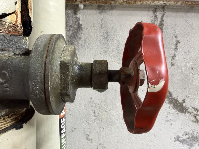

J'ai sur un circuit de chauffage une vanne 2" semble t'il à opercule, avec un petit volant.
Il y a une fuite au niveau de l'axe, je suppose donc qu'en démontant le volant et en retirant le presse étoupe il doit etre possible de remplacer ce qui sert de joint.
Est-ce bien le cas ?
Si oui quel type de joint faut-il? J'ai cherché mais je ne trouve pas l'information.

Bonjour, il serait préférable de changer la tête en dévissant le gros écrou
De : Bétheny (51)
Bonjour , resserre l'écrou d'un quart de tour , si ça fuit encore :
Retire le volant , desserre l'écrou du presse étoupe et change les tresses a l'intérieur .Biggrin

Merci pour les réponses, au niveau de la tete j'avais pensé à toute la remplacer mais je ne trouve pas ça vendu seul en ligne en cherchant "tete de vanne".
Pour les tresses d'étanchéité ça correspond à quel produit, j'ai vu qu'il existe tout un tas de produits.
Dept : Var
Ce qui compte pour les tresses , c'est les dimensions , démonte les vielles et mesure avec un pied a coulisses .Il en existe en coton graffité et suiffé qui vont bien

Personnellement je remplacerai la tête de potence, plutôt que d'essayer de remplacer le presse-étoupe avec de la filasse, bien souvent la tige de robinet est usée, démontez la potence complète et allez dans un magasin de plomberie pour professionnels. Sauf si en resserrant l'écrou de presse-étoupe cela ne fuit plus.
De : Bétheny (51)
Qui a parlé de filasse ? la tresse graphitée ou suiffée est faite pour cela et la tige usée , où tu vas chercher ça , c' est pas un axe de pompe !!!CryingCryingCryingCryingCryingWinkWinkWinkWink

Merci pour les infos je vais essayer de trouver ça.
Pour cette vanne je ne pense pas qu'il y ait d'usure de l'axe, depuis son installation elle n'a du etre quasiment jamais manipulée.
