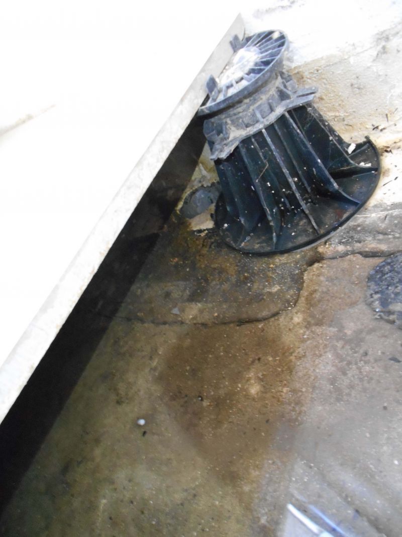

Je rencontre un problème d’accumulation d’eau sous les dalles de ma loggia semi-fermée située au rez-de-chaussée (environ 5 m x 2 m).

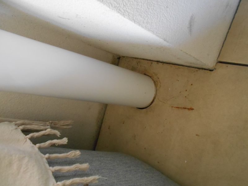

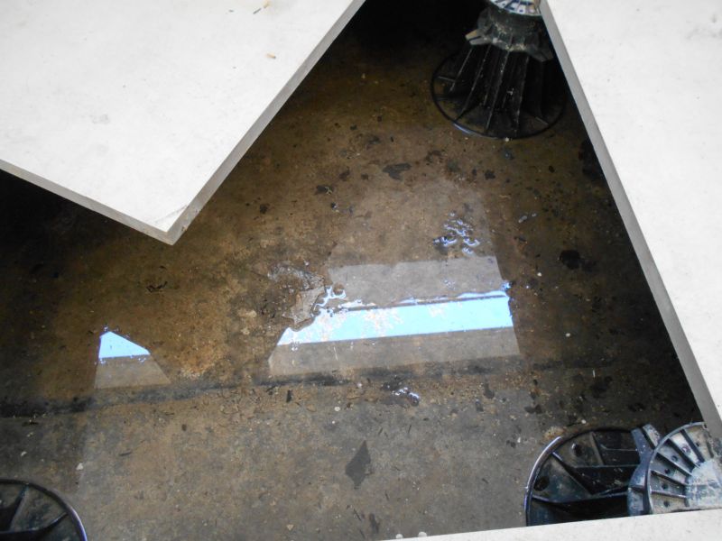

La loggia reçoit l’eau de pluie provenant de deux descentes de l’immeuble qui se déversent directement sous les dalles. Il y a un trou d’évacuation (photo numéro 2) positionné sur le bord du mur droit, près du coin extérieur, mais celui-ci semble légèrement surélevé par rapport au reste du sol. De ce fait, l’écoulement complet de l’eau ne se fait pas et elle stagne plusieurs semaines jusqu’à évaporation.

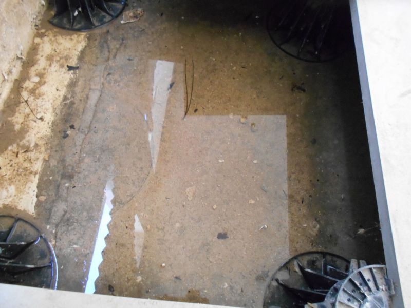

De plus, il ne semble pas y avoir de pente suffisante, car l’eau stagne partout, aussi dans les coins opposés au trou d’évacuation.

À la vue des photos, il y a clairement un problème de conception. On ne distingue pas d'étanchéité sous les dalles alors que l'eau ne devrait pas circuler librement à cet endroit.
La pente ne semble pas correcte non plus, l'évacuation est plus haute que certaines zones, donc l'eau reste piégée et ne peut pas s'écouler.
Avec en plus les descentes d'eaux pluviales qui arrivent directement sous les dalles, ça fait un apport d'eau important que le système ne peut pas gérer dans l'état.
Ce type de configuration n'est pas normal et explique la stagnation que vous constatez.
À mon avis, il serait pertinent de faire constater la situation par un expert pour identifier précisément l'origine du problème et voir avec votre assurance s'il est possible de le faire prendre en charge.
