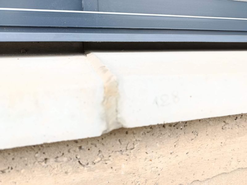

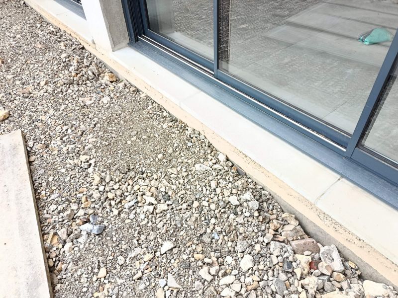

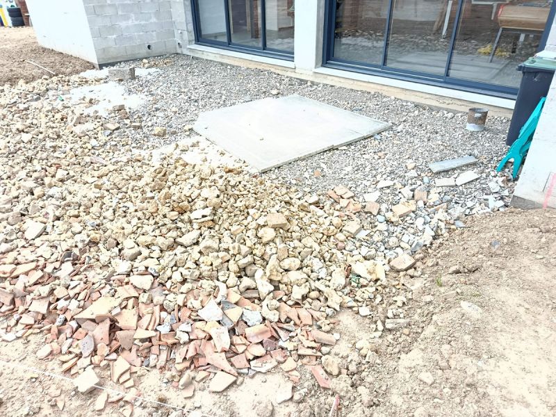

Je souhaiterai faire une terrasse sur plots dont ces derniers seront posés sur une chape béton.
La terrasse sera prise en partie entre 2 murs et sur 2 mètres.
Ces murs sont espacés de 8,48m
La terrasse fera 6m sur l'avant environ
De chaque côté de la terrasse, nous prolongerons en trottoir, largeur pas encore définies.

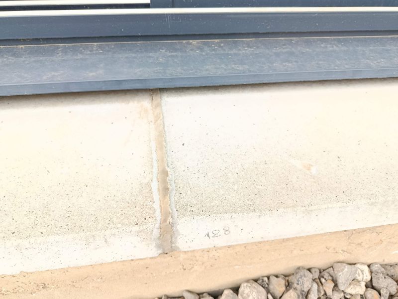

Mon problème est que mes baies vitrées reposes sur des seuils en préfabriqués, mais lors de la pose des baies par l'artisan, les seuils centraux se sont décollés, nous avons recalé par l'intérieur, depuis c'est bien bridé, mais les seuils centraux sont plus haut.
Je souhaiterai savoir si il serait possible de faire des dalles de 80x80 sur plot et de glisser celles-ci entre les seuils et la bavette des baies vitrées afin de cacher ses défauts ?
Je vous joins quelques photos pour vous aider.
En vous remerciant pour vos retours.

la 1° chose à vérifier, est le niveau de toute la partie que tu dois recouvrir, pour voir si il n'y a pas une pente vers la maison.
2° quelle hauteur dispo pour les plots et les dalles de 20 mm d'épaisseur. Quelle pente comptes tu mettre ?
3°
Citation: Je souhaiterai savoir si il serait possible de faire (poser) des dalles de 80x80 (x2) sur plot et de glisser celles-ci entre les seuils et la bavette des baies vitrées afin de cacher ses défauts ?
Quelle hauteur reste entre les 2 ?

Je prévois que ma chape aura une pente de 1cm/mètre en partant vers l'extérieur, soit 6cm de différence. Je pense que cela sera suffisant pour évacuer l'eau.
Actuellement, mon remblais n'est pas encore tassé (pilonneuse) et il l'en manque encore. Je finirai par du plus fin et je passerai une plaque vibrante.
La chape fera 10/12cm, ce qui me donnera des plots entre 15 et 20cm environ.
Je vais donner la côtes la plus petite entre le seuil en béton et le rejet d'eau (bavette de la baie) : 20mm exactement, après j'ai plus ailleurs.
Merci pour les retours
