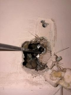

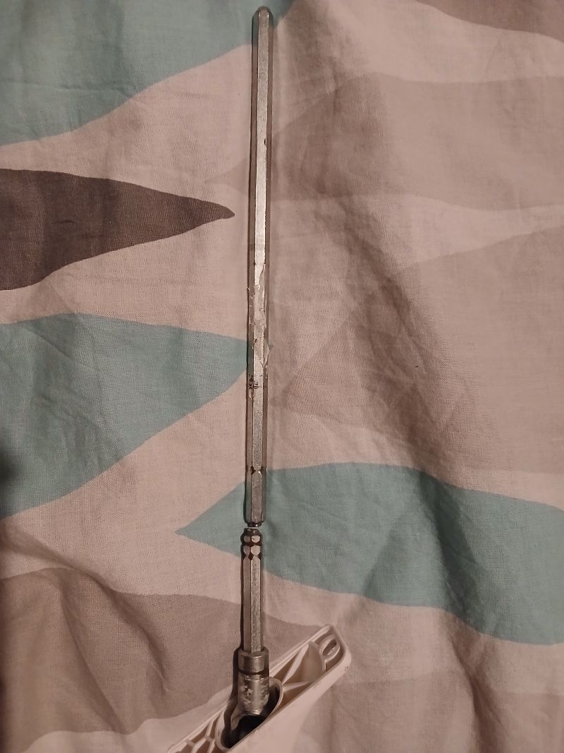

Je rencontre sur un VEFA de 2022 des pannes répétées sur un volet roulant à manivelle (casse de la tige / sortie de caisson)
Les faits techniques :
 -  La casse : La tige présente des marques de frottement et a fini par se briser. On voit également des traces de mastic au milieu (voir photo).

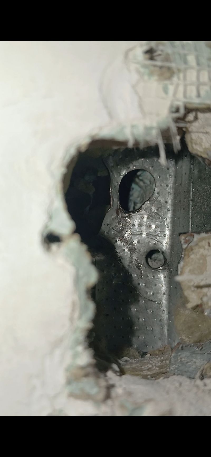

 - L'artisan que j'ai fait intervenir a dû élargir le trou de passage dans le mur pour que la sortie de caisson ne frotte plus sur un montant métallique vertical (ferraille de structure).
 - L'intervention a donc révélé que ce montant métallique se trouve pile sur le trajet de la tige. C'est a priori ce montant qui créait le frottement et la résistance excessive (voir photo).

C est un rail de placo.
Cela ne compromet pas la solidité de l ouvrage.
Il faudrait découper un peu le placo déplacer le montant et remettre un peu de placo pour boucher le trou, enduit peinture et termine.
Il y en a pour une paire d heures au plus mais c est un chantier sans grand intérêt pour une paire artisan qui perd une demi journée de travail
Si vous bricolez c est facile, sinon un ami bricoleur le fera en peu de temps

Voici une nouvelle photo plus nette. je ne vois pas le placo qui devrait être dans le rail, et je ne comprends pas pourquoi le rail est de travers. en plus il est tourné vers la fenetre , donc pas de place pour le placo puisqu'il y a la fenetre. je ne comprends pas a quoi sert ce montant metallique.
