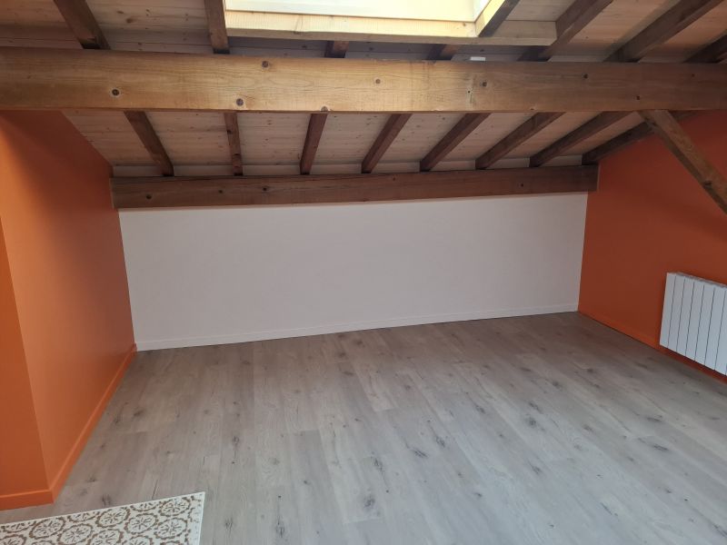

Bonjour , je voudrais aménager un dressing avec portes coulissante dans des combles , le plafond possède des chevrons apparents : mes questions
- le dressing va être assez profond ~ 1m
          - peut on faire deux couches, 40cm au fond avec des étagères et 60 cm avec des barres sur la partie avant pour une penderie ?
- l'espace fait 4m de large
          - faut il faire deux blocs ou un seul
- si j'utilise un kit sous pente pour les portes coulissantes, comment combler l'espace au dessus du rail supérieur avec les chevrons
merci de votre aide et de vos conseils
une photo de l'espace
Dept : Ain
Ancienneté : + de 6 mois
Des étagères derrière une penderie: possible mais pas pratique surtout avec un plafond en sifflet s'il faudra se mettre à quatre pattes pour y accéder.
Un ou deux blocs: bien plus facile en deux mais c est surtout dicté par la taille des portes. Vous ne voulez pas avoir des cloisons pile dans l ouverture de celles ci
Pour s accommoder des suspentes: deux options, un plaquer le plafond entre la panne et le fond du futur placard puis poser le placard. Deux tirer une ligne en travers, visser un bout de tasseaux sur chaque côté de chaque chevron, tailler une planche à la bonne largeur et deux trois centimètres plus longues que la hauteur. Posez vos placards et le rail. Mettez une baguette sur toute la longueur.
Vous pouvez aussi plaquer le plafond et faire des jambages et séparations verticales en placo ainsi qu une retombée verticale pour y prendre les rails des portes.
