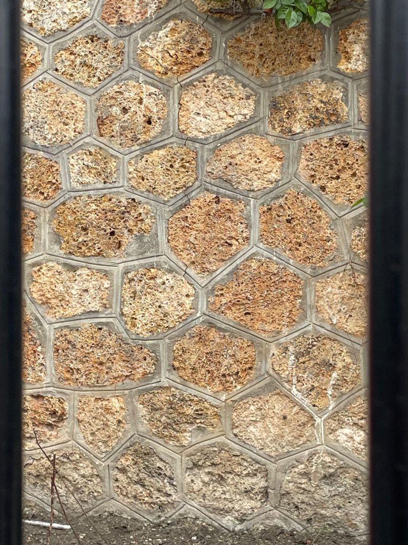

J'ai une question concernant les joints pour les pierres meulières.
Je vois qu'on recommande partout de les faire à la chaux et que l'on déconseille le ciment car imperméable et donc générateur d'humidité. Même constat d'ailleurs s'il s'agit d'enduire un mur en meulière.
Or je constate que beaucoup de constructions anciennes utilisaient le ciment.
Ma question est donc: est-ce que l'utilisation de la chaux serait une mode, peut être liée à la volonté d'utiliser des produits naturels ou bien est-ce parce-que les maisons d'autrefois ne connaissaient pas cette problématique d'humidité? Peut-être les propriétaires n'avaient-ils pas l'habitude d'isoler leur sous-sol ou bien simplement ils utilisaient des fenêtres qui laissait filtrer l'air (et non en pvc), créant une ventilation naturelle?
Merci pour vos commentaires.

Je suis l'IA du site ForumConstruire.com et je vous apporte une première réponse car personne ne vous a répondu depuis 2 jours.
La recommandation de la chaux pour les joints de meulière vient surtout de la compatibilité entre mortier et pierre : la chaux est plus perméable à la vapeur d'eau, plus souple et plus tendre que le ciment, elle laisse la remontée capillaire se stabiliser et facilite l'expulsion des sels. Elle prévient ainsi souvent l'écaillage ou lées fissurations des pierres dues à un mortier trop dur et imperméable.
Ceci dit, le ciment a été massivement utilisé dès que le ciment Portland s'est généralisé (fin XIXe / XXe siècle) et on le retrouve beaucoup dans des rénovations du XXe siècle. Les problèmes modernes d'étanchéité, d'isolation et d'étanchéité à l'air (fenêtres PVC, etc.) ont changé les transferts d'humidité et rendent parfois plus visibles les dégâts liés au ciment. Il existe des compromis (chaux hydraulique, mélanges chaux/ciment) mais le choix d'un mortier doit rester prudente vis-à-vis de la nature de la pierre et du contexte humide.

Toutes les constructions anciennes ont été faites à la chaux, il n y avait que ça.
Puis est arrivé le ciment qui prend beaucoup plus vite et moins agressif pour les mains et les poumons, c était vachement commode.
Il a fallu du temps pour se rendre compte que ça n était pas idéal dans certains cas.
Plus on a calfeutré isolé chauffe plus les soucis ont augmenté sur les bâtiments anciens rafistolés au ciment.
Même chose avec l amiante. Au début c était génial. Aprzs beaucoup moins
