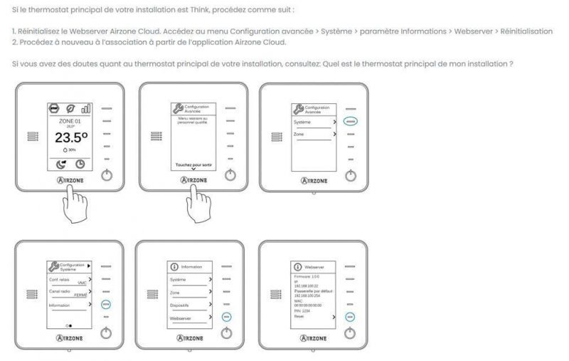

Suite à un changement de box internet et donc de code Wifi, il est impossible de le modifier dans Airzone. Même en réinstallant les périphériques, il semblerait que l’ancien wifi ne soit pas effacé du serveur (le débrancher rebrancher n’a rien changé). Si quelqu’un a réussi cette manipulation ce serait sympa de la partager, merci

Bonjour si jamais dans WebServeur il doit y avoir une roue cranté pour paramétrer le wifi

MathieuVM a écrit:Bonjour si jamais dans WebServeur il doit y avoir une roue cranté pour paramétrer le wifi
merci pour votre retour mais ce n’est pas un thermostat Think, c’est un Blueface
