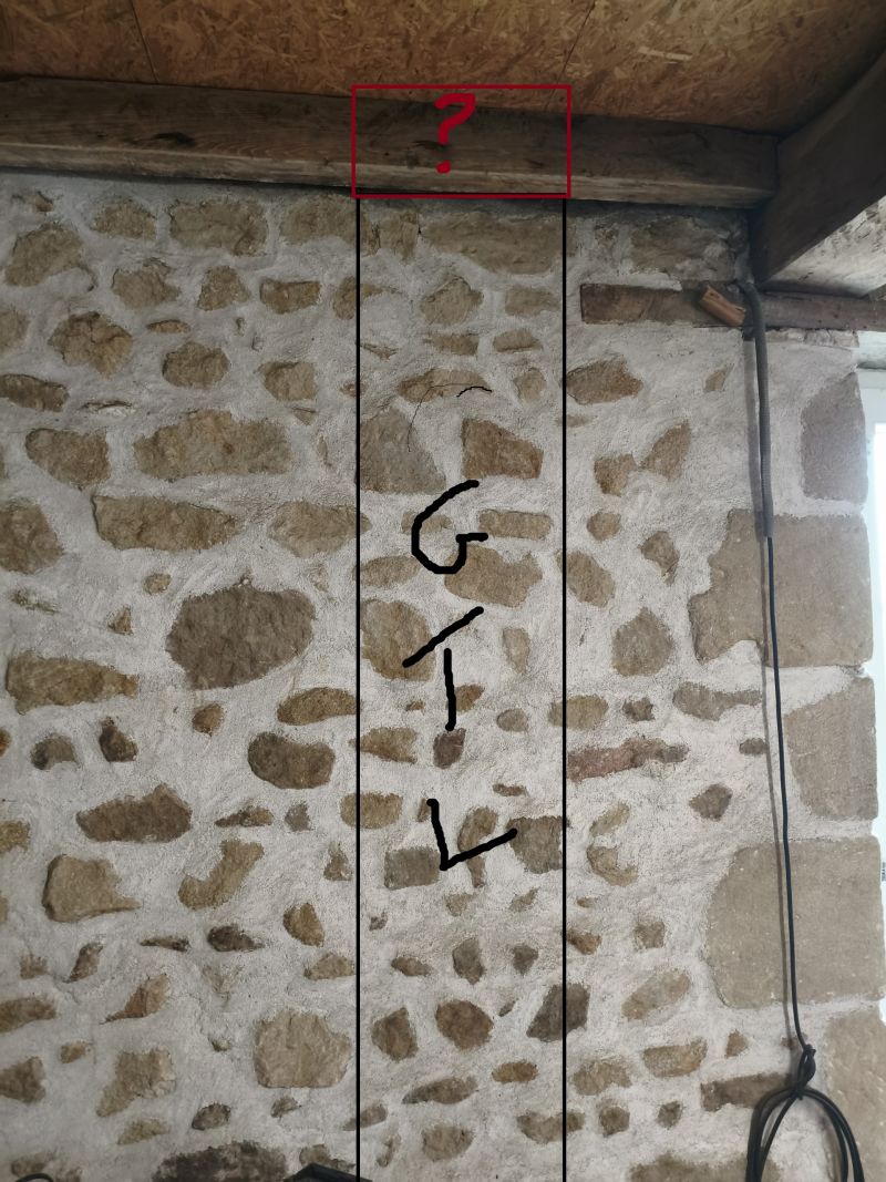

  En rénovation avec obligation de passage Consuel  (maison non raccordée).
Je souhaite poser ma GTL sur ce mur en pierre,(photo jointe) j'ai vu que je vais devoir rattraper le niveau et y poser osb+placo antifeu ? si quelqu'un peut déjà me confirmer cela ?
Ensuite sol plafond, mais elle va tomber sur le solivage du plancher de l'étage (osb 18mm non doublé), du coup je peut poser ma gtl du sol a la poutre ? ou suis-je obliger de la mettre devant la poutre pour aller jusqu'à l'osb ?
merci d'avance, si besoin de plus de précisions n'hésitez pas

Alors pas sûr qu'on ce soit compris, j'ai bien un passage consuel car renovation de la maison mais electricité complete, en gros c'etait une ruine .. donc gtl obligatoire non ? bon dans tout les cas je l'est deja
Pour l'osb la question principal c'était de savoir si je pouvais arreter l'etel/gtl a la solive (photo) ou si je devait monter jusqu'au "vrai" plafond qui est le plancher de l'etage ;)
et vu que le mur en pierre est vraiment mais vraiiiment pas de niveau si je devait doubler en osb + antifeu derriere ma gtl, de toute facon je doit rattraper le niveau,
Car type 1 avec linky et coffret dans la gtl .
merci beaucoup pour les reponses ;)

Comme déjà dit, vous confondez goulotte et GTL.
Rien en vous oblige à mettre une goulotte, même pour du neuf.
Même si c'est une ruine la norme dit :
"Sera prévu un ESPACE TECHNIQUE ELECTRIQUE DU LOGEMENT (ETEL) dans tous les locaux d’habitation existants faisant l’objet d’une réhabilitation totale avec redistribution des cloisons, individuels ou collectifs."
Donc si vous conservez les cloisons existante, l'ETEL n'est pas obligatoire. Que vous refassiez l'élec en totalité ou non.
Je vous invite d'ailleurs à cocher rénovation totale, et pas logement neuf sur la demande du consuel.
La goulotte n'est pas obligatoire, donc vous l'arrêtez où vous voulez.

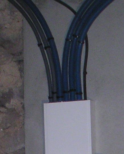

Exemple :
Pour rattraper le niveau, si vous avez un type 1, je vous conseille plutôt un enduit (cf. photo), car ENEDIS n'acceptera pas l'OSB (ou il faudra le recouvrir d'un double BA13)

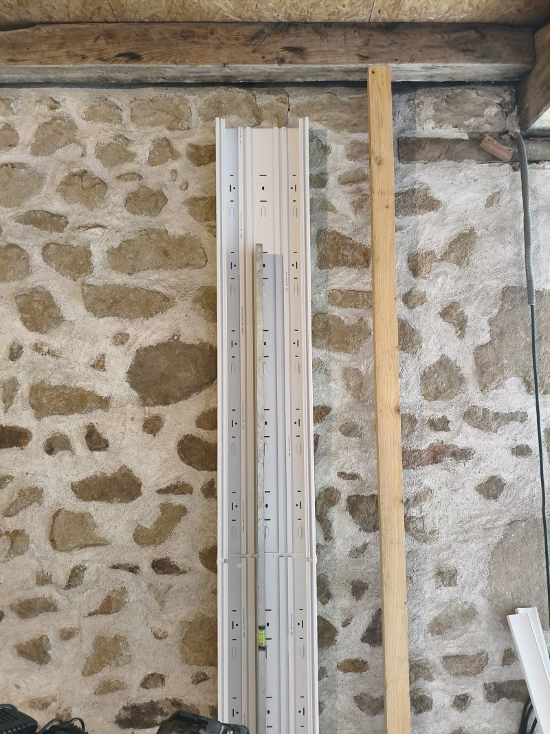

ok merci ;) bon tempi pour moi si la Gtl n'etait pas obligatoire, au moins ce sera propre; ci joint une photo de la dite gtl qui doit accueillir mon tableau et compteur, disjoncteur abonné, qu'on soit sûr de parler de la meme chose ;)
Dept : Allier
Ancienneté : + de 4 mois
Une fois de plus, la GTL n'est pas une goulotte.
Je vous mets la définition de la NF C15-100 :
"10.1.4.2 Gaine Technique du Logement
10.1.4.2.1 Généralités
La GAINE TECHNIQUE LOGEMENT (GTL) est le résultat de la mise en place de façon organisée par l’installation des équipements de puissance, de communication, et/ou de gestion technique contenus dans l’ESPACE TECHNIQUE ELECTRIQUE DU LOGEMENT (ETEL).
La GTL peut être en saillie, ENCASTRÉE ou semi-ENCASTRÉE."
Mais c'est vrai que les fabricants entretiennent la confusion.
Ils devraient parler de goulotte pour GTL.
La goulotte est néanmoins un  bon moyen pour matérialiser la GTL.
Attention si la platine d'ENEDIS se trouve sur la goulotte, il faut un compartiment dédié avec un couvercle dédié pour faire cheminer le câble d'arrivée d'ENEDIS. J'espère que c'est ce que vous avez prévu

ca y est je crois comprendre la difference de termes, en gros pour l'instant j'ai une goulotte, qui deviendra une gtl seulement une fois equipée, bon ca revient au même mais oui on c'est compris
Effectivement il vende cette goulotte sous l'appellation GTL (shneider resi9) avec des cloisons de séparations et couvercle pour le compartiment enedis,
