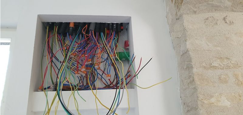

J'ai une question sur les boîtes de dérivation.
A ce sujet la norme indique :
Section 5.2.6. Connexions
Sous-section 5.2.6.1 Généralités
Les connexions pour jonctions, raccordements ou dérivations sont exécutées conformément aux règles de l'art dans des tableaux de répartition et de manœuvre, boites de jonction ou de dérivation, aux bornes des interrupteurs....
Je n'ai pas trouvé de définitions de caractéristiques d'une boîte de dérivation.
En conséquence, une niche en plaques de plâtre, fermée par une porte, spécifiquement dédiée aux raccordements et dérivation peut-elle être assimilée à une boîte de dérivation ?

Bonjour, j'ai déjà fait cela, et je n'ai pas eu de problème avec le consuel. Je répondrais donc oui, on peut faire cela !
Membre utile Env. 1000 message Bourg En Bresse (1)
BJR bien sur que c'est ok du moment quel est fermé.Crdlt

En fait, j'ai réalisé ce type de niches pour avoir à la fois plus d'espaces pour mes connexions et une plus grande souplesse de distribution des fils. S'il m'avait fallu reprendre l'installation avec des boîtes de dérivation, il me fallait rallonger la plus grande partie des gaines, couper les fils qui vont de gaine à gaine sans coupure. Bref une grosse galère!
Pour moi, ce sujet semble résolu mais j'attends les réponses de Consuel et de Promotelec pour les publier.

Hello,
promotelec botte en touche en te disant de voir la NF EN 60670-22, mais pas tant.
https://www.boutique.afnor.org/fr-fr/norme/nf-en-6067022/boi[...]toreProductsSummaryView
A mon avis ce n'est pas bon car l'IP et l'IK ne sont pas certifiés

Oui, la réponse de Promotelec s'apparente plus à une réponse commerciale qu'à une réponse d'expert.
Certes, les Ip ne sont pas certifiés. En revanche, les caractéristiques des matériaux utilisés et leur mise en oeuvre satisfont largement aux exigences couvertes par les boîtes du commerce.
En effet,
- l'IK avec une porte sera supérieur à celui d'un couvercle en plastique,
- l'IP avec un espace fermé sera supérieur à l'IP20 d'une boîte encastrable pour le placo.
Le point sensible étant la tenue à un fil incandescent porté à 850°C.
Point positif, le placo est un matériau inflammable: classement au feu A2 S1-d0.
A ce sujet, j'ai trouvé cette expérience réalisée sur un placo: https://youtu.be/BEEcVlM3esA?si=Nnv5YTGCKKnSlANH . Le test est bien au-delà d'une exposition à 850°C pendant quelques secondes.
Ce qui m'a conduit à penser qu'il fallait protéger la face arrière de la porte en bois agglo par un élément métallique ou un placo.
Bref, l'espace ne sera pas normé mais présentera des caractéristiques de sécurité à ce qui est exigé.

Hello
un inspecteur consuel que j'ai déjà eu (un puriste) décidera cela non conforme comme je te l'ai dit, prends le pour ce que tu en pense
