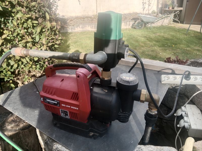

Bonjour, suite à un soucis de pressostat intégré sur pompe d'arrosage j'ai ajouté un pressostat sur cette pompe, ça marche à la première utilisation, dès que je coupe le pistolet d'arrosage la pompe se coupe ( normal) mais dès que je rouvre le pistolet la pompe ne redémarre pas, ma question est : faut-il modifier le câblage électrique et comment, où le problème est ailleurs ?
Merci pour votre réponse.

Tu as la référence de ton pressostat ?
Tu as un réservoir à vessie sur l'installation ?

Bonjour, voilà la référence du pressostat par contre je n'ai pas de réservoir sur l'installation j'ai juste ajouté le pressostat pour remplacer  celui qui était intégré et qui ne marchait pas.

Quand ton problème arrive, tu as le témoin erreur qui s'allume ?
Tu as bien un clapet anti retour à l'aspiration ?
Env. 10 message Cote D'or
Oui j'ai un témoin allumé en rouge sur le pressostat ajouté et j'ai bien aussi un anti retour sur la crépine d'aspiration

Et comment tu relances le système ?
Il faut couper l'alimentation électrique et ça redémarre. Si j'ouvre le pistolet ça remarche et dès que le pistolet est refermé au bout de 20/30 secondes le défaut revient et la pompe ne redémarre pas. !! Je suis dans l'impasse totale je n'ai que très peu de connaissances en électricité, il se pourrait qu'il y ait un conflit avec l'électronique de la pompe.

Quand tu stop le jet, il se passe quoi au niveau de la pression (voir sur le manomètre)
La pression remonte à environ 4 bars . Maintenant si j'ouvre le pistolet après ça ( 20/30 secondes) la pompe ne redémarre pas ça vide la pression c'est tout .

Je vois que sur la pompe il y'a aussi une sécurité. Elle s'active à ce moment là ?
Oui je pense la diode rouge est allumée.

Quelle hauteur manométrique totale?
Quel diamètre du tube d'aspiration ?
Eau suffisante dans le puit ?
Prise d'air éventuelle?
Filtre nettoyé ?
HMT=31.2 DIAMÈTRE TUYAU D'ASPIRATION=25 PAS DE SOUCIS POUR LA HAUTEUR D'EAU , PAS DE PRISE D'AIR SUR L'INSTALLATION ET LE FILTRE EST PARFAITEMENT NETTOYÉ.

La hauteur d'aspiration n'est pas supérieur a 8m?
Est ce que quand elle est en défaut, l'aspiration est toujours gavée d'eau ?
Non j'ai mesuré la hauteur on est a 3.5 ml sinon il y a toujours de l'eau dans l'aspiration.

Et c'est quel système qui indique une erreur en premier. La pompe ou le pressostat
Bonsoir je vais arrêter de vous déranger pour mon problème je pense que ca Viens de la pompe et donc je n'ai pas envie de faire des frais dessus je vais tout simplement acheter un surpresseur ça sera plus simple pour en sachant que je faisais un dépannage pour une amie . Je vous remercie pour le temps que vous avez passé sur cette pompe. Bien cordialement.

Oui, là faut être sur place avec des compétences d'électricien je pense. Peut être en supprimant le contrôle électronique de la pompe et passer par un pressostat hp/bp. Et ajouter un contrôle d'anti marche à sec indépendant
