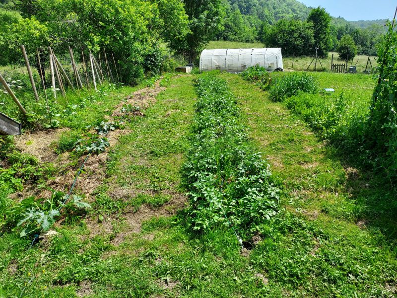

Je dispose de 3 planches de culture de 18m de long en montée (~3m de hauteur sur 18m de long) que j'ai découpés en 3 circuits et que je souhaiterais arroser automatiquement. En sortie de programmateur, j'ai un débit de +- 1300L/h, et un tuyaux dur de 25mm (environ 3m de longueur max) amène l'eau en début de planche et est raccordé ensuite par un tuyaux souple basique de 16mm souple sur lequel j'y ai fixé un asperseur réglable tous les 40cm sur 18m (environ 45 asperseurs en tout).
Malheureusement, c'est un filet d'eau qui sort de mes derniers asperseurs en haut, nottament en ouvrant 1 asperseur sur 3, et je ne vois pas comment améliorer le système.
J'ai un mélange de culture espacés (courgette, melon, plantés tous les 1m) et d'autres resserrés (haricot et patates plantés tous les 30cm). Pour les cultures espacés, je songeais utiliser un arrosage au pied (avec petit tuyau de 4mm raccordé au tuyaux en 16mm principal) et laisser l'aspersion pour les cultures resserrés, mais ... est-ce que cela sera suffisant ?
Que pourrais-je mettre en place pour améliorer le débit sur mes derniers asperseurs ?

Ou arrive l'eau en 1° ?
Elle doit être au point eau pour ensuite redescendre presque par gravité, sinon l'eau s'écoule en bas et rien en haut.

Pour le coup mon programmateur est en bas de la pente ... il vaut mieux que je le déplace en haut ?

On ne sait pas si c'est le débit d'une pompe à partir d'un réservoir ou le débit du réseau. ça ressemble quand même à un manque de pression au niveau de la ligne principale.
Si c'est une pompe il faut la changer pour un modèle multicellulaire (à partir de 100€). Si c'est le réseau, il faudrait un bac tampon et une pompe
Une autre possibilité est de multiplier les circuits avec 10 asperseurs maxi chacun asservis à programmateur d'arrosage commandant des électrovannes.

Il n'a rien à voir avec l'arrivée d'eau à ton système, l'eau doit arriver en haut de pente peu importe ou est ton robinet d'alimentation.
Par contre, il te faut assez de pression pour que l'eau atteigne le haut de pente.

Il s'agit de l'eau de la ville, normalement pas de problème à ce niveau là. J'ai + de 3 bars de pressions au compteur.
Est-ce que je gagnererais significativement en débit sur mes asperseurs si je déplace mon programmateur en haut de la pente au lieu d'en bas (comme c'est le cas actuellement) ? Si oui, j'aurais bien 20m de tuyaux dur en 25mm à tirer pour amener l'eau en haut.

il faut que ton eau arrive par le haut et pas par le bas.

Oui il est préférable d'avoir l'arrivée en haut de la pente. Il faudrait également avoir une idée de la plage de débit des asperseurs. Quand il y en a beaucoup ce n'est pas forcément simple à régler (surtout en pente, il faut vraiment les régler un par un pour essayer d'avoir quelque chose d'uniforme) et ce ne sera pas forcément stable selon le modèle
Là de ce que je comprend il y a 45 asperseurs / planche et 3 planches.
Je n'ai pas compris si votre programmateur déclenchait les 3 planches en même temps ou l'une après l'autre mais attention aussi si les 3 planches sont arrosées en même temps ca ne fait "que" du 9l/h max théorique par asperseur (1300 / (45 * 3) donc faut vraiment pas trop ouvrir les premiers pour en avoir en fin de ligne. Et 9l/h je pense que ca fera plus un gros goutte à goutte qu'une vraie aspersion (là encore ca dépend du modèle d'asperseur).

Les 3 planches sont arrosées les unes après les autres, et les asperseurs sont basiques achetés sur Amazon.
Je pensais ne garder l'aspersion que vous les cultures ressérées (type haricot, pomme de terre, etc), et arroser au pied des cultures espacées (courgette, courge, etc) en raccordant des petits tuyaux 4mm sur mon tuyaux principal de 16mm qui parcourt chaque planche de culture.
