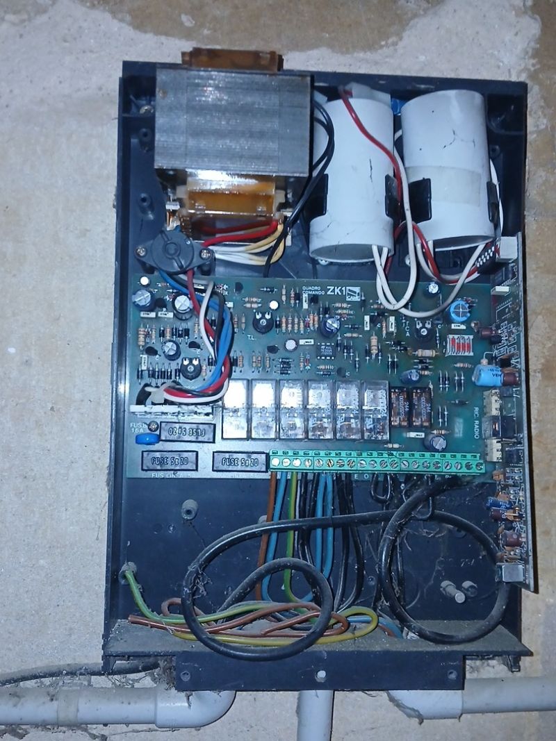

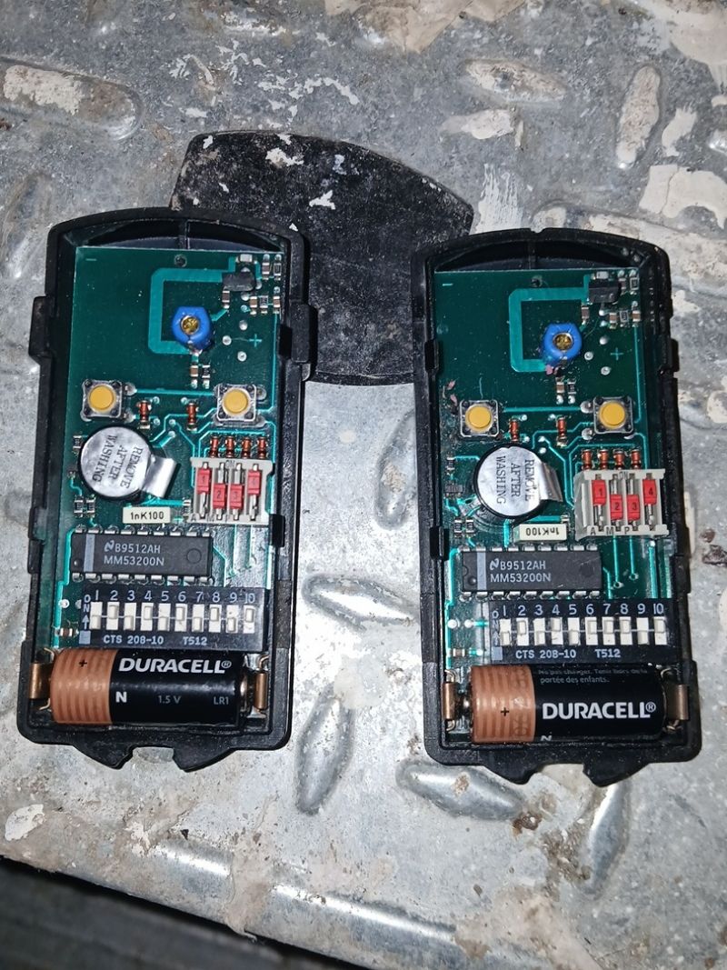

Bonjour j ai changé les piles de mes telecommandes came pour ma porte de grange, depuis impossible de les reconnecter. Quelqu un connait la procedure ci joint
es photos
Dept : Meuse

Je peux me tromper, mais normalement le circuit intégré que l'on voit doit être alimenté par une tension comprise entre 7 et 11 Volts. Vous êtes sûr d'avoir mis les bonnes références de piles ? (celle en place fait 1,5V)
Par ailleurs, je vois le switch 7 positionné différemment sur les deux télécommandes.

En effet hexamatic déjà oui pour le type de pile et oui pour les switchs

Dans un format sensiblement identique à LR1, je pense à la 27A 12v (MN27 chez Duracell).
La télécommande de gauche est bien configurée, la position des switches est identique à celle du récepteur.

1.5 v j ai pris par rapport a la taille et non par rapport a la puissance, mais je vais en profiter pour changer les telecommandes
