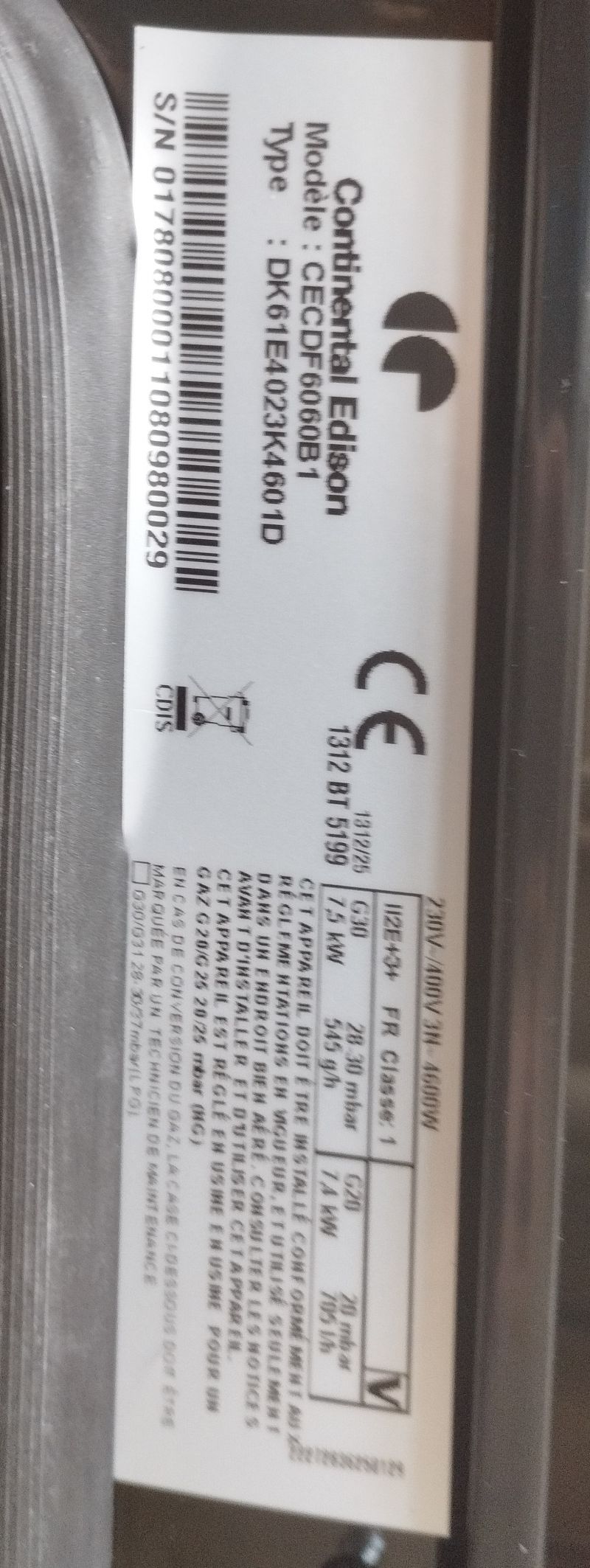

Je viens de faire l'acquisition de la cuisinière mixte CONTINENTAL EDISON CECDF6060B1, elle a 4 feux au gaz et un four électrique. J'ai une prise 32a dans la cuisine. Je voudrais la raccorder mais lorsque je regarde la fiche signalétique il est 230v/400v 3N 4600w. Je suis nul en électrotechnique mais selon mes recherches l'intensité max serait de 20a.
Est ce que la brancher sur la prise 32a représente un danger pour l'appareil ou pour moi sachant que le cable de la cuisinière est en 2.5mm².
Que dois-je faire svp?
Je vous joint la fiche signalétique.

Bonjour, oui, vous pouvez brancher cette gazinière sur votre alimentation 32A. Voir le branchement en page 18 du mode d'emploi

Ok merci et le diamètre différents des câbles n'a pas d'importance?
Dept : Isere
Non, du moment ou vous, ne faites pas un nouveau circuit à partir de celui-ci. Vous ne branchez que cette gazinière, il n'y a pas de problème .

Merci pour vos réponses, et si je remplace le câble d'alimentation est-ce que c'est plus sûr?
Dept : Isere
NON , dans le cas  où le câble d'alimentation d'ORIGINE est assez long , ne le remplacez PAS , il est "" prévu pour ""

Le fabricant a dimensionné le câble en fonction des caractéristiques de la cuisinière.
Il a choisi du 2,5² car celle-ci ne tire pas plus de 4600W.
Aucun soucis si vous la branchez sur un circuit qui peut encaisser jusqu'à 32A. Qui peut le plus peut le moins.
Vous branchez bien votre chargeur de téléphone qui tire 3 fois rien et qui a un tout petit câble sur une prise 16A qui accepte jusqu'à 3600W.
Pour le raccord 2,5² souple à 6² rigide, je vous conseille d'utiliser 3 bornes WAGO 221-612 :
