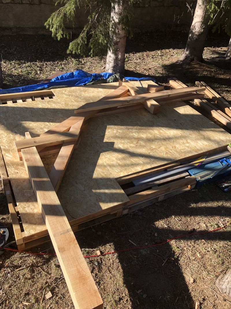

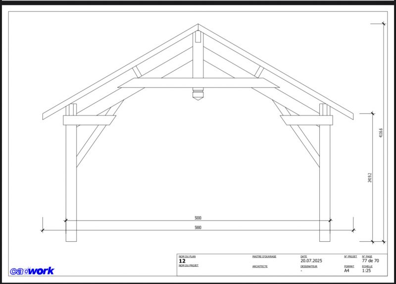

Je suis entrain de tailler un car port avec 3 fermes à entrait retroussé  de 5 m de potée , et je viens de me rendre compte que j ai fais des tenons simples ( sans enbrevement ) a la tête de mes arbalétriers
Est ce grave pour la reprise des efforts, et sur la poussée dans les poteaux ?
Je vous joint la photo du travaille en cours pour que vous vous rendiez compte dés sections et des  dimensions
ainsi qu un dessin technique de la ferme en question

Dans ton cas l'embrèvement serait en bas en fonction de la pente avec plus de 45° c'est en haut les embrèvements c'est 3 cm largeur d'une jauge de Charpentier . Si tu peut en haut passe 1 boulon pour tenir les 2 arbalétriers contre le poinçon çà vaudra mieux que des embrèvements
