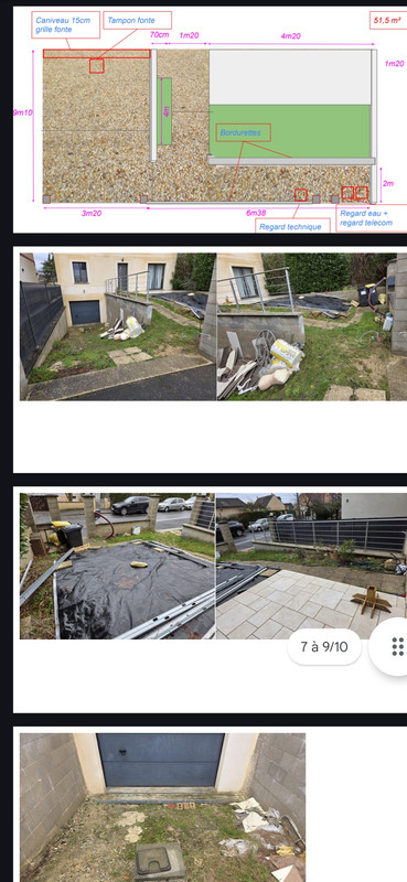

J'ai pour projet une descente de garage carrossable (30m²) et une allée piétonne (20m²) tout d'un seul bloc sur une terre très collante argileuse / calcaire et qui bouge beaucoup (retrait/gonflement)
Ce que j'ai demandé :
- terrassement
- réalisation d'un fond de forme
- tassage mécanique
- joints de dilatation (plastique ? Ou à la meuleuse)
- pose de treillis soudés légèrement surélevé
- coulage béton désactivé fibré sur 15cm pour la descente de garage et 12cm pour l'allée piétonne.
Je ne suis pas du métier mais assez bien renseigné et j'ai l'impression qu'on essaye de m'avoir :
Un maçon m'indique qu'il n'est pas nécessaire de mettre de trellis soudé/feraille car le béton est fibré donc c'est assez solide ?????
De plus il m'indique faire uniquement un gros compactage de la terre, cela suffirait ??????
Pour moi ces 2 prérequis sont indispensables surtout compte tenu de ma terre qui est soumise au retrait gonflement, je souhaite une structure bien stable avant coulage..
Merci d'avance pour vos avis.
J'ai reçu un devis à 11k ttc et un autre à 10k.  Ça me paraît cher non ? (Il y a aussi la pose d'un caniveau sur 3,5m de long, regard fonte)

Et sur son idée que le béton fibré remplace le tréillis ?
Et l'absence de fond de forme
Dept : Loiret
Le rôle de la fibre, c'est justement cela ! Il faut bien comprendre les buts du ferraillage dans du béton, car il y a bien plusieurs buts. Le plus important, c'est de rendre le béton porteur, dans des poutres, dalle, chaînage ext. Le 2em but, c'est de le rendre solidaire, pour éviter qu'il ne parte pas en petit morceau. Le treillis, et la fibre sont plutôt conseiller pour dans ce 2em but .
Donc si votre sol est bien tasser, bien meuble, la ferraille ne sera pas utile la fibre pourrais suffire ! ! Ci votre terrain risque de se tasser, alors il faudra mieux bien ferrailler.
Poser les deux n'est pas forcément utile.

Bonkoir6,
c'est quand même pas le treillis soudé qui rend ça cher ! Oui le ST50 c'est cher, mais de l'ordre de 200 ou 300€ la plaque de 6mx2m50.
Le ST25C c'est plutôt sous les 100€. Et il n'en faut pas des hectares non plus !
Le terrassement de 0.15 m me semble juste limite.
Pas d'apport de granulométrie de prévu.
Pas de treillis non-plus.
Pas d'infos sur la profondeur du puisard ni sur sa conception.
D'ailleurs pour le puisard , je crains le pire. Le placer au pied de la rampe est une ENORME erreur.
Attention sur le caniveau ACO drain. Obligation de poser une catégorie B 125 au minimum (adapté aux VL).

Si la pente va vers la porte de garage, même avec un caniveau vous risquez d'être inondé si vous avez des pluies comme celles récemment. Après bon, faut voir quelle pente et quel largeur de caniveau, mais bon...
Perso je me renseignerai pour du béton drainant carrossable. J'en ai fait faire chez moi pour une terrasse close sans caniveau et le résultat est bluffant. Même avec les pluies torrentielles de cet hiver l'eau n'a pas stagné et a été bien absorbée par le sol. J'a aussi du sol argileux.
Bon courage
Le soucis est que la pente est dans le mauvais sens.
Béton drainant ou toute autre structure, l'eau va se diriger vers le point le plus bas.
La seule solution, est comme vous dites, toto4472, un caniveau capable d'absorber un épisode pluvieux.
Ensuite il faudra trouver un moyen pour envoyer toute cette eau loin de la maison (pompe de relevage, puits d'infiltration si le sol le permet ou rejet dans le réseau pluvial de la commune).
