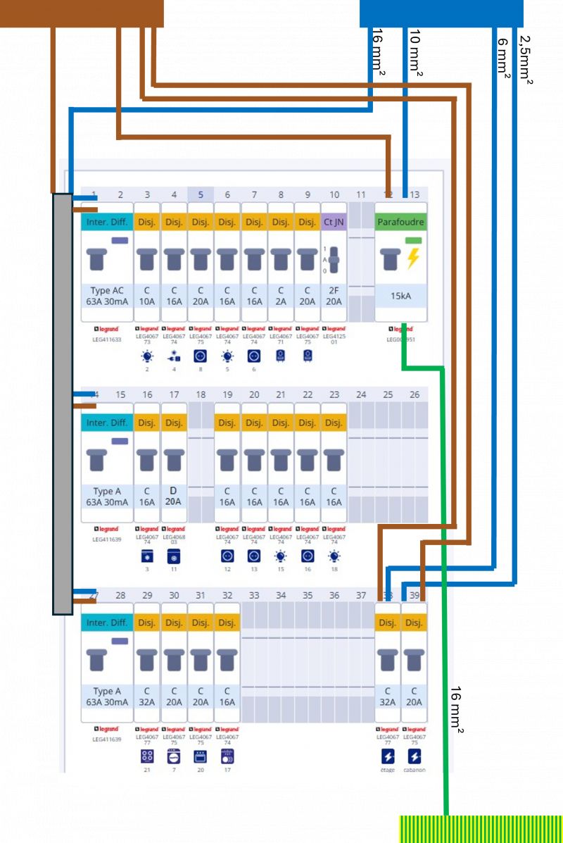

j'ai acheté une maison des années 70, et je voudrais refaire proprement mon tableau.
l'ancien n'est pas très propre. mon objectif a ce stade n'est pas de retirer les câbles dans la maison.
j'ai laissé certains disjoncteurs éclairage en 16A, parce que malheureusement sur certain il y a aussi des prises
j'ai fait le schéma ci-dessous, est ce que vous pourriez me dire ce que vous en pensez :
- Rangée 1 :
  • Position 3 : eclairage
  • Position 4 : éclairage extèrieur/portail/piscine
  • position 5 : Prises
  • Position 6 : eclairage
  • Position 7 : prises
  • Position 8/9/10 : chauffe eau
  • Position 12/13 : parafoudre
- Rangée 2 :
  • Position 16 : congélateur
  • Position 17/18 : climatisation réversible --> courbe D
  • Position 19/20/22 : Prises
  • Position 15/18 : éclairage
- Rangée 3 :
  • Position 29 : Plaque induction
  • Position 30 : lave linge / seche linge
  • Position 31 : four
  • Position 32 : lave vaisselle
  • Position 38 : départ pour tableau divisionnaire étage (ce tableau a son propre ID)
  • Position 39 : départ vers tableau divisionnaire cabanon jardin (ce tableau a son propre ID)
merci à vous
bonne journée
Dept : Var
je ne me prononce que sur trois choses , pour le reste je laisse la place à des spécialistes beaucoup plus pointus
-au lieu de votre différentiel type AC , prenez un type A , car plus on avance dans le monde moderne plus on trouvera des appareils qui utilisent des composantes continu que n'est pas capable de détecter votre AC . A noter que déjà dans certains pays le AC est devenu interdit .
-Il FAUT que la terre de votre parafoudre aille sa relier en PREMIER à votre bornier de terre et non PAS indépendamment à la terre
-pour aller du bornier à votre parafoudre utilisez du 16mm² et non du 10 . Ce n'est pas pour transiter une forte intensité en 50Hz car un parafoudre ne consomme RIEN , mais la foudre se comporte comme de la haute fréquence et circule donc sur la périphérie des conducteurs et donc un 16mm² a une plus grande périphérie qu'un 10mm²

merci beaucoup pour votre retour rapide.
C'est bien noté : en effet, quitte à modifier l'installation, je vais opter uniquement pour des interrupteurs différentiels de type A.
je vais passer en 16mm² comme conseillé pour l'alimentation parafoudre.
Le seul point sur lequel j'ai encore un doute concerne le raccordement de la terre du parafoudre.
Je vais raccorder le conducteur de terre principal au bornier de terre du tableau et j'avais prévu de connecter également la terre du parafoudre sur ce même bornier.
Si je comprend bien, il est préférable de se raccorder en amont du bornier, directement sur le conducteur principal de terre ?

Ce qui suit est important
-vous allez de votre parafoudre au BORNIER de terre de votre tableau
-de ce BORNIER vous allez à votre barrette (ou piquet ou autre ) de terre
-respectez au mieux la règle des 50cm (pas toujours possible mais faites au mieux)
ne reliez PAS DIRECTEMENT et independament  à la terre votre parafoudre , si vous le faites c'est se diriger vers l'inefficacité et même vers le contre productif
nota : le bornier de terre de votre tableau est le bornier où se raccordent tous les fils de terre de votre installation
Ceci est très bien
Pardonnez moi , j'avais mal interprété votre schéma et je ne voyais pas votre bornier de terre du tableau
J'avais interprété que le parafoudre était directement à la terre sans passer par votre bornier
