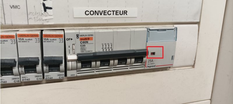

ça m'aiderait d'avoir des avis éclairés sur ce bidule. Je n'ai que cette photo, aucune schéma unifilaire évidemment. je n'ai pas ouvert l'armoire.
à priori c'est un relais Legrand 4 pôles 4125 35 en 400V
question 1: est ce-que le carré rouge est une position normale ? j'ai tendance à penser à une mise en sécu ou + ( HS ?)
     si ça signale un défaut: à changer ou ça se réactive ?
question 2: j'ai cru comprendre qu'un 2A de protection en amont serait nécessaire. Mais je ne pense pas en avoir repéré aux alentours. Si c'est bien le cas, quel modèle exact est recommandé.  ( j'ai déjà cherché mais je ne trouve pas beaucoup d'infos, d'ailleurs la plupart du temps ça me renvoie à un 230V et j'ai bien une notice mais commune à 4 modèles, et pas très précise en fait )

BJR le voyant rouge annonce qu'il est actif(surement piloté par thermostat).En 2 la bobine est en 230v donc un 2a classique est nécessaire a voir en ouvrant le tableau sur quel disjoncteur mono la borne A2 ou A1 est relié.

juste une autre question.
des groupes comme ça j'en ai deux ( la même à gauche de la photo), sûrement organisés de la même manière. Si un relais est HS, est-ce que ça peu expliquer une absence de courant dans le circuit ou bien c'est juste une commande ?

BJR oui c'est juste une commande
