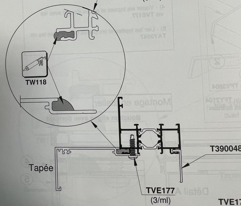

J’ai fait poser des fenêtres en applique agréées Technal par l’entreprise Raub Lannion.
Malheureusement, les châssis présentent des fuites : le problème vient clairement de l’interface entre la tapée d’isolation et le dormant.
Voici la solution que Raub Lannion nous propose pour corriger ce défaut:
Le principe de collage par colle polymère est une directive du gammiste Technal, détaillée dans ses catalogues de processus de fabrication ci-joint.
Nous utilisons comme produit de collage le SP050 de chez Illbruck, qui est tout à fait compatible avec cette application, notamment grâce à son élasticité à sec qui permet de tolérer les dilatations naturelles de l’aluminium (cf. fiche technique).
Si ce collage présentait des défauts dus au produit ou à son application, la solution de « solin » resterait la plus performante. Quant à la pérennité du silicone, le produit Silirub Néo 5 (cf. fiche technique jointe) qui serait utilisé est garanti par sa formulation adaptée à l’usage prévu, notamment par sa résistance aux UV et au vieillissement. Il sera également accordé au coloris des menuiseries afin de le rendre le plus invisible possible.
Si vous sous souhaitez complètement masquer ce solin silicone, nous pourrions le recouvrir d’une fausse tapés comme d’écrite sur le plan joint. Le système sera réalisé sur toutes les menuiseries et est déjà présent sur la porte d’entrée, ce qui a permis d’élargir le passage de la porte par rapport à la largeur de réservation. De plus cet habillage pourra être mis en place après un nouveau test d’étanchéité.
Par souci de rigueur, nous avons fait valider ce système par les équipes de Technal Rennes, confirmant sa conformité technique et sa robustesse.
Merci de me confirmer quelle solution vous voulez mettre en place pour nous permettre de débloquer les moyens nécessaires à son exécution.
Cordialement.
Que pensez vous de cette solution?

Maintenant à distance, bien difficile de dire d'où vient précisément le défaut : calage, ...
Les solutions proposées sont évidemment des solutions de rattrapages , car il n'est pas normal
d'avoir des problèmes d'étanchéités peu de temps après la pose.

À mon avis ils ont dû oublier de mettre le joint butyl.
Il faudrait démonter une fenêtre qui a un souci et démonter la tapée en retirant les vis. Par contre il faudra le faire en présence de l’expert.
Mise en œuvre des tapées préconisée par Technal.
La partie la plus délicate est en principe les angles.
