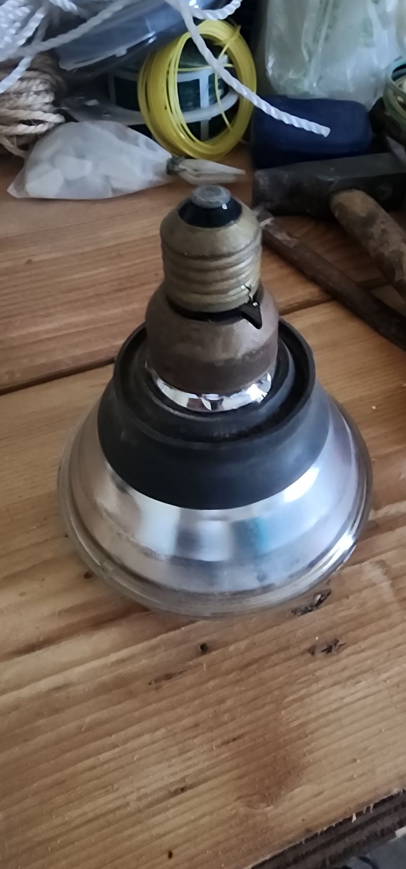

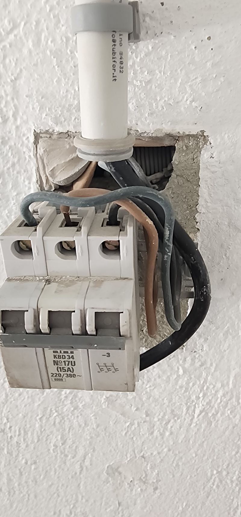

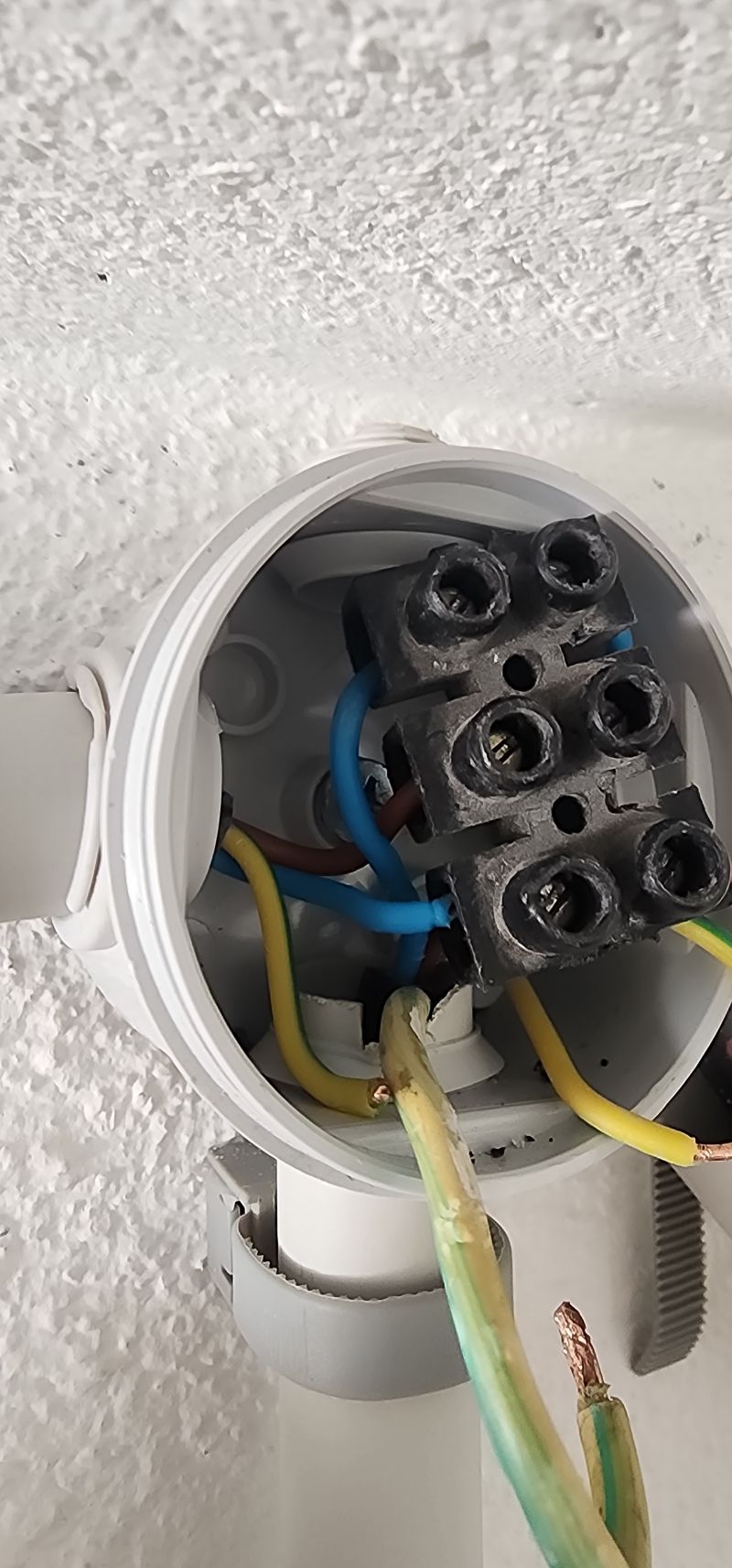

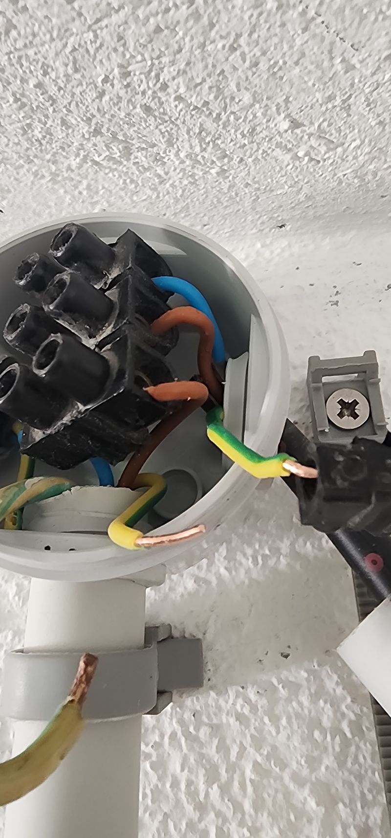

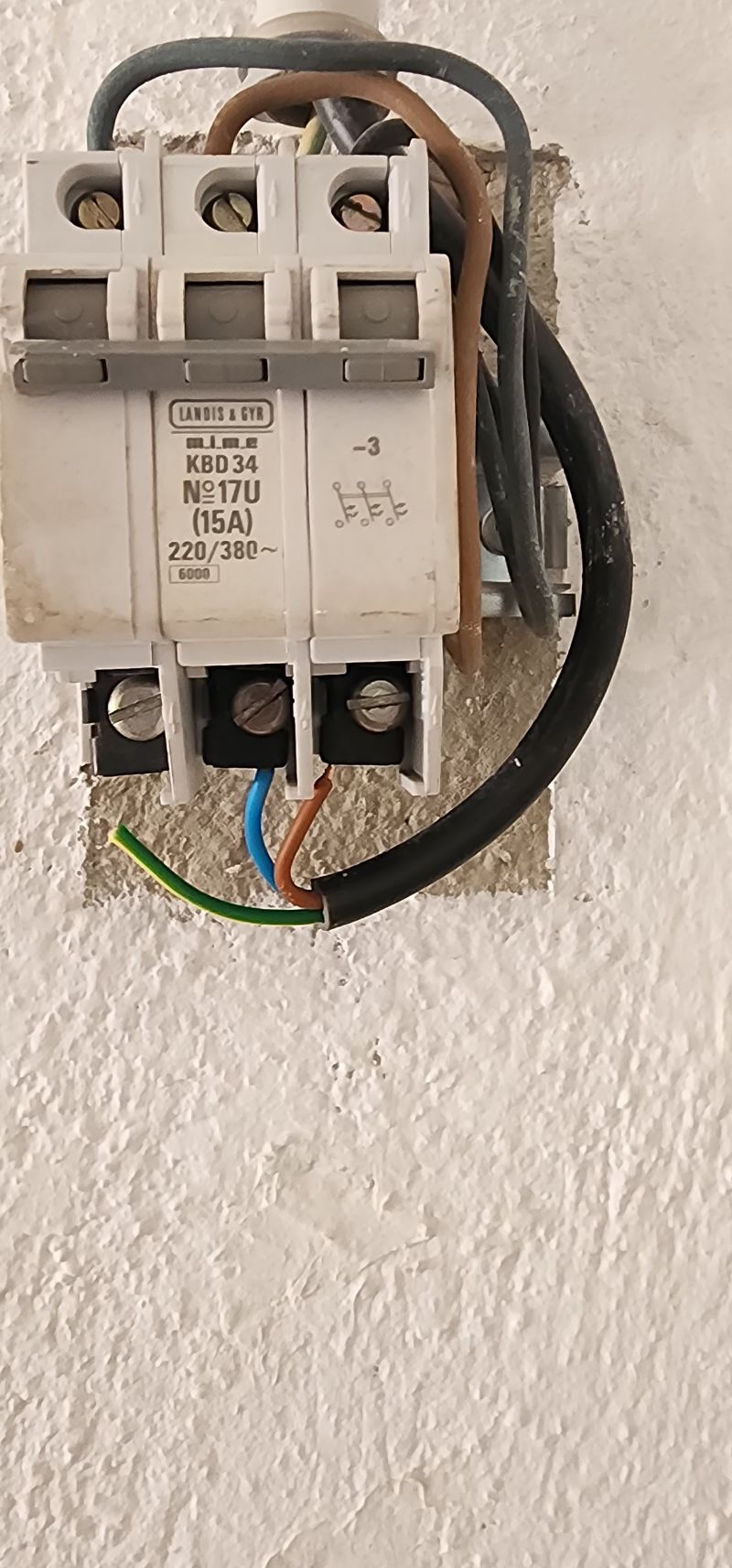

Bonjour, j'ai un petit problème concernant un branchement simple (disjoncteur, boitier de dérivation, interrupteur, néon led).
J'ai fait les branchements.
Lorsque je met une lumière (phare de voiture semble-t-il : ancien branchement) le branchement fonctionne correctement.
Lorsque je branche un néon ou un néon led, le système disjoncte...
Je ne comprends pas pourquoi puisque lorsque je branche "le phare" ça ne disjoncte pas.
Pouvez vous m'aider ?
Ou me faire un schéma de branchements ?
Ci joint qques photos dont le phare qui marche normalement sur ce branchement
Merci à tous.

Tu a l'air d'être en triphasé. Tu connecte peut être 2 phases au lieu d'un neutre et une phase. On devine mal sur les photos
Bonjour,  j ai , je pense, testé de brancher les cables différemment mais peut etre que j ai omis une facon de brancher.. d apres la photo, quel serait la.phase et le neutre d apres toi? J ai un testeur qui m indique pour les 3 la mme chose...si non pourrais tu me faire un schema simple avec couleurs( je ss pas 1 pro..) : disjoncteur, boitier de derivation, interrupteur et lumiere? Merci
Ancienneté : + de 4 mois
Là il n'y a pas de neutre. T'as combien entre les les 3 fils?
Je ne ss pas chez.moi. que veux tu dire par t as combien? Mais comment est ce possible qu il n y ai pas de neutre??
He oui ,il n y a qu un cable connecte sur les disjoncteurs?? Pourtant le phare fonctionne correctement. Pourquoi??
Tu as combien en volts? Tu dis que tu as mesuré.
Oui mais j ai.pas l.habitude et le testeur semble simple ( il n est pas a moi) . Le testeur a 2 contacteurs et sur l un un indicateur de mesure.. lorsque j ai teste les 3 cables les lumieres du testeur etaient au maximum et tt etait allumé ce qui laisse supposer, comme tu dis, qu il y a 3 phases. Mais comment se peut il qu il n y ait pas de neutre?? Et qu un phare fonctionne avec 3 phases?

Tu ne nous a pas montré l'interrupteur. Peut être qu'il coupe le neutre. Faudrait que tu fasses un schéma de l'existant, car avec tes photos on ne va pas s'en sortir
