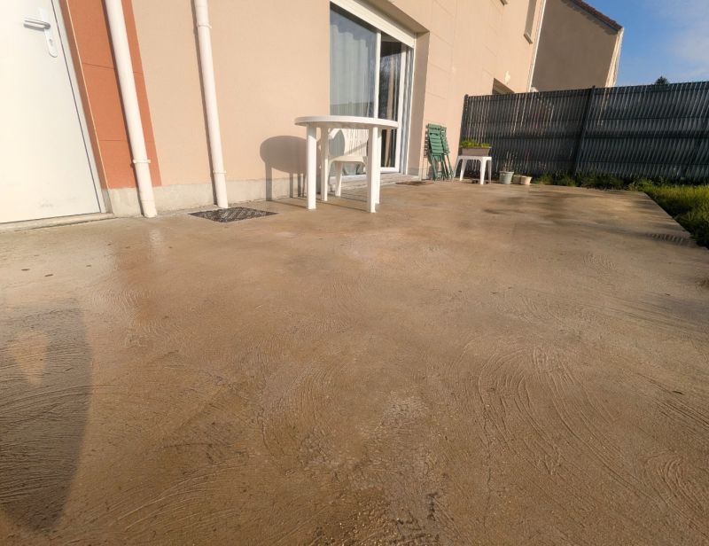

Nous avons récemment acheté une maison et les anciens propriétaires avaient pour projet d'aménager une terrasse.
Ils ont coulé (ou fais coulé, c'est pas très clair) une dalle béton que voici.

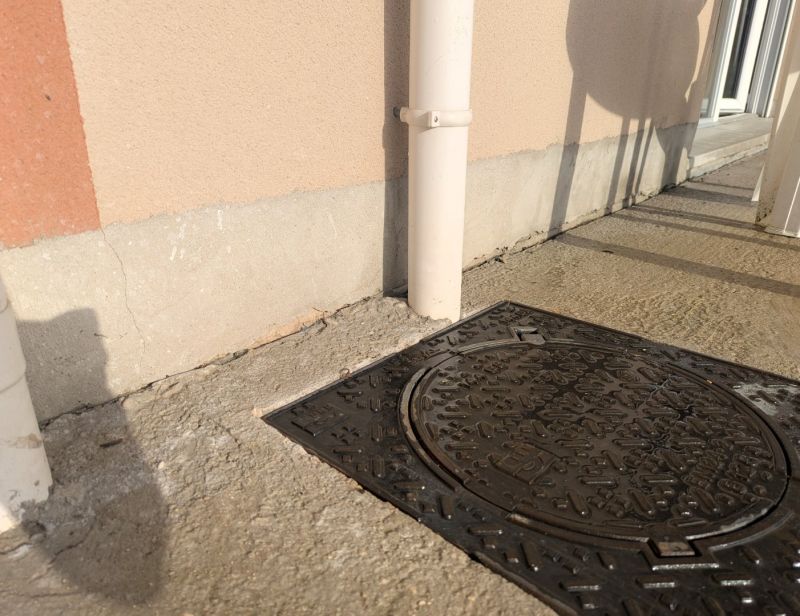

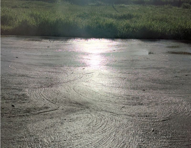

On aimerait en faire quelque chose nous-mêmes, la problématique c'est qu'on y connait pas grand chose. L'idée de base serait d'y mettre du carrelage, mais j'ai un doute : la dalle est-elle suffisamment lisse pour le faire ? Elle me semble assez 'rugueuse' et par endroit (notamment au niveau des murs du côté des gouttières), il y a quelques irrégularités.
Impossible de poser un plancher, il y a environ 8cm de hauteur au niveau de la baie vitrée mais seulement 3-4cm au niveau de la porte qui mène au garage, de ce que j'ai compris la hauteur est insuffisante pour des plots ou lambourde. Est-ce d'ailleurs normal d'avoir un tel devenivelé dans les deux sens ? Elle est aussi légèrement inclinée de la porte vers le jardin.
En bref, j'aimerais savoir :
- Peut-on carreler directement sur la terrasse ?
- Si oui, quelle technique adopter ? Et comment ravoir les 'pâtés' au niveau des gouttières ?
- Une alternative peut coûteuse si la dalle est une catastrophe ?
Comme indiqué, on y connait pas grand chose mais on veut apprendre et faire nous-même.

Bonjour, à l'oeil je vous une dalle bien faite ! Qu'elle soit rugueuse n'est pas un problème, bien au contraire. Vous pouvez y poser un carrelage directement dessus, à condition qu'elle soit bien plane, ! et surtout réguliére .Mais ce n'est pas forcément bien évident à faire pour des débutants.
Pik40281 a écrit:la dalle est-elle suffisamment lisse pour le faire ? Elle me semble assez 'rugueuse' et par endroit (notamment au niveau des murs du côté des gouttières), il y a quelques irrégularités.
Mais oui, le carrelage est la meilleur solution ; carrelage spécifique extérieur évidement.
Les irrégularités et les défauts de planimétrie seront rattrapés par la hauteur de colle...
Oui, c'est très bien et indispensable d'avoir une pente, surtout dans le sens maison/jardin...
- Peut-on carreler directement sur la terrasse ? Oui, certains appliquent un apprêt d'adhérence.
- Et comment ravoir les 'pâtés' au niveau des gouttières ?  je comprends pas !
elle est en place depuis combien de temps cette dalle ? ; quelle épaisseur ? ; des fissures ?
Pour une telle surface, je ferais appel à un pro, ou à un bricoleur averti ayant déjà posé du carrelage...
L'herbe est très haute ou la terre du jardin est plus haute ou au même niveau que la dalle ?
Il faudrait éventuellement mettre un drain ou un caniveau collecteur en bout de terrasse...

La terre est à peu près au niveau de la terrasse, légèrement plus basse. Les anciens propriétaires ont débuté le caniveau, ils ont creusé la tranchée et installé le trou d'évacuation. Reste qu'à faire le caniveau en lui-même.
