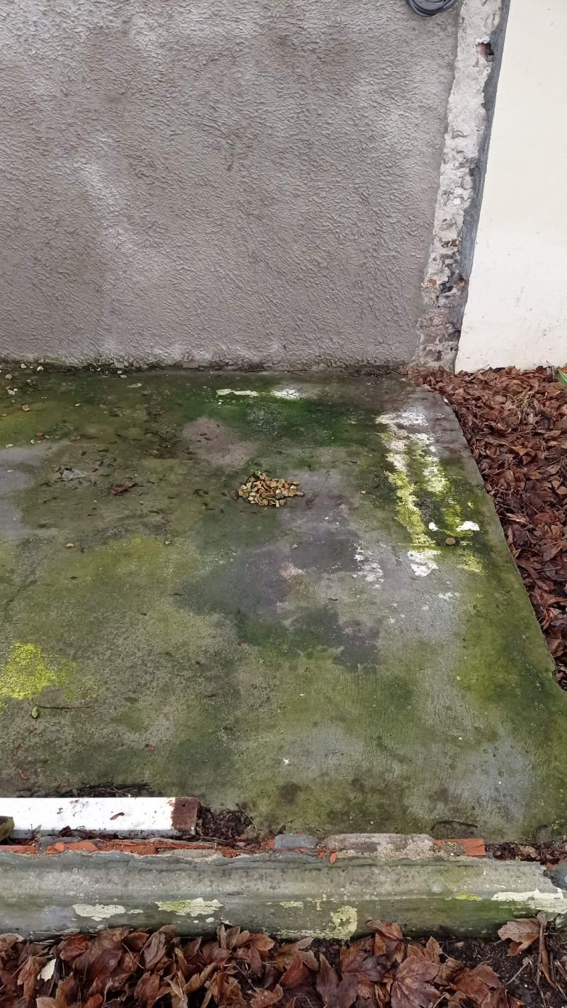

Bonjour à toutes et à tous,
J'avais un garage dans mon jardin et j'ai décidé de l'enlever. A la place j'aimerais construire une terrasse en dur. J'aimerais mettre une pergola au-dessus avec des plantes qui ombragent l'été.
Dans le doute, j'ai laissé la dalle béton du garage pour peut-être la réutiliser pour servir de base aux futures dalles de la terrasse.
Pensez-vous que ce soit possible ? Et si oui, quels aménagements faudrait-il faire ? (couler une petite épaisseur supplémentaire de béton pour tout égaliser avant de poser les dalles, etc.)

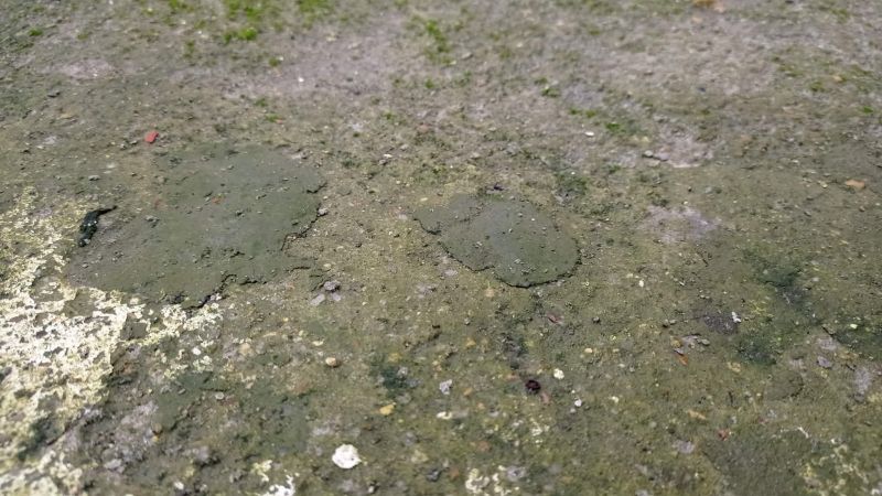

Je vous poste deux photos pour que vous puissiez voir l'état de la dalle.
Merci d'avance pour vos précieux conseils !

D'après les photos les différences de niveaux sont infimes.
Pourquoi remettre une couche pour ragréer ?
Je vous conseille plutôt une terrasse sur plots que de coller du carrelage.
De : Royan (17)
Ancienne dalle de garage, donc à priori plane.
Une dalle de terrasse doit être en pente afin de ne pas accumuler les eaux de pluie contre le mur porteur de ta maison.
Et oui, si dallage collé (carrelage), mieux vaudrait faire un primaire d'accrochage puis ragréage afin de créer une pente. C'est toujours mieux que de tartiner une belle épaisseur de colle à carrelage.
Et si dalle sur plots, la problématique d'évacuation de l'eau reste la même, donc ragréage également.
On visualise déjà des remontées capillaires sur ton mur.
Cette dalle est désolidarisée de la maison ?

Merci pour vos conseils. Je n'avais pas pensé à la légère pente pour évacuer l'eau.
Et cette dalle est solidaire avec le mur de la maison d'à côté.
Et vous pensez que si je ne mets qu'une pergola avec un couvert végétal, les dalles de carrelage ne s'abîmeront pas ? (je veux des grosses dalles faites pour l'extérieur)
Merci beaucoup !
Dept : Eure Et Loir
C'est quoi un couvert végétal ? ; si c'est du roseau, canisse ou brande de bruyère, l'eau de pluie va pénétrer...
le problème n'est pas au niveau des dalles mais au niveau de l'absence de pente qui va provoquer accumulation d'eau sur ton mur porteur de ta maison.
Tu pourrais avoir des infiltrations, des remontées capillaires provoquant des dégradations...
